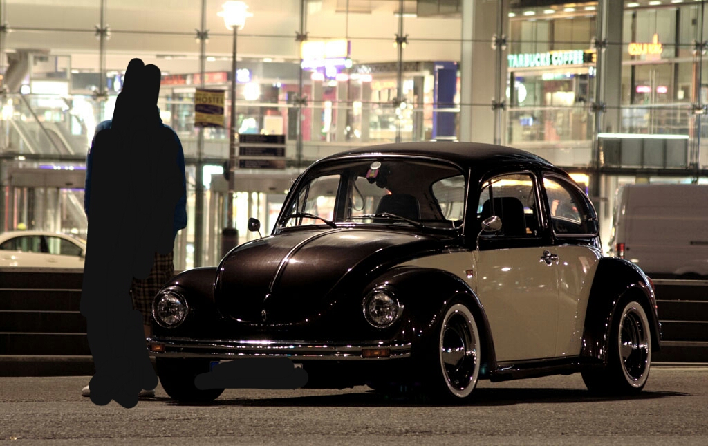

Hallo allerseits, bin noch nicht lange in dem Forum brauche aber jetzt schon eure Hilfe. Ich bin seit paar Wochen am umbauen meines 86er Mexiko und tappe zur zeit im Dunkeln. Ich hätte gerne die Felgen die auf den Fotos zusehen sind oder zumindest so ähnlich, weis aber weder marke noch Größe oder sonstiges. Möchte gerne meinen Käfer vom Stil her so umbauen also sprich auf ein älteres model. Zudem würde ich ihn gerne so tieferlegen wie der braune Käfer oder zumindest so ähnlich also vom Stil her ein mix aus beiden. Ich bin im Bezug Käfer noch nicht so fit. Hoffe mir können ein paar Leute helfen. Komme aus dem Raum Augsburg. :mrgreen: :mrgreen:

diese Felgen im Orginal-Design, aber breiter gab es von vielen Herstellern. Schwer zu sagen von welchem die genau sind.
Allerdings gibt es die leider nicht mehr neu zu kaufen. Du kannst die aber ein paar Original-Felgen beschaffen(z.B. 4x15 oder 4,5x15) und die z.B. du DS-Tuning(http://www.ds-tuning.com/) geben. Die können dir die Felge verbreitern mit beliebiger Einpresstiefe.

Hey Marcel, danke dir für deine schnelle Antwort. Alles klar damit hast du mir wahnsinnig weitergeholfen. Noch eine frage zur tieferlegung, ist so eine tieferlegung mit der hintetachse möglich und ist das vorn nur mit einer pumaachse gemacht?Hat da auch jmd erfahrung oder sogar ne anlaufstelle um mir zu helfen?

ich kann dir meine Rad/Reifen Kombi anbieten, das kommt deinem Wunsch schon sehr nahe

vorne teilweise, das ist zT schon etwas kniffliger, da gibt es mehrere Optionen
wenn du nur mit der Puma-Achse tiefer legst geht das auf die Gelenke (also richtig tief)
und nur mit den Tieferlegungsachschenkel (TAS) ist es zu weich, eine Kombi wird das richtige sein
bei Pendelachse (wie auf dem Bild) hat man das Problem das die äußeren Radlager nicht mehr richtig geschmiert werden, was aber in der Praxis nie ein problem war (bin lange so rum gefahren, allerdings auch mit 34PS)
