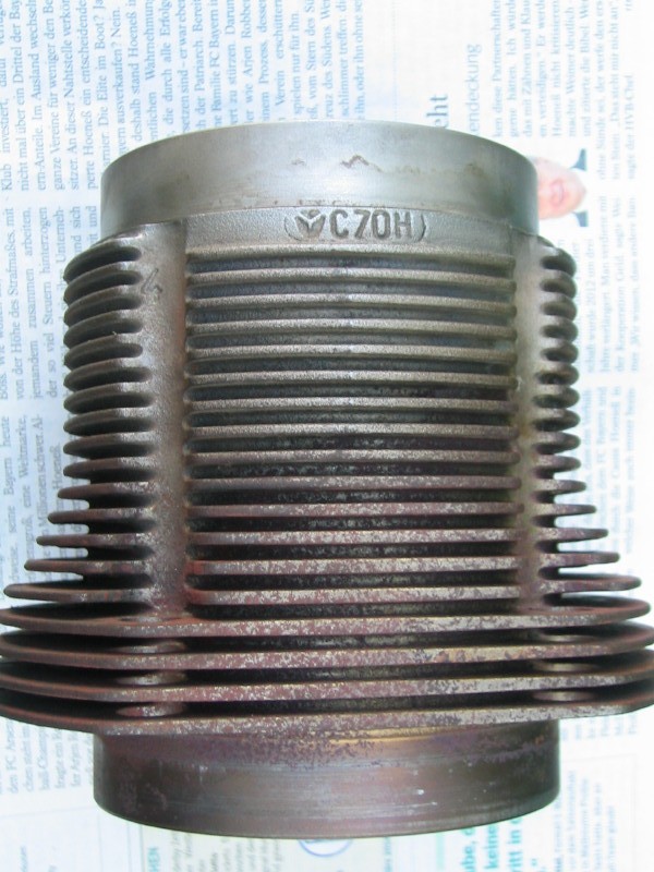

Von welchem Hersteller ist dieser Zylinder?
kann jemand diesen Kolben identifizieren? Welcher Hersteller ist das? Ist auf jeden Fall ein 90,5x69 der wo auch immer abgedreht wurde. VG

Re: Von welchem Hersteller ist dieser Zylinder?
Das propellerartige Zeichen kenne ich von Alfing. Die machen hauptsächlich (die besten) Kurbelwellen.
Ob die auch mal Zylinder gemacht haben weiss ich nicht.
Besonders alt kann der Zylinder eigentlich nicht sein. Er wurde 2009 von Kummetat in meinem neu aufgebauten Motor verbaut.
Ich kann Sonntag nachsehen ob die Zylinder von meinem alten Motor noch im Regal liegen, aber ich bin mir relativ sicher dass die diese Kennzeichnung hatten, dann wären es Mahle.
Ich war eigentlich auch immer der Meinung mahle Zylinder im Motor zu haben. Allerdings hätte ich da ein anderes Logo erwartet und auch der Preis auf der Rechnung für die Zylinder ist verdächtig niedrig. Wenn es wirklich mahle sein sollten, könnte drüber nachdenken nur einen neuen zu kaufen und die anderen honen zu lassen. Mit neuen Kolbenringen sollte das ja funktionieren.
Der Rest der Kennzeichnung ist so ne Lasergravur direkt am Fuss, da sollte dann auch Mahle stehen, aber da deine ja abgedreht sind fehlt die. Ich kenn das zumindest nur so, besonders viele neue Mahle hatte ich allerdings auch noch nicht in der Hand, also auch nur gefährliches Halbwissen.rme hat geschrieben: ...Allerdings hätte ich da ein anderes Logo erwartet...
Wurde der am Fuß abgedreht? Von 96 auf 94,5mm?
Wenn ich mich richtig erinnere stand auf meinen Mahle auch Mahle drauf. Sind aber seit ein paar Wochen verbaut. Da wird nachsehen schwierig. Waren aber sicher meine letzten Mahle Kolben/Zylinder.
Ich würde sicherheitshalber 4 Neue kaufen. Gibt es ja von AA einzeln.
Ob die abgedreht wurden kann ich nicht wirklich genau sagen, ich gehe aber mal davon aus, jetzt sind sie halt 94,5 mm am Fuß.
Ich tendiere aber auch zu 4 neuen zumal es AA ja wirklich günstig gibt, knapp die Hälfte von Mahle.
Was hat dich an denn Mahle denn gestört? Es würde ja wenig Sinn machen für schlechtere K+Z das Doppelte auszugeben.
Ein AA in Kombination zu 3 xx wäre sicher nicht optimal. Hoffmann verkauft aber auch Mahle einzeln.Aber bei den Preisen der AA kann man sich ja auch gleich einen ganzen Satz leisten.
Bei meinem letzten Mahle-Satz hatten die Kolben 10g (!!) Gewichtsunterschied.
Bei AA waren die aufs Gramm genau.
Die Kolben hatten einen großen Gewichsunterschied. Bis zu 8g.
Die Zylinder an sich waren in Ordnung.
