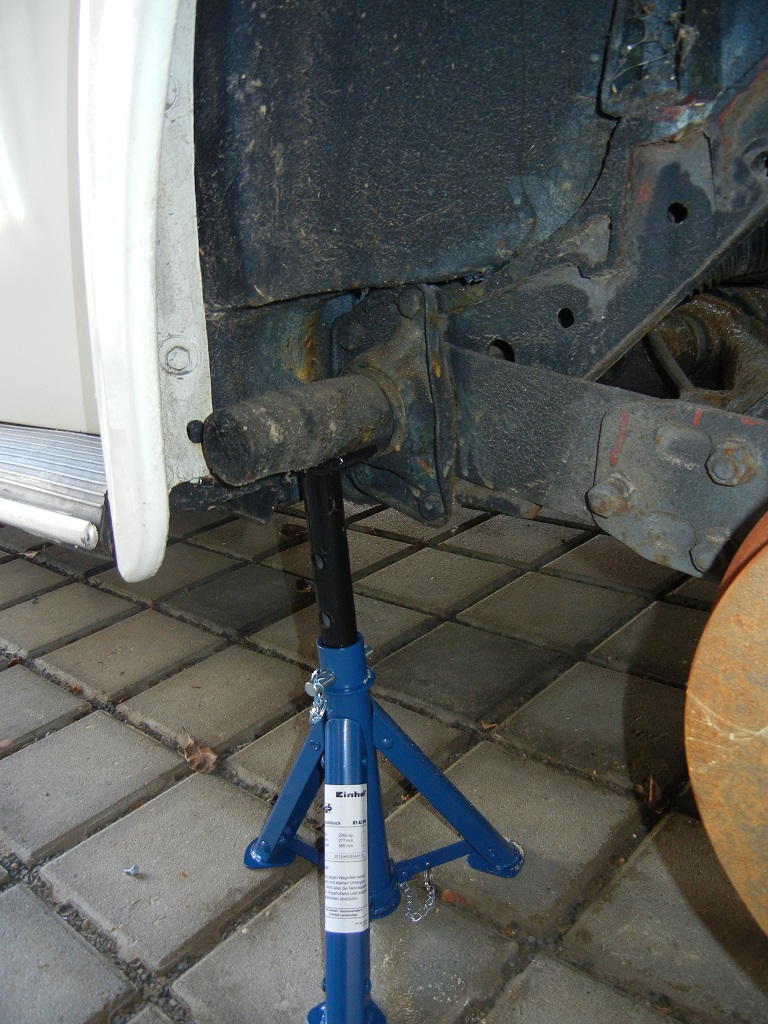

Also hat soweit geklappt....
habe mir aus dem Baumarkt ein 50x50 Kantholz geholt und das auf die Aufnahme vom Rangierwagenheber gelegt, den dann mittig auf Höhe der Drehstäbe positioniert (so dass die Drehstäbe und das Kantholz in etwa eine Linie ergeben) und dann sachte hochgepumpt....anschließend dann die Böcke unter die Drehstäbe und das wirkt solide :up:
Bei fahrlässigen Fehlern bitte sofort auf die Finger klopfen!! :law-police:
Re: Käfer aufbocken -> wo am sichersten?
Klopf, klopf,klopf,klopf :mrgreen:
Oooooohhhh, da besser nicht. Die Rohre sind nur in die Deckel gesteckt! Setz die weiter nach innen direkt hinter (von außen gesehen) die Drehstablagerungen, da ist ein massives Rohr! Ansonsten genau richtig!

DANKE :oops: Werde das dann sofort korrigieren :roll:

Ich sehe die Stelle eigentlich gar nicht so kritisch. Die Stelle muss im Fahrbetrieb alle nur erdenklichen dynamischen Kräfte aufnehmen, da wird sie die paar kg statisch sicher klaglos weg stecken. Unter dem Achsrohr ist die Stütze aber sicher besser aufgehoben, wobei ich absolut kein Freund dieser dreibeinigen Stahlstützen bin - ich traue denen nicht.
rme hat geschrieben:Ich sehe die Stelle eigentlich gar nicht so kritisch. Die Stelle muss im Fahrbetrieb alle nur erdenklichen dynamischen Kräfte aufnehmen, da wird sie die paar kg statisch sicher klaglos weg stecken. Unter dem Achsrohr ist die Stütze aber sicher besser aufgehoben, wobei ich absolut kein Freund dieser dreibeinigen Stahlstützen bin - ich traue denen nicht.
Die Kräfte nimmt die Lagerung des Schwertes auf. Da außen geht es auch, aber für größere Reparaturarbeiten ist das Achsrohr einfach besser. Die Stütze stört da auch weniger.
Es gibt sicherlich bessere (und auch teurere) Stützen, aber wenn sie mit einem GS Zeichen versehen sind und rostfrei, dann ist das schon eine sichere Sache. Mich würde lediglich die Höhe stören. Für bestimmte Arbeiten ist es zu niedrig, aber höhere und auch sichere Stützen kosten auch ein wenig mehr, das möchte nicht jeder ausgeben, da es so oft ja nicht gebraucht wird. es ist ja nicht jeder ein Vollzeitbastler :lol: Was bevorzugst Du denn zum Unterstellen?

Da ich mich ja nicht mit der BG rumschlagen muss, brauche ich nichts mit Prüfzeichen. Ich habe mehrere große Holzklötze. Da Holz sich immer etwas anpasst, hat man eine wesentlich bessere Auflage als bei Stahl auf Stahl, da rutscht auch nichts.
Einer neuer Anwärter auf den Preis: Unfall des Monats :mrgreen:

Garantiert nicht, da stehen ganze Baukräne drauf. Nenne mir bitte einen Grund warum das beim Auto dann gefährlich sein sollte.
Oder anders... Wir stellen meinen Käfer auf meine Holzklötze und deinen auf die oben gezeigten Unterstellböcke, du versuchst dann mal meinen runter zu schubsen und ich deinen - bist du dabei?

von den Klappböcken halte ich auch nichts , kauf die lieber etwas massivere Teile . Meine von der BW sind top und oben drauf gummiert .
