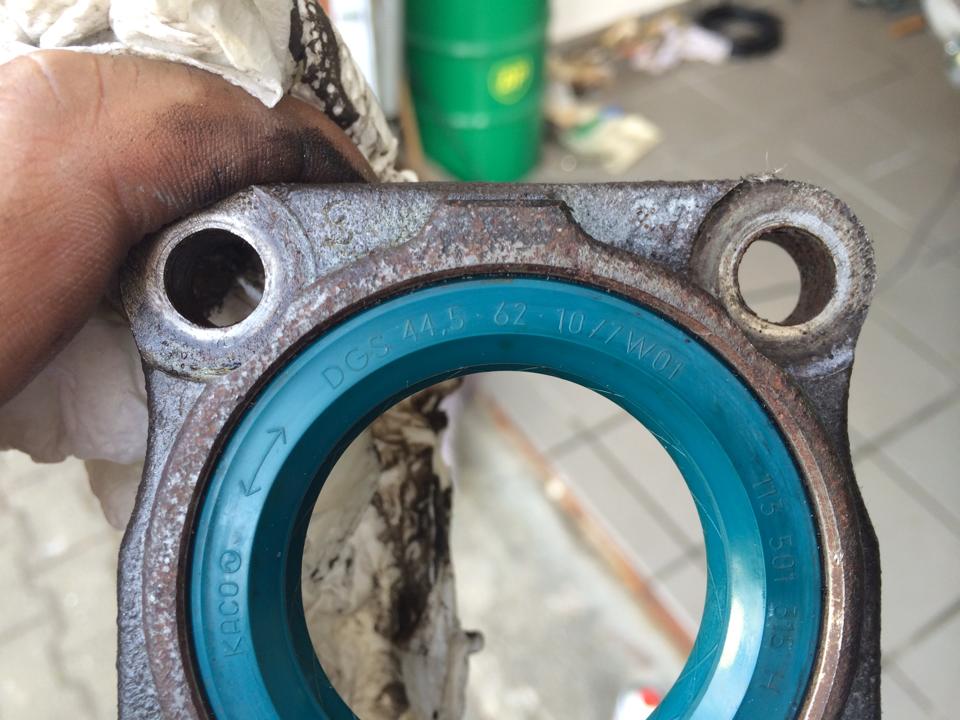

Hallo
Wer kann mir sagen welcher Welldichtring an der Pendelachse beim Radlager hinten verbaut ist???
Größe, evtl. eine Bezeichnung????
Schöne Grüße

habe erst hinten alles erneuert, das ist der Wellendichtring der verbaut ist.
Aber bei der Breite bin ich mir da jetzt nicht so sicher, ob der wirklich 10mm breit ist!
Habe aber noch zwei Stück, die kann ich heute abend schnell nachmessen!

Innendurchmesser - Außendurchmesser - Gesamtbreite - Dichtlippenbreite. Alles in Millimeter .

Bitte auch schauen, was für Lippen verbaut sind ( Staubschutz usw.... )

Es sind die mit zusätzlicher Staublippe verbaut und auch in dem Dichtsatz von CSP sind diese so drinnen.
Wenn man aber an welche kommt, die nur eine Staublippe haben, dann glaub ich is des aber auch nicht dragisch.

Aber eine Staubschutzlippe sehe ich da nicht, die sieht normalerweise anders aus, ist rausgezogen.... sieht mehr nach doppelt innendichtend aus.
