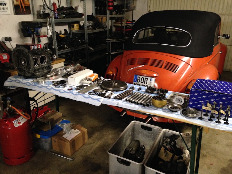

Hallo zusammen :-)
Da das von einigen gewünscht wurde, werde ich hier auch mal kurz das Motorkonzept für unser Cabrio vorstellen.
Der Motor soll in ein komplett originales KV US Cabrio Bj 70. Schräglenker und mittellanges Getriebe. Anforderung
ist ein entspanntes Fahren mit ein bisschen Drehmoment sowie eine etwas längere Lebensdauer. Gleichzeitig
soll das ganze stilecht und zumindest halbwegs zeitgenössisch sowie H-tauglich sein. Soll ja keine verbastelte Karre
werden... ;-)
Folgende Komponenten sollen zum Einsatz kommen:
- AS41 Mexico Gehäuse vom 1200er. Aufgebohrt für 90.5er frisch gespindelt
- Serien 69mm KW. Überholt auf 1. Untermaß
- Serien Pleul. Frisch gebuchst, gehohnt und ausgewogen
- CB2280 "Cheetah" Cam
- CB 72g Stößel
- 90.5er AA Kolben/Zylinder
- Schwungrad Serie mit 200mm Kupplung
- Serien Einkanal Zylinderköpfe (35,5/32). Kanäle optimiert, neue Führungen, aufgebohrt, Ringspalt und Brennraum angepasst
- Serien Stößelstangen und vermutlich WBX Federn
- CB Filterpumpe
- Originale Verblechung mit Doghouse Kühler
- Riechert 34PCI Einkanal Zweivergaseranlage
- Oettinger Nebenstromölpumpe für einen zusätzlichen Kühler an der Hinterachse
- Pipers Edelstahl Endtopf mit serien Heizbirnen
Soweit das Konzept... Mal sehen, was bei herum kommt.
Der Gabentisch füllt sich jedenfalls so langsam und der Shortblock kann in den nächsten Tagen gesteckt werden.
