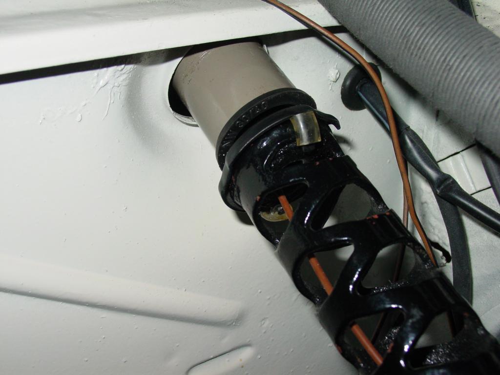

vermutlich schleift die Lenksäule am äuseren Rohr, meistens oben am Faltenbalg (bei dir ausserhalb des Bildes aber schon deutlich erkennbar)
sprich deine Lenksäule eiert beim lenken -> Lenksäule begradigen

Es kommt schon mal vor, daß die Lenksäule eiert und der obere Teller sporadisch am Mantelrohr Kontakt sucht.
Habe bei meinem vorgesorgt und eine Dichtung aus dem Sanitärbereich eingebaut. Hilft auch gegen Zugluft.

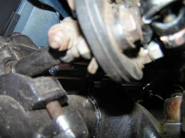

So ein Ding brauch ich auch . Welche Größe hat das Teil ? Klempner kenne ich genug
Hab da an der Hardyscheibe noch einen unbelegten Kontakt . Sollte da was dran gehören ?
Ist etwas unscharf , aber der Kontakt sitz an der anderen Schraube , die nicht vom Kabel Lenkradseits belegt ist .

Re: 1300´er Restauration
Da saß das Kabel ursprünglich mal drauf....
Dann sollte ich das eventuell wieder da aufstecken ? Kann sich da was verbessern ?
Kann schon...
... muß aber nicht
Werd das aber dennoch mal probieren .
