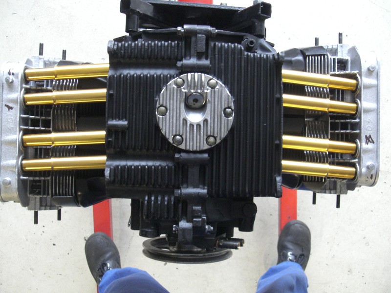

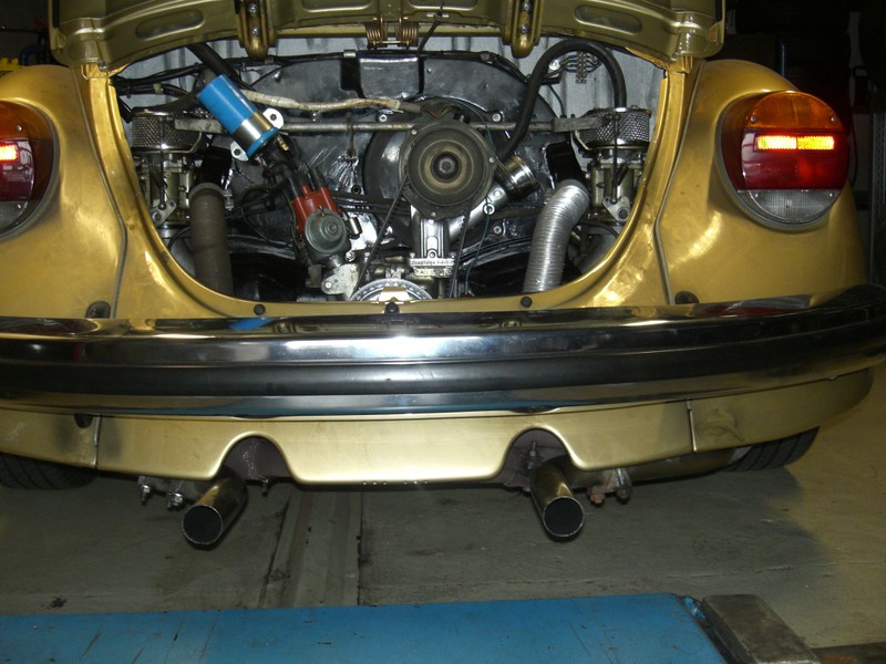

Das Objekt der Begierde im montierten Zustand 8-) Nur gucken, nicht anfassen :crying-pink:
Lars Motor 2.JPG (168.98 KiB) 7948 mal betrachtet
Die Passform der Endrohre ist schön symetrisch daneben. :lol: Auch die rausschauenden Schellen sind so richtig nach meinem Geschmack :crying-pink:
Ahnendorp Passform 2.JPG (118.76 KiB) 7948 mal betrachtet

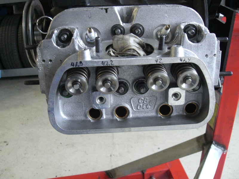

Der Zukünftige :romance-admire: Mit erprobten Schutzrohren!
Die CB Doppelfedern sind mir zu viel, die Aussenfeder mit Titanteller muss reichen. Mit Unterlegscheiben alle auf gleiche Vorspannung gebracht.
Motor 4.JPG (120.25 KiB) 7948 mal betrachtet

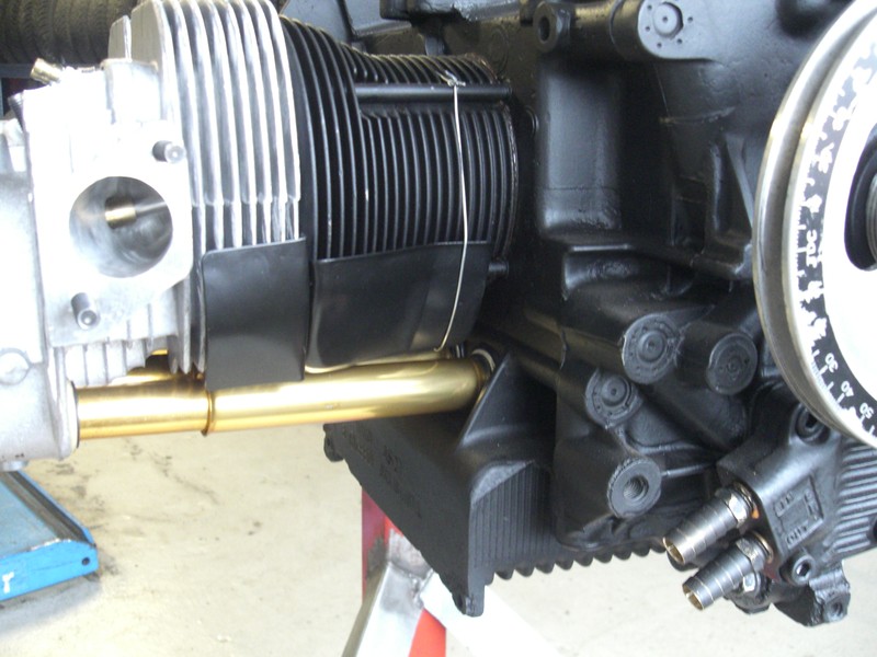

In-Out Pumpe und die Typ 3 Bleche durch Draht gesichert, damit sie nicht auf den Schutzrohren aufliegen. :angry-fire:
Motor 6.JPG (105.44 KiB) 7947 mal betrachtet

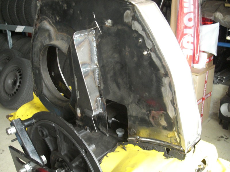

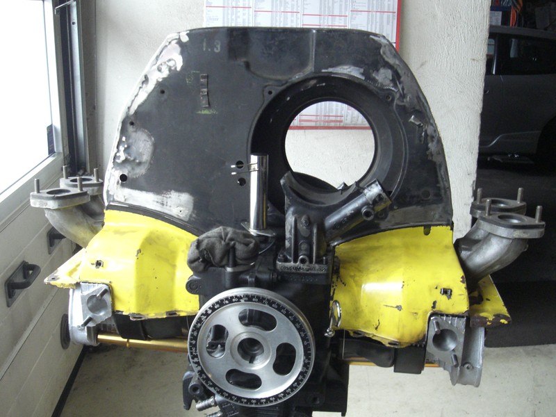

Eigentlich fast fertig :crying-pink: Nur ein paar unbedeutende Feinheiten sind noch zu lösen :lol:
Den Ölkühlerschacht brauche ich nicht mehr :D
Anpassung Gebläse.JPG (106.93 KiB) 7948 mal betrachtet
Die Heizschlauchanschlüsse muss ich noch unterbringen. Zuerst sollten sie oben in der Mitte, aber ich würde gerne noch einen Zentralluftfilter montieren, oder zumindest die Option haben. Sie werden nach rechts und links unten wandern. Von dem Typ 3 Alulüfterrad habe ich mich auch verabschiedet. Ich möchte den Generator auf Drehzahl halten und brauche genug Saft für Licht und Einspritzanlage, ohne dauernd an der Endrehzahl sein zu müssen. Wobei ich noch nicht einmal weiß wie der Drehzahlbereich liegt.

Wozu hast den Ausschnitt hinten am Gebläsekasten, beim Ölkühler, was kommt da?

In den Ausschnitt kommt das Ölthermostat, montiert auf dem Ölkühleradapter. Da habe ich noch Altbestände von Riechert. Früher habe ich da den Ölfilter mit eingeschleift, den ich dann oben am Gebläse befestigt hatte. Das wird diesmal aber anders gelöst. Ich würde den Filter gerne wieder im Motorraum anbringen, damit ich die Leitungen nicht um den Auspuff herumlegen muss. Die Idee dazu, die Leitungen durch das Loch vom Vorwärmschlauch legen und am Generatorfuß eine Halterung komponieren. Der Filter wäre dann vor dem Keilriemen. Ein Adapter mit linksseitigen Ausgängen ist schon vorhanden. Die Frage wird sein, ob sich die Schläuche so eng, knickfrei verlegen lassen. Ein paar Hitzeschutzschläuche sollen auch noch darüber. Jetzt beginnt die Zeit des Kleinfummelkrams - viel Zeit, wenig zu sehen. :confusion-waiting:
