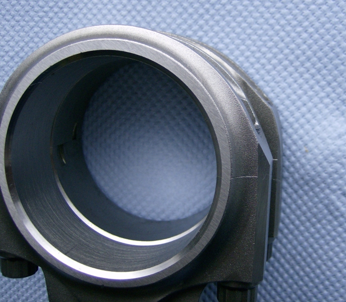

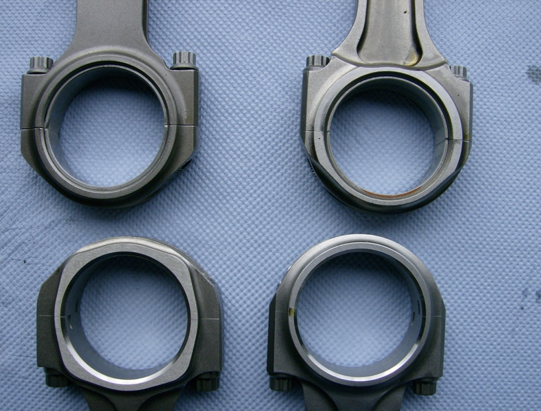

Jetzt hast du aber die schweren Pleul , haben mehr Platz als originale könnte aber sein das man noch etwas bearbeiten muß. Hier mal bilder auf denen man erkennen kann wo die leichten schlanker sind. außerdem schwer und leichte , Carrillos und Cunningham. die Cunningham bieten den meisten Platz

Hallo Udo,
das mit den Pleueln finde ich sehr interessant aber ich denke ich lasse das jetzt so wie es ist. Außerdem 620gr. ist ja auch "jammern" auf hohem Niveau. Liegt hier jetzt ein Cunningham oder ein Carrillo auf dem Pauter? Trotz alledem wären Toleranzen ganz toll. Danke.

Re: Weber 4... IDF welcher Hubraum? Motorenkonzept mit TP Kö
Da liegt ein leichtes Pauter auf schwerem Pauter
Danke. Nur Interesse halber über welchen Gewichtsunterschied sprechen wir?
Der Weg ist das Ziel, aber fahren ist auch ganz schön!
müßten so 50 gramm sein . muß ich wiegen . sind so leicht wie Carrillo . Es gibt aber auch noch eine Steigerung - Titanpleul - 2300 eu . Dann sieht man wie das Preis Leistungsverhältniss bei Pauter passt.

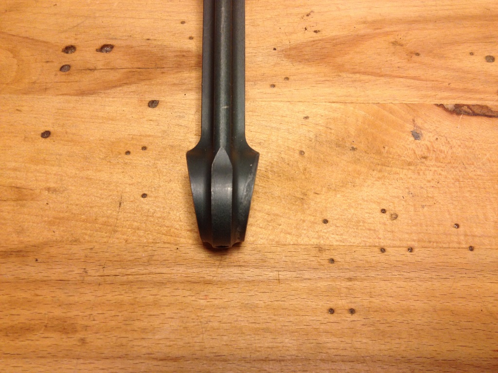

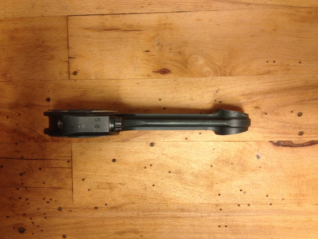

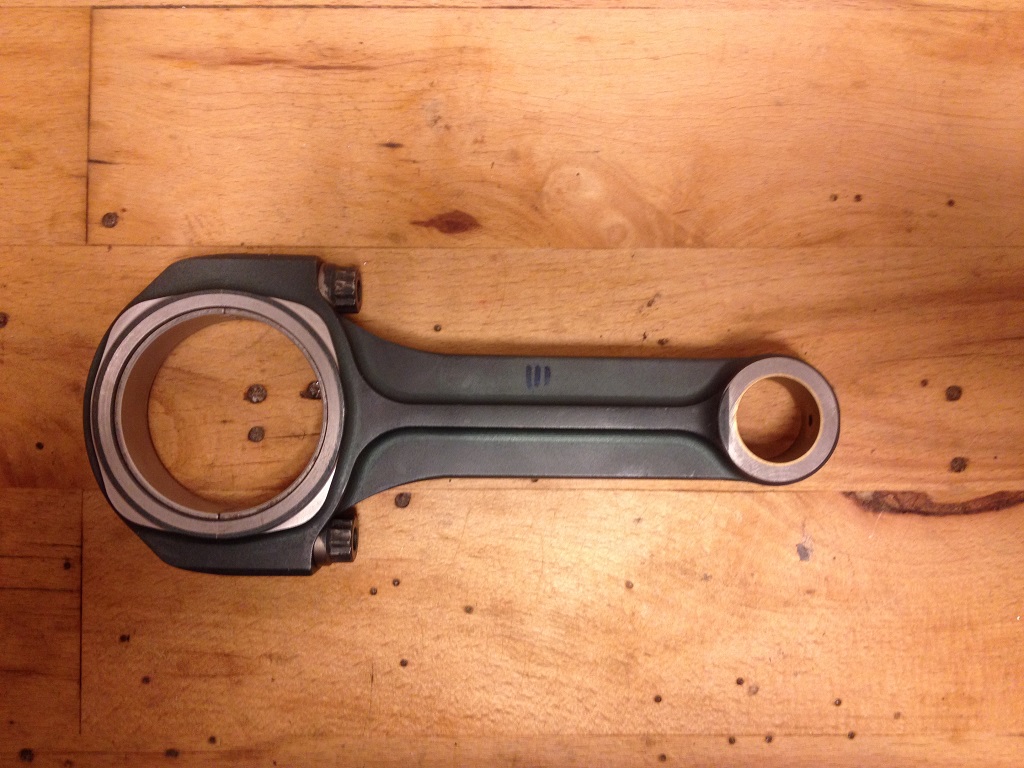

Anbei Bilder einer möglichen Erleichterung der Pauter Pleuel, ist allerdings die schwere Variante.
Das Trapezfräsen brachte zwischen 30 - 35 gr. ( alles oszillierende Masse ).
@Udo: Sind die leichten Pauter nur am unteren Ende leichter? Und haben die kleineren Schraubendurchmesser, oder?
Weisst Du wieviel die Pauter Titan leichter sind und wie gut die vom Freigang her beim Typ4 im Vergleich zu den schweren Stahl Pauter sind?

Hallo Jürgen,
den Radienverlauf an der unteren Lagerschale zu verlängern (Foto Udo) lass ich mir ja noch gefallen aber die Schräge am oberen Auge (Foto Jürgen) sieht gefährlich aus und die Buchse zu erneuern stell ich mir auch schwieriger vor. Aber bei den Leistungen die Ihr realisiert wird und muss vielleicht jedes Gramm gesucht werden. Nichts für meinen Zweck sprich Straßenmotor aber interessant.
Frank
Das Material ist so hart bei den Pauter Pleuel, da reisst nichts ab.
In der Bearbeitung um einiges "anspruchsvoller" als ein Serienpleuel.
sind insgesamt leichter auch am schaft - titan braucht wieder mehr platz , ist auch nichts für die strasse
