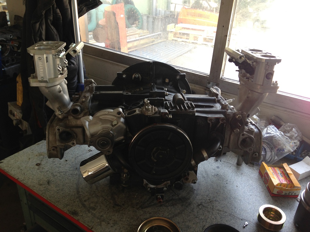

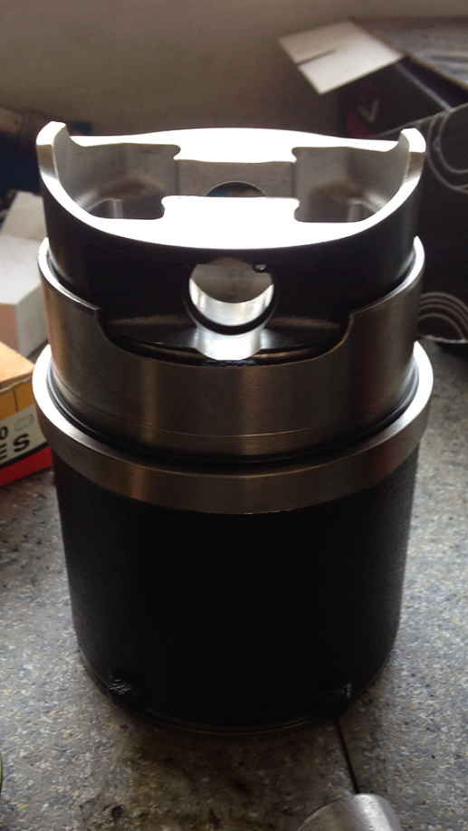

Hab nach England gleich mal beim Uwe vorbeigeschaut,Kolben und Zylinder sehen gut aus,
neue Wasserpumpe, die Riemenscheiben müßen anders werden,Kolbenbolzen Klammern vom Subaru,
dank Uwes Lagerbestand es geht vorran.Nächste Woche bring ich den Fox zum Uwe dann wird's ernst.
Fleischi
Fleischi

Habt ihr die Köpfe bearbeitet oder Serie verbaut?
Satz schööööne Trichter brauchst du noch...
In dem Stil hier...
Die auf dem Bild sind von Jenvey.Die von KMS stehen denen aber auch in nichts nach...
In dem Stil hier...
Re: Fox on the run !
Ja Lars so hab ich mir das eigentlich vorgestellt, Kurze Trichter damit er obenraus besser geht.
Uwe meinte das der Ansaugweg zu kurz wäre und wir zu viel Leistungsverlust hätten.
Will jetzt von den Drosselklappen mit vier Schläuchen in den Zentralluftfilter.
Köpfe sind bearbeitet.
Fleischi
Fleischi

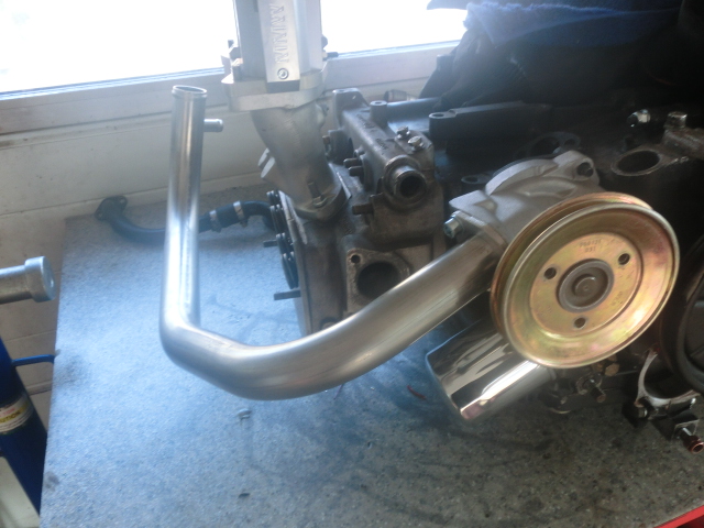

Das Wasser darf in Zukunft auch durch edlere Rohre fliessen:
Hat ja keiner behauptet, dass es keine Einlauftrichter gibt.
Nur eben nicht da, wo sie jeder hat.
