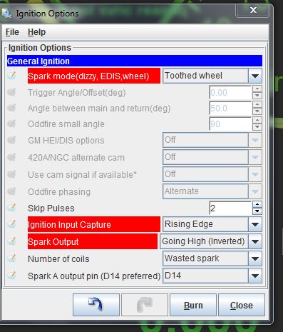

von Darkmo
UFFPASSE !!
alles zurück auf Null
Nach den nun doch von Gurschler ein paar wenige Informationen kamen ist mit min folgendes aufgefallen .
Zunächst benutzt er eine TS Version für eine MS3 Pro edition !!
verkleinert (8).jpg (50.25 KiB) 8467 mal betrachtet
bitte entfernen und eine normale TS version benutzen
Z.B. die hier
weiter gehts .
Als er am Anfang mal eine Verbindung hatte
kam eine Fehler Meldung , die er komplett missachtet hat .
.Setting Fehler..
Schein bar hat er beim Tiggersystem
bei Edis keine 0 als Trigger angel /offset eingetragen
erst wenn das korrigiert ist kann man
auf Toothed weehl umstellen .
Fazit::
Die ganzen Probleme haben nichts mit der MSS-RX zu Tun

ok danke werde mal versuchen hast du einn link zur richtigen software
