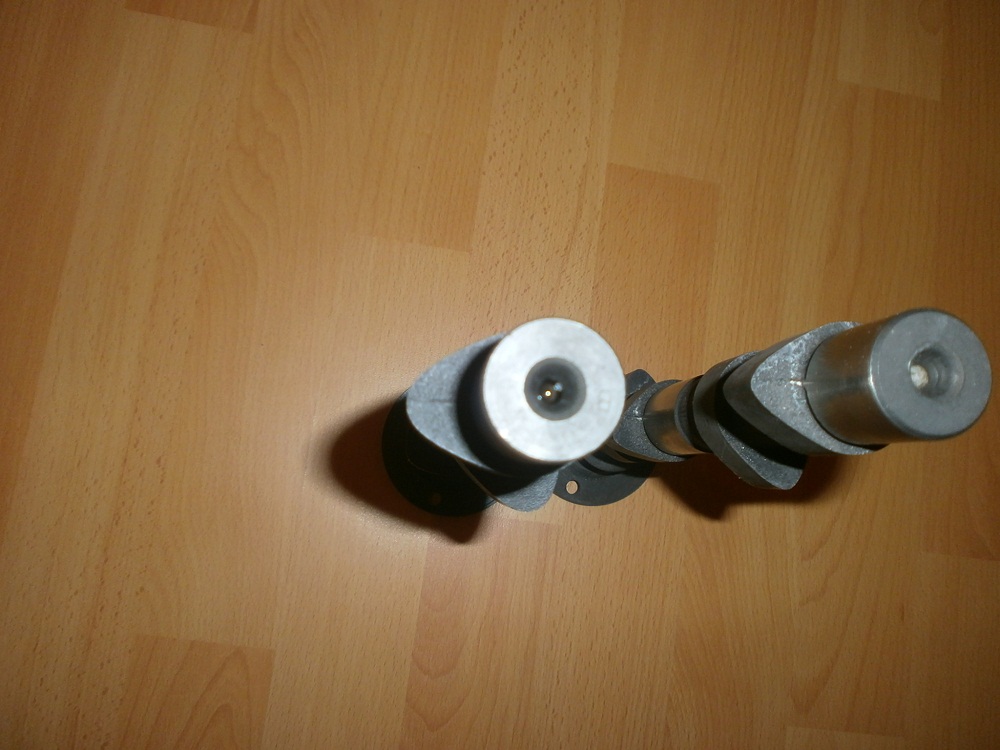

So ich habe mal die nockenprofile fotografiert! inks ist eine w 120 und rechts eine cb 2280! Fällt euch was auf!

Re: Neues Projekt 1776 ccm Einkanal - mit CB 2280 Nockenwell
Die linke ist eindeutig schärfer.
Interessant wäre eine Seriennocke daneben.
Das eine ist ne Sportnockenwelle und das andere ne Serienwelle mit etwas mehr hub und nicht sonderlich bauchig!
1mm zu 1,27mm gibt ja auch schon einen Unterschied von cs. 20°. Da halte ich 50° bei 1,27 zu 0 für realistisch. Wird schon eine echte 2280er sein.
Ich würde sagen das sind die gleichen Rohlinge die auch noch auf der selben Maschine geschliffen wurden.Haben beide die gleichen Bearbeitungsspuren an der Nockenseite sowie die gleichen Gußmahle.
Selbst auf dem abgedrehten Ende(hier oben) scheinen die gleichen Macken zu sein,etwa 11 Uhr ganz aussen am Rand

Wie ich dir per PM schon gesagt habe,wenn die Nockenwelle nach konventionellen Amimessding die Werte hat,die auf dem Zettel vermerkt sind,wäre sie extrem bauchig im Vergleich zur Serienwelle.
In dem Bild zum Vergleich mit der w120 sieht man, das es schon eine sehr seriennahe Nockenwellen zu sein scheint.
