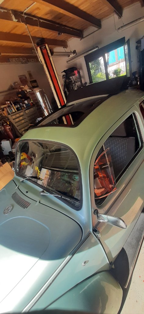

Is schon bissel her....aber habe im 3. Käfer noch ein Ka Dach verbaut. War schon bissel mehr Arbeit da der käfer nicht zum lackierer soll weil er noch gut aussieht. Deswegen viel abgeklebt und abgedeckt. Aber sieht wieder sehr schön aus das Ergebnis.
