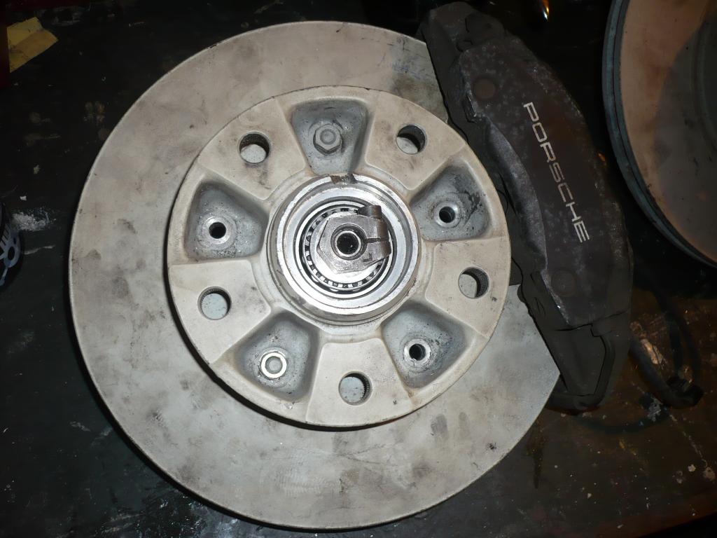

Über die Halter können wir reden... ich kuck mal... das sind die auf dem zweiten Bild. Dafür musste den Achsschenkel umarbeiten. Hab mal gehört die gibt's nich aktuell.
