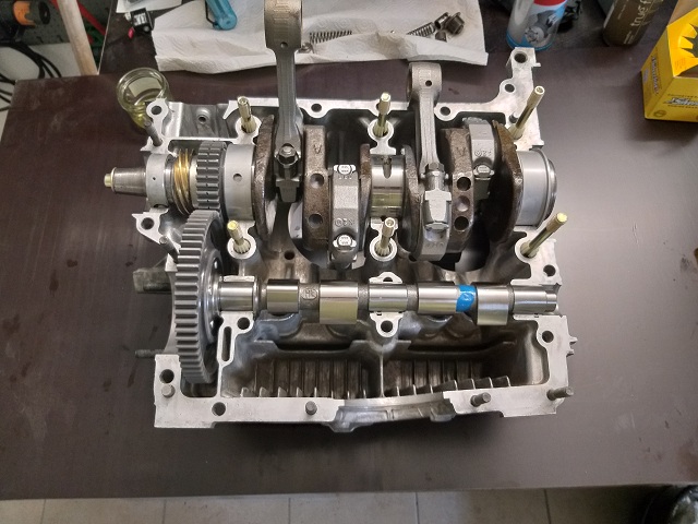

Somit habe ich also Anfangs Februar mit dem Zusammenbau des Motors begonnen und wie immer wenn man solch ein Projekt vor sich hat, bei dem nicht alles von der Stange kommt sind auch einige Nachbesserungen nötig.

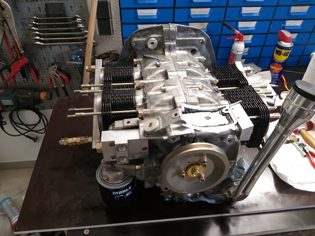

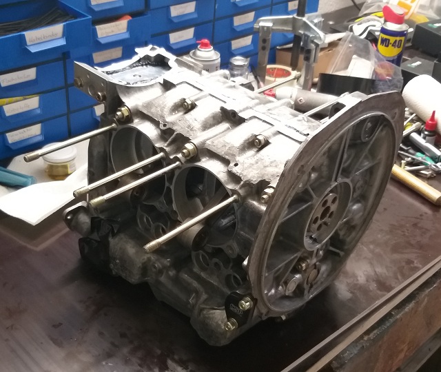

Angefangen hat es hier mit dem Anpassen der Deutz Laufbuchsen. Diese wurden zwar passend gedreht und die Kühlrippen bearbeitet, jedoch nur zwischen den Zylindern und nicht zum Gehäuse, bzw. zur Lüfterhaube hin.Somit stand hier die erste Runde an Fräsarbeiten auf dem Plan,nach dem Fräsen wurden alle Kühlrippen sauber von Hand entgratet, die Laufbuchsen neu mit Ofenlack lackiert und dieser im Backofen eingebrannt.
Nachdem die erfolgt war begann der Zusammenbau des eigentlichen Rumpfmotors, wobei hier bei jedem Schritt besondere Sorgfalt angewandt wurde, da dies mein erster Motor ist, den ich komplett alleine zusammenbaue.
Diese Arbeiten verliefen soweit ohne größere Probleme, so dass dann auch schon bald mit der Montage der Kolben und Laufbuchsen begonnen werden konnte. Auch dies ging schneller von der Hand als gedacht und nach dem Anpassen des Kolbenringspiels und dem Kürzen der Kolbenbolzen ( je die lieben Amerikaner hatten mir hier 70mm lange Bolzen statt der benötigten und auf dem Datenblatt ausgewiesenen 63,5mm langen Bolzen beigelegt ) konnte auch dieser Bauabschnitt abgeschlossen werden.

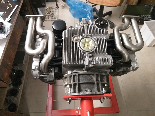

Gestern und heute habe ich mich schließlich mit dem Anpassen der Stößelschutzbleche an die Deutz Laufbuchsen und mit der Montage der Stößelschutzrohre in Verbindung mit den Krümmern beschäftigt.
Aufgrund der doch recht massiven Krümmer war dies nicht ganz so einfach, konnte aber mit kleineren Anpassungen auf beiden Seiten dann doch gelöst werden.

welche krümmer hast du verbaut?
