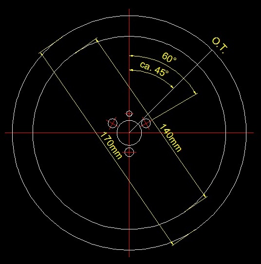

Wie Maniac schon sagt, der Ot hat nichts mit dem Stift zu tun.
Ich werde heute Abend mal ein Foto hochladen, wo ich den Ot markiert habe.
Der Bus hat auf der Riemenscheibe eine Markierung und am Gebläsekasten ist eine Gradeinteilung.
Greetz Aron
Re: Motor für Mr. Brown (typ4 2 liter)
Verfasst: So 8. Mai 2011, 22:22
von Amco
Hier sind deine Fotos.
Hab gerade keinen scanner zu Hand, hab es dir dann schnell aufgezeichnet.
Ich hab zur Zeit auch keine Riemenscheibe und das sind alles nur ca. Werte die ich da für dich habe.
Also varieren so um die +- 1-2°
Wenn ich es schaffe werde ich am Wochenende nochmal alles genau ausmessen und dann berichten.
Sofern ich meine Riemenscheibe bekomme.

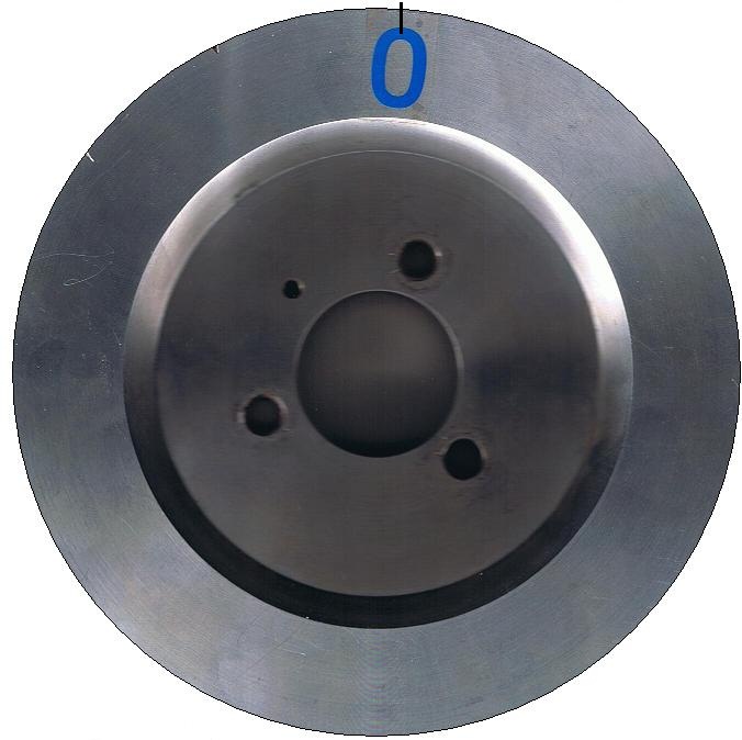

Hier ist dann nochmal meine alte Riemenscheibe und wo meine O.T. Markierung war. Direkt an der 0.
Ist halt eine mit 170mm für 30 PS Gebläse, also ein bisschen größer als deine. :D
So verkehrt ist dein O.T. gar nicht auf der Riemenscheibe.
Viel spaß damit.
Greetz Aron
Aso, was ich vergessen habe. O.T. ist bei Gehäusetrennfuge.

Ich hab alles nochmal nachgemssen und bin auf einen Wert von 47° (-1° Toleranz) gekommen.

140mm beetle factory
158mm riechert
