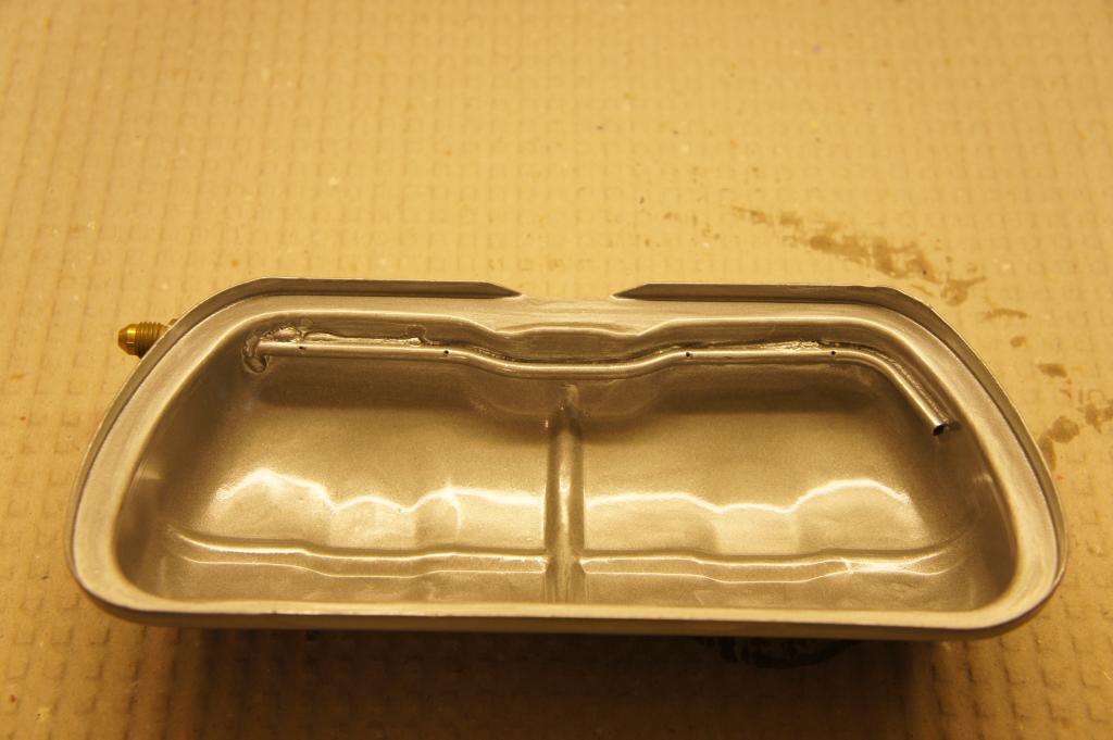

von Stevo_L
bei zu viel öl in den köpfen könnten zusätzliche leitungen in den sumpf helfen:
Quelle: http://www.kustomcoachwerks.com/forums/ ... &start=975

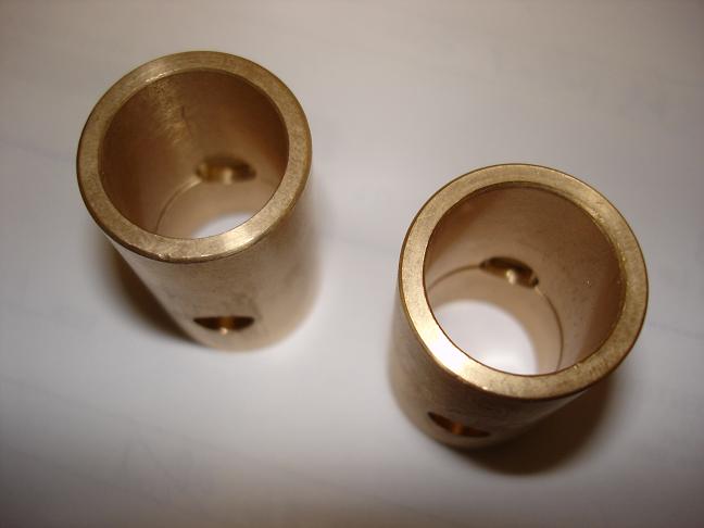

Zum Thema Ölversorgung zwischen den Stößeln hier auch mal ein Bild von Rocky Jennings Stößelbuchsen für WBX:
Wenn man sowieso büchst, kann man eigentlich auch die Nut auf die Außenseite der Buchse eindrehen – oder? Zumindest wenn der verwendete Stößel eine Nut hat, so wie bei denen von TP. Ist viel einfacher herzustellen. Thorsten???? :mrgreen: :mrgreen: :mrgreen:
