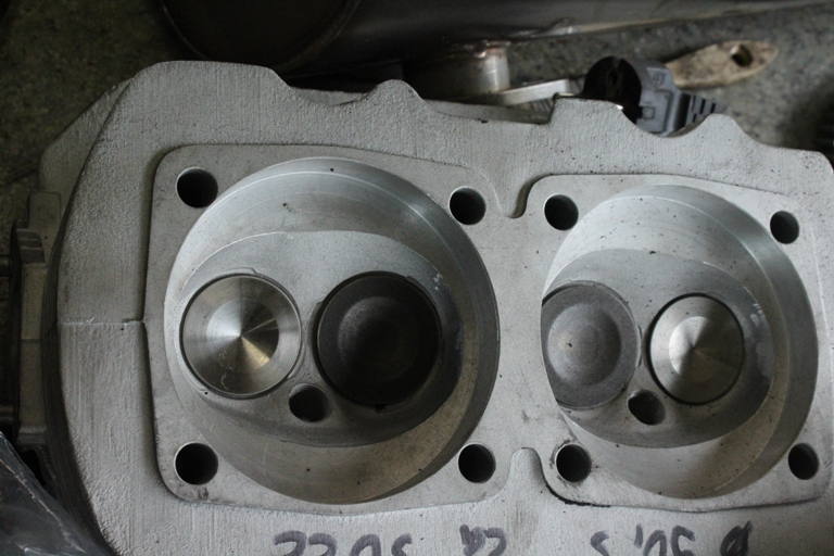

Geht nicht.Mehr geben die Sitzringe nicht her...

Poloeins hat geschrieben:Geht nicht.Mehr geben die Sitzringe nicht her...
Vielleicht hat Uwe ja Lust mal neue Köpfe zu montieren.
Re: Der Bauernmotor 1950cc-2110cc
Wofür?
Die Köpfe sind doch top und die Leistung sehr sehr gut...

Poloeins hat geschrieben:Wofür?
Grüß dich, um zusehen ob mit E 40 A 35 oder größer noch was an Leistung und Drehmoment finden lässt.

Der Motor bleibt so wie er ist. Punkt.
Aber ein neues Projekt liegt schon auf der Resterampe:
Wieder 90,5x76 mit dem instandgesetzten Gehäuse vom Bauernmotor:
Aber diesmal mit größeren Ventilen:
