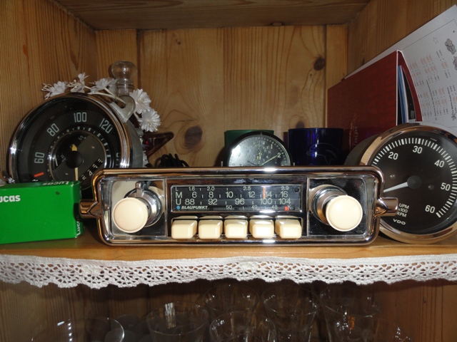

Moin zusammen,
da momentan nicht so viel geht, sammel ich schon mal ein paar Teile für den Aufbau. Damits auf der Fahrt nach SPA nicht so langweilig wird kommt jetzt Mucke ins Auto. Ein schönes Radio wurde gefunden und man sollte sich ja auch mal selber beschenken.
Ich werde aber noch schwarze Knöpfe dran machen, damit es besser zum Rest paßt.
Beim Radio ist auch noch ein MP3 Adapter dabei und umbebaut auf 5 UKW Senderspeicher ist es auch.
Ich bin mir jetzt nur nicht sicher was ich für eine Antenne einbauen soll. Das Loch für die Antenne in der A-Säule hab ich zugeschweißt. Am besten gefallen mir noch die Antennen die am Seitenteil vor der A-Säule montiert sind. Irgendwie hab ich nur Schiß das mir die da jemand abroppt, oder seh ich das jetzt zu eng?
Hat jemand schon mal eine Scheibenantenne eingebaut. Wie siehts da mit dem Empfang aus.

das ist das Frankfurt Modell aus den 60ern. Hat leider aber nur einen Mono Ausgang. Ich werde wohl über einen Adapter die Lautsprecher anschließen müssen, hat zwar dann kein Stereo aber ich denke das geht schon.

Probier es wegen der Antenne doch mal mit einem einigermaßen langen Kabel unter der Haube, vielleicht reicht das ja schon...

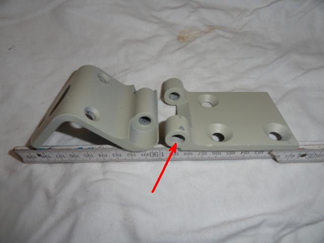

hab hier mal meine Türscharniere gestrahlt und grundiert. Weil das Abschmieren aber immer so eine Sache ist hab ich das untere Scharnierloch (der Bolzen geht eh nicht ganz durch) aufgebohrt und ein Gewinde für einen Schmiernippel reingeschnitten. Jetzt muss ich nur noch die Schmiernut im Bolzen durchgänging machen.
Vermutlich mach ich aber den Schmiernippel nur dann rein, wenn ich das Scharnier abschmieren will. Damit der Lack dann nicht kaputt geht, kommen 2 Lagen Teflonband ums Gewinde und nach dem Abschmieren kommt der Nippel dann wieder raus.
Ich denke das macht die ganze Sache etwas einfacher.

die idee gefällt mir.
bin auf den bolzen gespannt.

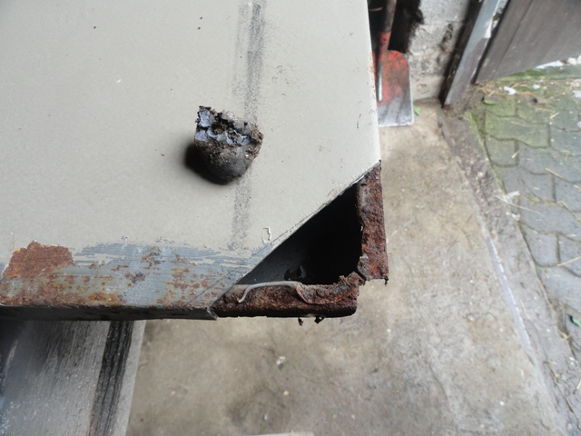

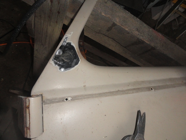

endlich wars mal wieder etwas wärmer draußen. Daher schon mal die Türen für den Sandstrahler vorbereitet. Eigenlich wollte ich ja eine Fahrertür vom Mex einbauen, weil die wirklich gut ist. Die Griffmulde ist aber etwas größer als die alte Tür vom 69'er. Da ich noch eine gute Beifahrertür aus den frühen 70er hab, die ich verwenden möchte, lags dann doch nahe die alte Fahrertür wieder fit zu machen. An der 70iger hab ich aber die Zierleistenlöcher zuschweißen müssen da die Zierleiste höher sitzt.
An der Fahrertür war eine Ecke durch. Hier sitzt in der Ecke ein Klumpen Dichtmasse um den der Rost schön geblüht hat. Dann noch das Spiegelloch zugeschweißt und schon sieht die Tür wieder gut aus. Dann noch alle Klebereste und die Teerpappe von der Tür gekratzt. Jetzt sind sie soweit das der Sandstrahler die Türrahmen straheln kann, das Türblatt natürlich nicht, soll ja grade bleiben.

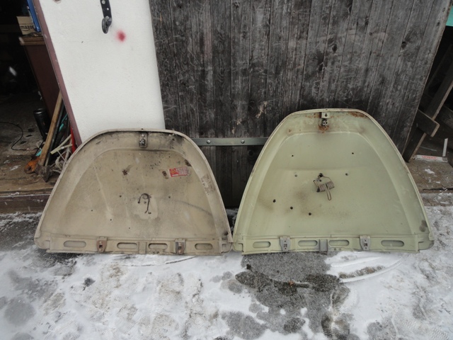

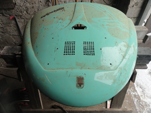

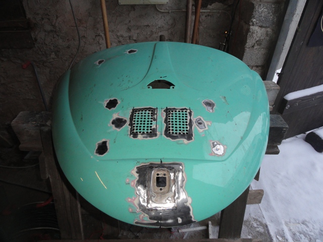

heute hats zwar geschneit und kalt wars auch, aber es muss ja weiter gehen. Daher heute noch die Kotflügelschraubkanten der hinteren Kotflügel partiell ersetzt und die lange Haube wurde auch noch fitt gemacht. Als Schloss soll da ein spätes Schloss mit Druckknopf rein. Der Vorbesitzer hat da schon ein Loch rein gemacht, aber nicht besonders schön wie ich finde. Die innere Verstärkung wurde auch schon rausgetrennt. Damit das auch aussieht, musste eine alte Haube als Spender herhalten. In dem Zuge hab ich noch eine 67er Haube gefunden, aber dazu später.
Die Lüftungslöscher, die hier aussehen wie ein Teesieb kommen noch raus. Zum Sandstrahlen bleiben die aber noch drin, damit das Blech stabiler ist. Danach mach ich dann lieber 2 größere daraus.

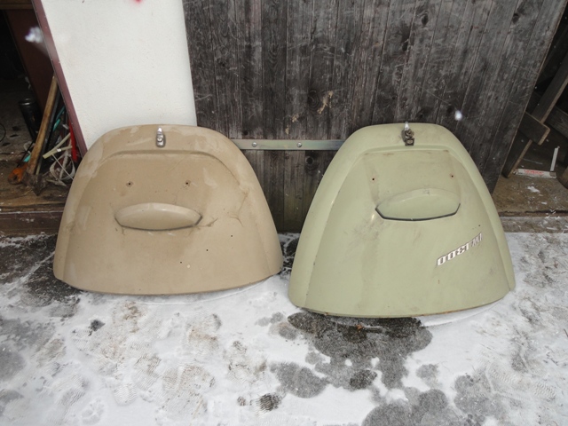

Also hier noch zur 67er Haube. Die möchte ich gerne Tauschen. Mir fehlt leider ein linker vorderer Kotflügel bis 67. Meine sind leider nicht besonders hübsch. Entweder fehlt die Hälfte der Schraubkante oder der Lampentopf fällt bald raus.
Ich werd mal die Haube zum Tausch gegen einen Kotflügel in den Markt reinstellen. Aber vielleicht ließt das hier ja auch jemand.

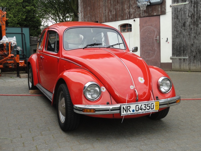

Nach langer Suche und ca 1000km Fahrerei bin ich heute in mit dem Zug und Kurzzeitkennzeichen nach Hamburg aufgebrochen. Ich hab Glück gehabt, das ich einen Arbeitskollegen aus Hamburg hab, der mal vorbeigeschaut hat. Wie erwartet war das Auto dann in einem recht ordentlichen Zustand. Ganz wenig Rost und nur an einer Stoßstangenaufnahme vorne ein kleiner Schweißflicken. Die typischen Stellen sind absolut i.O.
Ein paar Kleinigkeiten sind zu machen. So z.B. Lenkung kontollieren, da das Lenkrad nicht gerade steht. Startautomatik schaltet nicht runter und die Hupe funktioniert nicht.
Aber die Saison ist gerettet.
Selbstverständlich wird am eigentlichen Käfer weitergearbeitet.

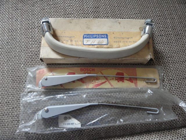

Dafür mal einen Abstecker nach Hessisch Oldendorf gemacht. Habe auch glatt was gefunden. Schöne Wischerarme und einen schönen Haltegriff für eigentlich faire Preise. Leider ist ein Wischerarm von Bosch und der Andere von VW/SWF. Die Unterschiede sind aber nur minimal. Dürfte nachher am Käfer kaum auffallen.

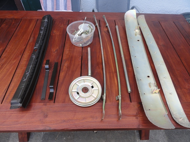

so, hab heute mal beim Galvanisierer meine Kleinteile abgeholt. Die meisten Sachen hab ich gelb verzinken lassen. Das vordere Teil vom Faltdach hab ich mal schwarz verzinken lassen. Sieht nicht schlecht aus, mal sehen wie lange dei Beschichtung so hält.

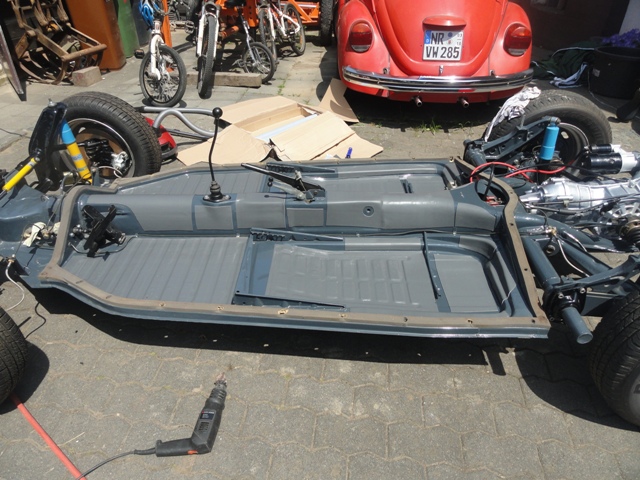

Jetzt muss noch schnell alles an der Bodenplatte gemacht werden wo man später nicht mehr so gut dran kommt. Da das Getriebe auch aus unbekannter Quelle gekommen ist hab ich doch noch den Motor wieder abgemacht und noch den Simmerring am Getriebe getauscht. Sicher ist Sicher
Morgen muss ich noch schnell nen 8mm Spritschlauch besorgen und Schlauchschellen damit ich die hintere Spritleitung vom Rahmen zum Motor verlegen kann. Da muss man sonst wieder unters Auto krabbeln und man wird ja nicht jünger.
