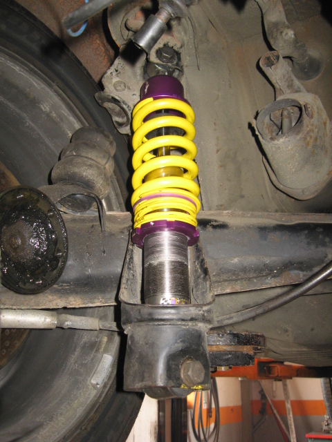

ELO hat geschrieben:Habe ich da richtig gelesen "Federbeine".........ich bin gespannt
Und immer schön Bilder machen und hier einsetzen :D
Du willst Federbeine?
Du kriegst Federbeine. :D

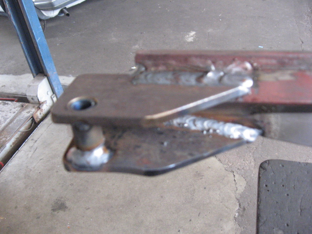

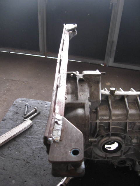

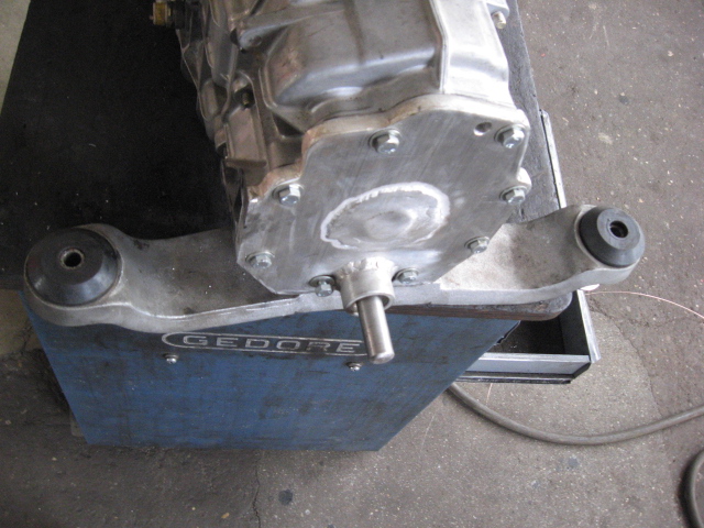

Hab auch noch die Motortraverse geändert um den Versatz auszugleichen.
Irgendwie bin ich immer unzufrieden mit meinen Schweissnähten
Aber wenn ich schau was andere so "braten", dann passts schon
Dann noch den vorderen Deckel an den "Bott" Halter angepasst.
Die Alunähte sind auch nicht besser :confusion-scratchheadyellow:
Jetzt kommt der Motor rein und dann gehts bald los.

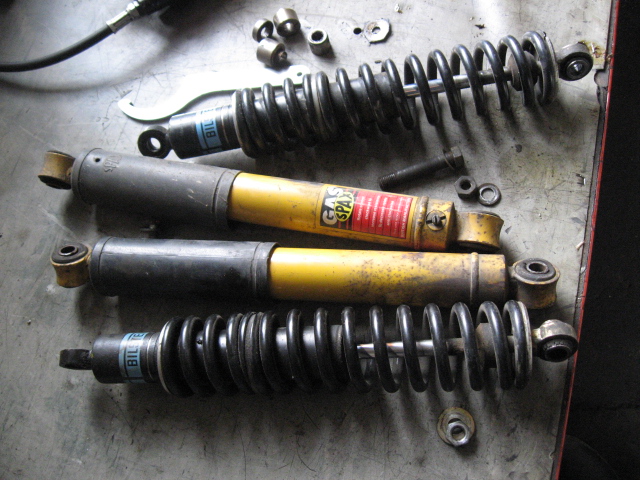

Ihr wollt Federbeine?
Ok, dann gibts vorne auch welche.
Spax raus, Bilstein rein.

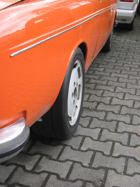

Und neue Schlappen:
Hoosier Drag Radial 225/50 auf passenden 8x16
Dafür vorne nur noch 185/50R16 auf 6"
wenn alles klappt, fahr ich am WE in Chemnitz das erste Rennen :confusion-waiting:

Die Bilstein sich schön! Gibts auch ein Bild von dem Eingebaut?
Torsionstabe sind jetzt raus? Wie sieht die Verbindung (Schwerter?) jetzt aus?

BadWally hat geschrieben:Die Bilstein sich schön! Gibts auch ein Bild von dem Eingebaut?
Bild von den Bilstein vo. muss ich noch machen.

Uwe auf deine Stabbykonstruktion (hinten) bin ich schon etwas neidisch..................bei mir würde der mitten durch das Getriebe gehen :D
