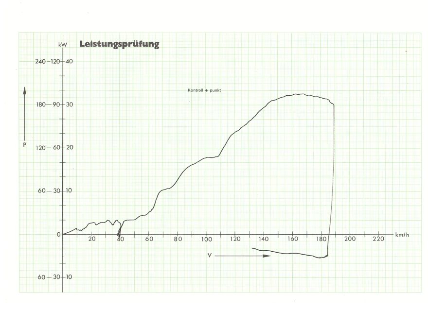

Leistungsdiagramme:
Mit Einfachzündung...

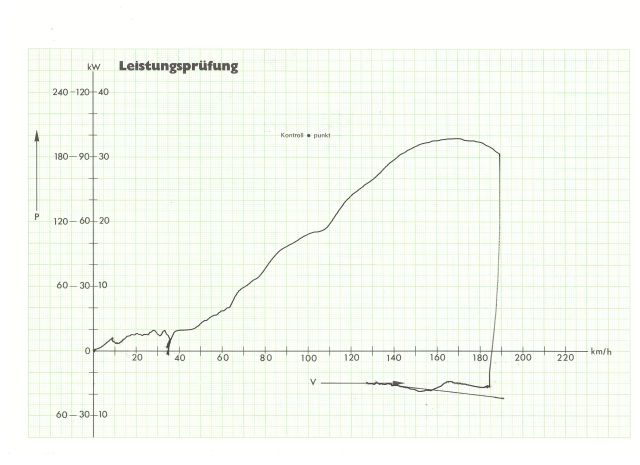

Mit Doppelzündung...

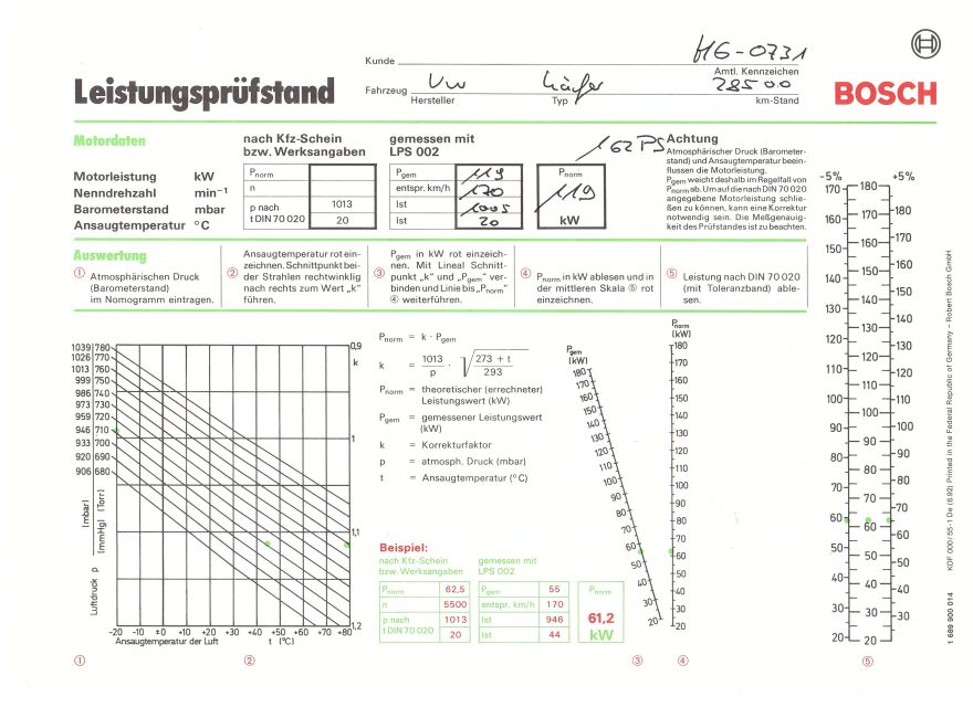

Rückseite...
