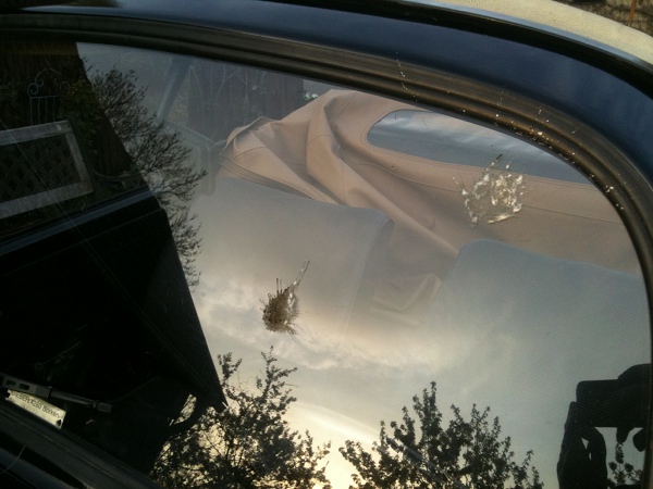

Super dass deiner auch endlich auf der Straße ist.
Hatte das gleiche Problem dass er beim Bremsen ausging, bei mir hats aber gereicht ihn etwas fetter zu stellen. Ich glaub aber ich müsste den Vergaser mal sauber mit Drehzahlmesser und Co-Messung einstellen, bin nicht ganz zufrieden wie er läuft.
Sag mal hast du die Bieber-Plakette an der Scheibe kleben? :shock:

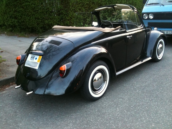

Die Weißwandringe sehen ja echt hammer cool aus.
Vielleicht werde ich doch noch schwach und kauf mir auch welche...
hehe ich werds ihm ausrichten.

schlumpf hat geschrieben:Super dass deiner auch endlich auf der Straße ist.
nur rangesteckt, das schild hatte keine priorität :lol:
sobald ich nietwerkzeug in den fingern hab, kommt es hinten ran

@Frank, sieht echt gut aus mit Weißwand!
