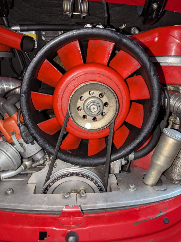

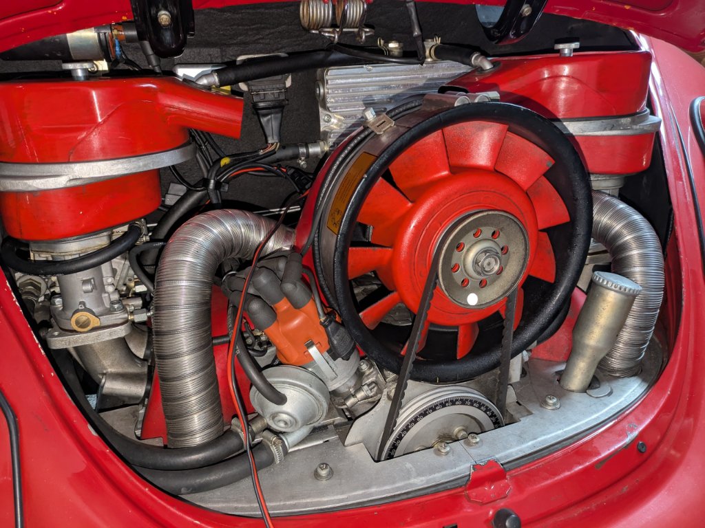

So sieht's bei meinem Herbie aus.
Gruß Andreas

Ring schwarz, Lüfter rot ich glaube da tendier ich immer mehr hin.
Ich überlege noch ob ich die Nabe mitlackiere oder rausmache und gelbverzinken lasse.
Mal schaun.

Junebug hat geschrieben: ↑Di 13. Jan 2026, 10:53 So sieht's bei meinem Herbie aus.
Gruß Andreas
Wie geil ist bitteschön diese Motorverblechung!?!?!?
:up: :up: :up:

Ist 2mm Alublech mit der HZ-Zange abgesetzt. Dichtung ist die originale von dem hinteren Abschlußblech, nur so montiert, das die Lippe nach oben steht und daher schön am Blech anliegt. Die Riemenscheibe ist gekapselt - Eigenbau aus 1mm Stahlblech.
Bin nur kein großer Freund von Putzorgien und bling bling Lackierungen.
Mal sehn, wann die erste Anmerkung zu meinem Verteiler mit doppelter Unterdruckdose kommt :shock:
Andreas

Da bin ich ganz bei Andreas von wegen blingbling....Anfangs sollte es halt mal relativ neu und gut aussehen, schmutzig wirds von selber. Sobald mir wieder mal ein Bogen Alu Dibond oder eben 2mm Alu in die Finger kommt baue ich mir vielleicht auch noch mal ein anderes Abschlußblech dass besser dichtet als das originale Willibald. Fürn Anfang tuts das jetzt schon.
Ich hab mir nun so ne kupferne Ayuveda-Flasche besorgt, da löte ich Kupferfittings an und dann wird das meine Gehäuseentlüfterbox.
Bilder folgen...

Junebug hat geschrieben: ↑Di 13. Jan 2026, 12:56
Andreas
Was ist denn an dem Verteiler verkehrt? Wenn es der originale WBX-DJ-Verteiler (Ersatzteilnummer …205N) ist, ist es nach meinem Dafürhalten der Beste, den es für den Typ4 gibt. Fahre den seit 20 Jahren mit angepassten Federn (bei IOZ umgebaut), hab aber die Unterdruckverstellung ausgebaut.

Da kann ich mithalten: Selbstbau 2005, hinten auch mit der Absetzzange und liegt auch an der Gummidichtung an, vorne ein umgebautes, originales Typ1 Blech.
Die Abschirmung den Motors gegen Schmutz (vorne) und heiße Abgase (hinten) ist sehr wichtig

Gelb+Silber ist aber auch schick!
Mein Verteiler ist bzgl. Federn/Gewichten/ und Verstellwinkel geändert und hat zusätzlich die doppelte Unterdruckdose die beidseitig als Frühverstellung arbeitet. Die meisten wissen halt nicht, wie man das macht. Dann wird geschlaumeiert, dass das mit der doppelten Dose gar nicht geht.
Gruß Andreas

Pini1303 hat geschrieben: ↑Mi 14. Jan 2026, 12:31 schön wären noch genauere Daten / Bilder zum Abschlußblech nach vorne, das hab ich mir nämlich auch schon gedacht dass das nicht verkehrt wäre...
Wer ein Typ1 Abschlussblech an den Typ4 dranhält und mit einer Blechschere (einschneiden) sowie einer Wasserpumpenzange (rechts und links eine Ecke in Richtung Motor biegen) sowie einem Bohrer (Befestigungslöcher an den mit der Zange umgebogenen Ecken) nicht gaaanz talentfrei ist, bekommt sowas in 10 Minuten umgebaut. Das war so profan, da hab ich gar keine Detailbilder.
Dann noch das Loch der Ölkühler-Abluft mit einem Blech verschlossen und dort die Ölleitungen sowie die Benzinleitung rausgelegt und die Leitungen mit Schnellverschlüssen versehen - schon issser abgedichtet und ratz-fatz ausgebaut
