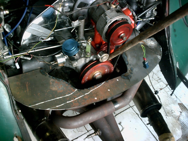

da meine suuuppppeeerrrrr pumpe einen so geilen deckel hat und der so verflucht nahe an den auspuffrohren liegt..... habe ich ein echtes problem ! die schläuche werden trotz hitzeschutzband zu warm (oder besser zu heiß) ..... :shock:
der untere schlauch ist schon angekokelt ...... die auspuffrohre werden heißer als 250 grad (mehr kann ich nicht messen) und das im standgas :shock:
nun wie habt ihr das problem gelöst =? hilfe erbeten !!!!

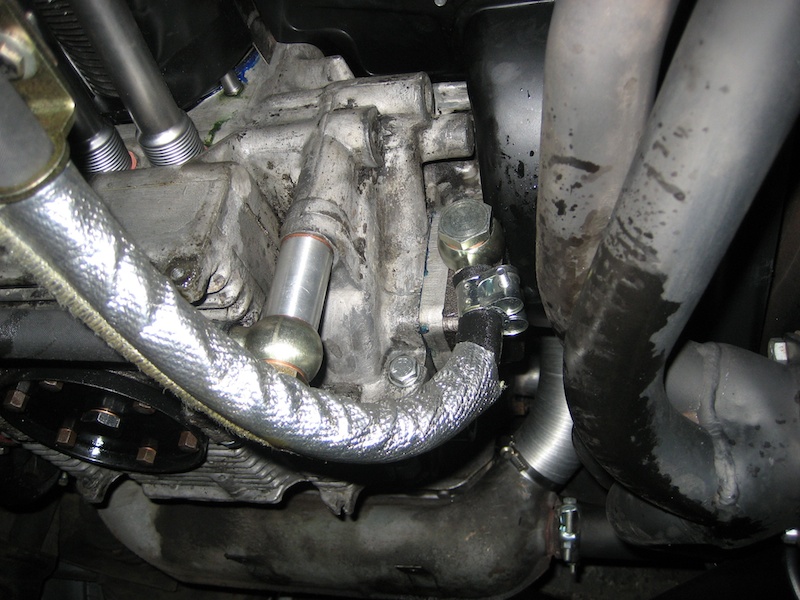

Schau dir mal das an
Der Ölschmier ist uninteressant, das is Vergangenheit. Ist eh schon alt das Bild. Aber der Kevelar Alu Schlauch tut da echt gut seinen Dienst. Kriegst du bei ISA-Racing. ;)

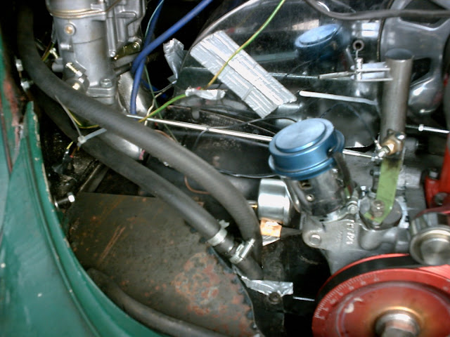

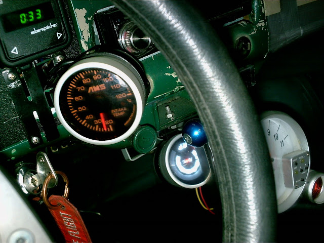

aber ich habe mich heute mal mit der hitzeentwicklung beschäftigt .

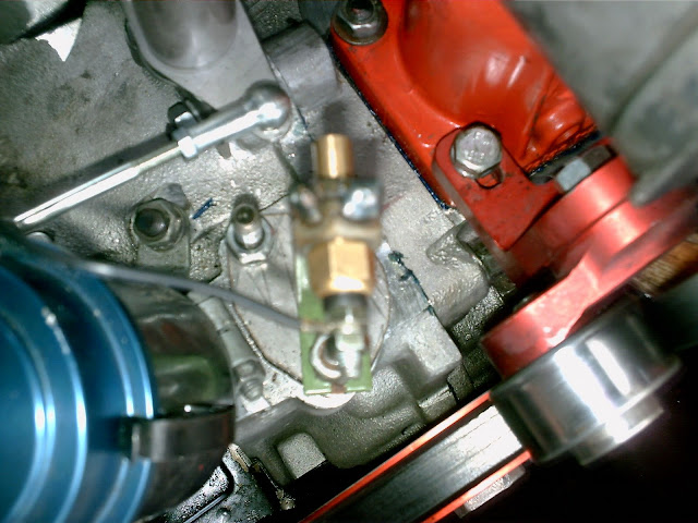

und mit meiner neuen anzeige .... motorraumtemperatur ......
und der sensor ...leider unscharf...... hoffe aber die plazierung ist ok
update folgt .......

Ich würde den Krümmer mit Hitzeschutzband abwickeln,
hab ich bei meinem Turbo auch gemacht. Kannst den heißen
Krümmer dann anpacken ohne dich zu verbrennen.

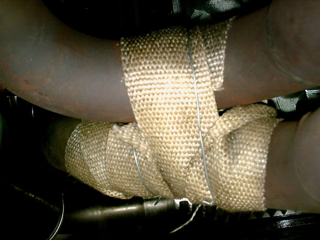

jou....hitzeschutzband habe ich verlegt:

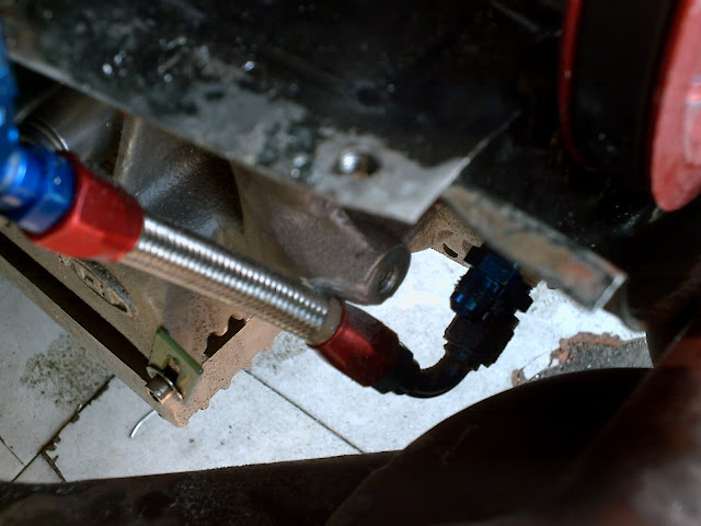

und nun die ölschläuche mal ganz anders verlegt,
ich hoffe meine dasch verschraubungen kommen bald , will endlich mal vollgas eine längere strecke fahren !
so dann noch was ..... ich habe ja nun den raumtemp senor am start .... heute auf der landstraße bei außentemp von 25 grad habe ich im motorraum 60 grad !!!! ist das VIEL =?

p.s. keiner ein ahnung wie warm die luft im motorraum sein darf =?
