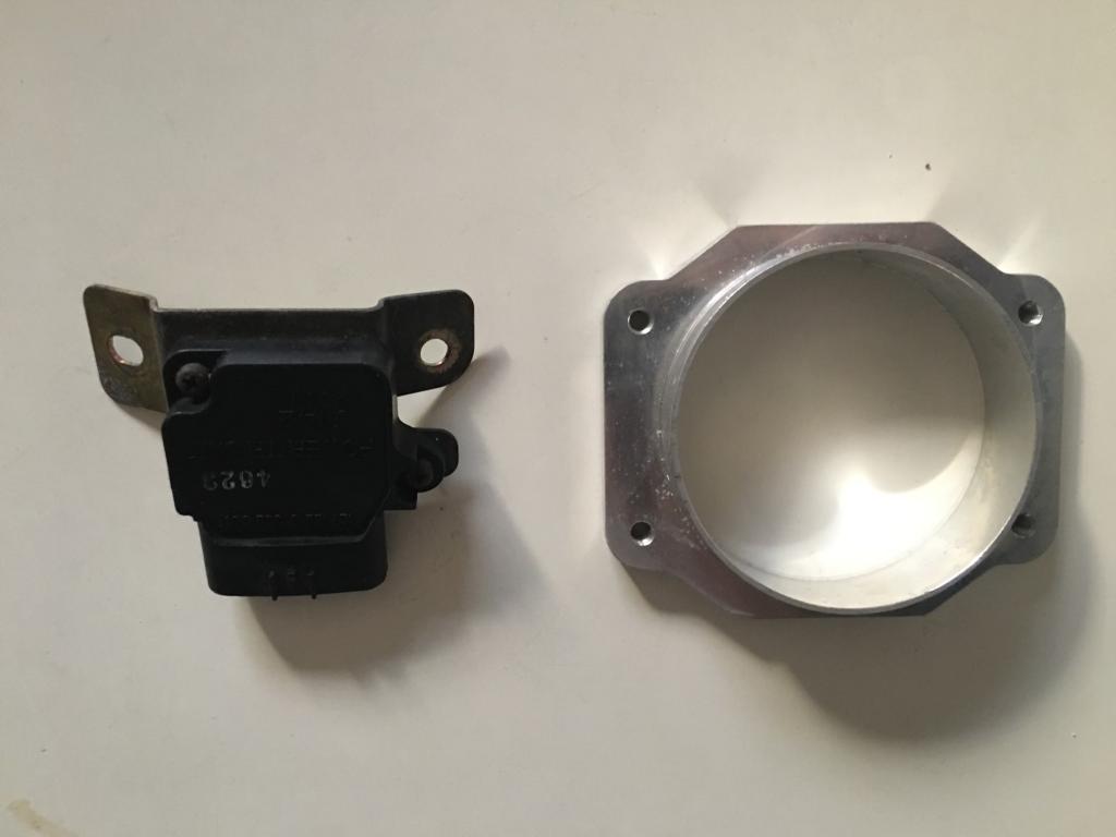

Hallo an Alle.
Das schöne Aluminium Teil ist ein Adapter für den
Luftmengenmesser. Damit ein sauberer Übergang auf
einen Luftschlauch möglich ist.
Das andere Teil ist ein Zündsteuergerät für einen
EJ 22 welches nach der Kabelbaum Änderung immer
fehlt.
Also wenn ihr mal solch ein Bauteil in die Finger
bekommt ich habe Interesse.
Subadudu
War das letzte aus meinem Fundus.
Dort liegen aber noch 2 Kabelbäume halt
nur ohne dieses Teil.

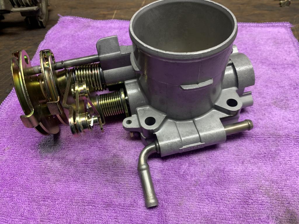

Danke Westy also nun können wir Drosselklappen im AT liefern
Die ersten Stücke sind fertig und werden in diesem Zustand
in den zukünftigen Projekten auch nur noch so verbaut.
Danke an den fliegenden Hollender für die Unterstützung

3 Stück sind nun fertig.
Ej22 DK.jpg (135.46 KiB) 16586 mal betrachtet
Beiträge: 16926
Re: The Sushi Express
Und was hat das mit DIESEM Auto zu tun???
Subadudu
Beiträge: 950
Käfer: 1302 mit 2,2 Subaru
Beitrag von Subadudu »
Eine davon kommt in
The Sushi Express und ist
im Zusammenhang mit der Weiterentwicklung
des Projekt Sushi Express entstanden.
Subadudu
