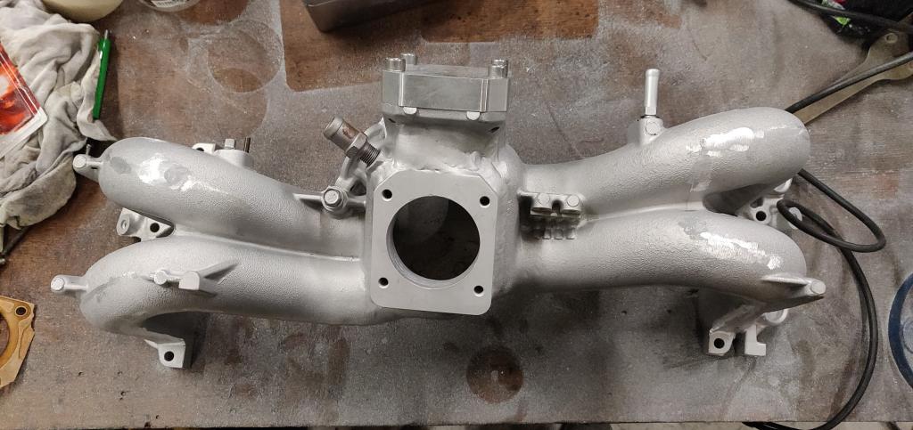

Danke für die Bilder jetzt habe ich eine grobe Inspiration wie es aussehen kann. ich dachte, Dass ich sie aus Aluminiumrohre zusammenflicken werde da mir Edelstahl zu teuer ist. Ich bin auch so auf 20 Rohr Bögen gekommen, wenn ich das grob überschlage.
Gestern habe ich noch die wasserbrücke ein bisschen aufgehübscht die vom Schweißen zurückgekommaen ist.
Bei der Ansaugspinne habe ich noch die Guss Nasen entfernt. So dass sie aussieht als ob es ein Teil wäre.
Ich konnte es nicht lassen zu den Unebenheiten rauszuschleifen. Jetzt muss ich nur noch den Feinschliff machen, aber ich hab mir leider gestern in den Finger geschliffen und bin ein bisschen lädiert.

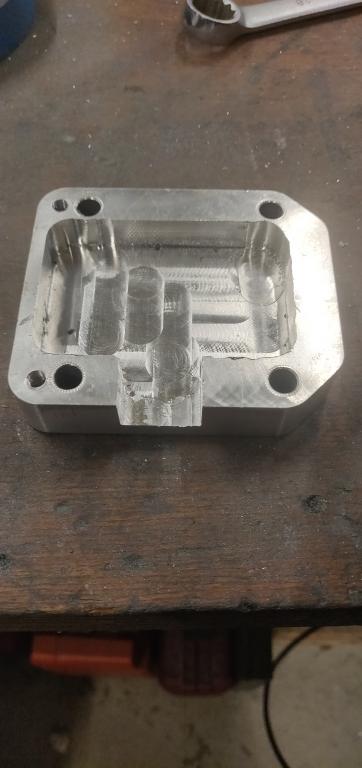

Zudem hab ich mal die stand Bohrmaschine angeworfen um mir ein Loch raus zu fräsen für die Zündspule... Die Platte ist noch in Arbeit. Weitere Bilder gibt es wenn ich die Platte fertig habe.

Hallo Lukas warum der Aufwand
4 Gewinde schneiden und in den
Alu Block schrauben
Subadudu

Ich musste die Platte ausfresen da die Löcher immer im Weg waren. Jetzt habe ich eine schöne Lösung gefunden die mich zufriedenstellt.
ja Ich bin Schweizer :ch: und ich mache nicht nur Löcher in den Käse sondern auch in die aluplatte
das fertige Teil kann sich von mir aussehen lassen. Ja das ist alles mit einer Standbohrmaschine gemacht worden. aber nicht die von meinem Bruder sondern die von dem Schlosser oben drüber.
Ich habe mal angefangen bei der Ansaugbrücke die Unebenheiten raus zu schleifen. Die linke Seite ist der grub Schliff schon fertig. Jetzt fehlt nur noch die andere Seite und der Feinschliff.
