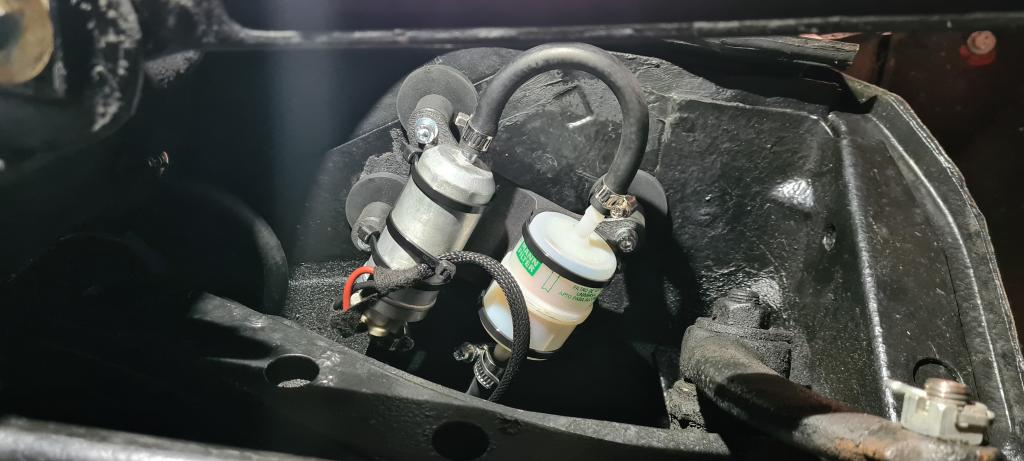

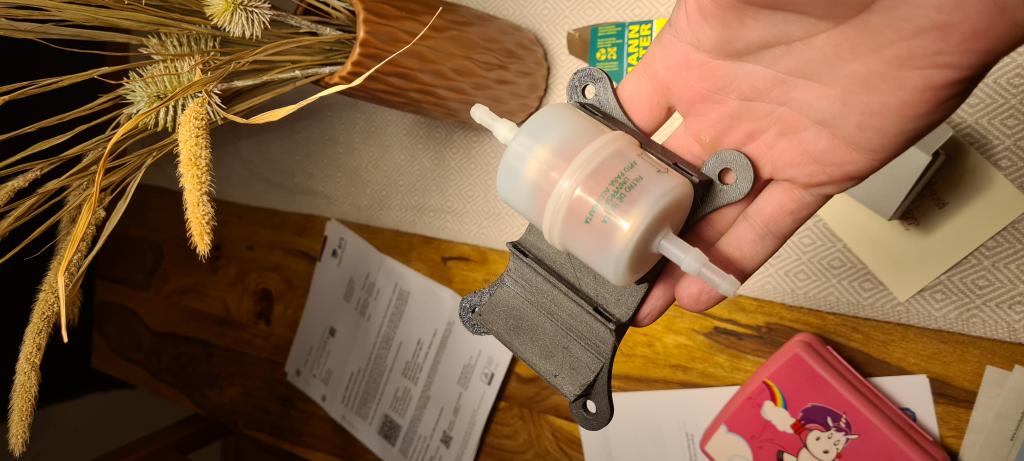

Mit dem Motorumbau hat bei mir eine elektrische Benzinpumpe Einzug gehalten. Verbaut habe ich sie unter direkt unter dem Tank und ein Schaltung gebastelt, mit der die Pumpe ein paar Sekunden per Zündung vorfördert und dann nur noch läuft, wenn auch die Lichtmaschine läuft.
Die Pumpe und der Filter baumelten in der Luft, weil ich nicht ins Blech bohren wollte. Das hat auch funktioniert, war aber nie eine tolle Lösung. Jetzt habe ich mit Zeit genommen und eine Lösunge gedruckt: Ein Halter für Benzinfilter und Pumpe, der Halter wird mit gummierten Magnetfüßen und Silentblocks ans Blech gepappt. Pumpe und filter werden mit großen Kabelbindern mit dem Druckteil verbunden.
Für alle die vielleicht auch so eine Lösung gebrauchen können, habe ich die Datei hier hochgeladen:
https://www.thingiverse.com/thing:5078633
2021-11-01 13.21.41.jpg (64.19 KiB) 17646 mal betrachtet
2021-10-05 07.14.33.jpg (68.5 KiB) 17646 mal betrachtet
Re: 3D Druck
Verfasst: Di 2. Nov 2021, 11:52
Ein Filter auf der Saugseite der Pumpe verkürzt das Leben der Pumpe!
In der Pumpe ist deswegen extra ein Sieb drin....was dadurch geht,geht auch problemlos durch die Pumpe.Ich würde danach den Filter verbauen um Düsen und Co zu schützen.
Steht aber auch bei der Einbauanleitung der Pierburgpumpe so drin...aber wer liest heutzutage noch sowas :D
Gruss Lars
Re: 3D Druck
Verfasst: Di 2. Nov 2021, 12:52
von psyke
Da hab ich jetzt mal nachgeguckt:
https://www.hardi-automotive.com/wp-con ... pumpen.pdf
In den Shops steht immer "wir empfehlen einen Filter vor der Pumpe".... gemeint ist aber ein grobmaschiger Filter wie dieser hier und kein normaler Kraftstofffilter:
https://www.hardi-automotive.com/produk ... 0030-80-0/
Dann drehe ich das Konstrukt bei mir um und es kommt der grobe Filter davor. Nach der Pumpe gibt es jetzt schon einen Filter, der ist hinten in Höhe des Getriebes.

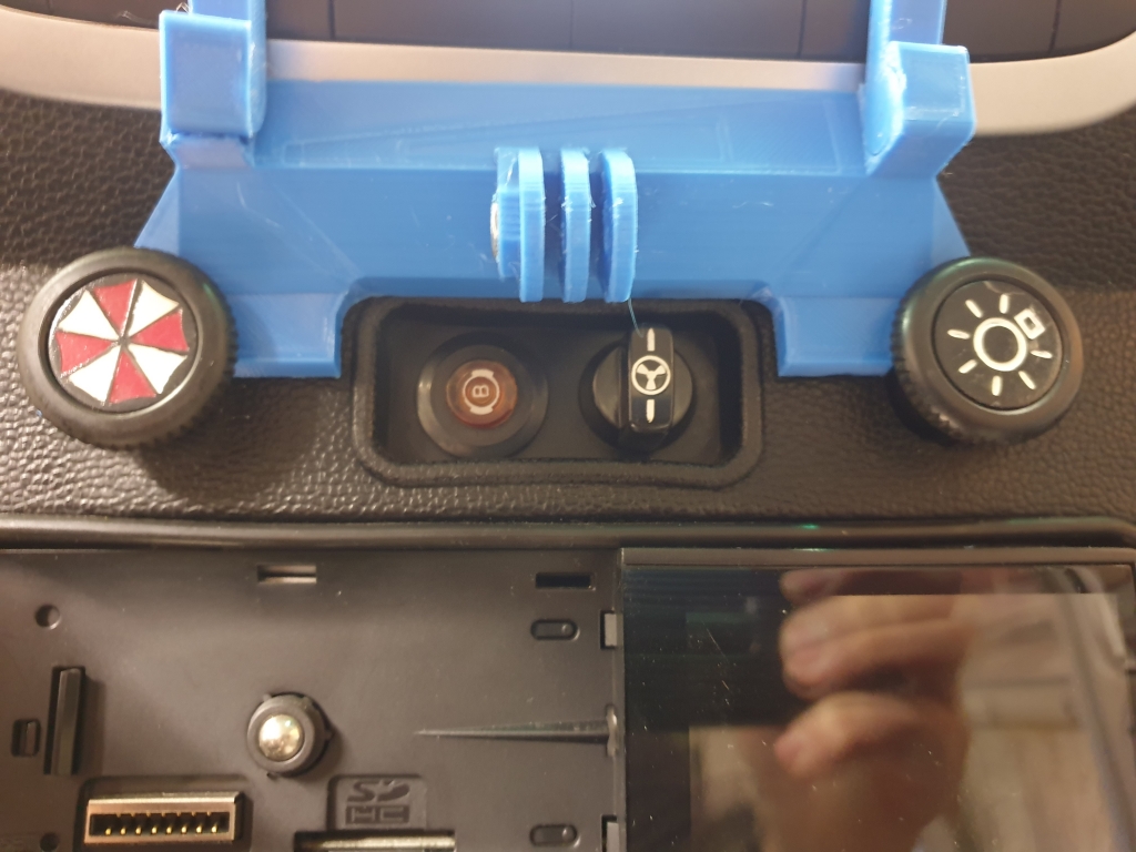

ich bin mal wieder am basteln zum Thema Handy im Käfer ....
im Zentrum steht die Befestigung wie sie bei GoPro Kameras verwendet wird, denke das man damit viel anstellen kann :mrgreen:
der linke Halter muss leider nach rechts versetzt werden, keine Ahnung ob das nur bei mir ein Problem ist. Beide Halteraufnahmen müssen noch etwas massiver ausgeführt werden
am Design wird nicht mehr viel passieren und es wird auch eines in schwarz gedruckt, blau sieht man halt besser :mrgreen:
alles noch Betastatus und nur an meinem Käfer getestet der im Detail anders aufgebaut ist, hier ein paar Bilder:
Komplettansicht
Komplettansicht
Halter wird am Lüftungsgitter eingehakt
GoPro Aufnahme
GoPro Aufnahme

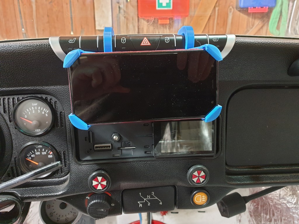

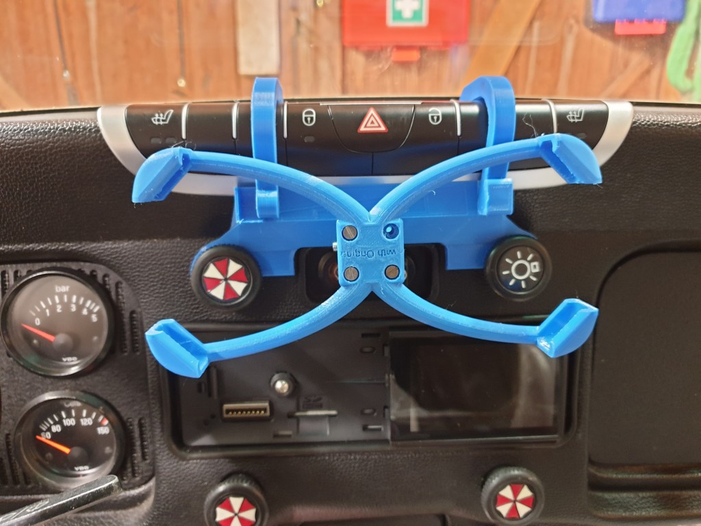

Re: 3D Druck
Verfasst: Mo 8. Nov 2021, 13:05
von Fuss-im-Ohr
immer noch Betaphase, aber schon vorzeigbar
mit originaler Erweiterung
den Smartphonehalter habe ich mir hier geliehen https://www.thingiverse.com/thing:3919202

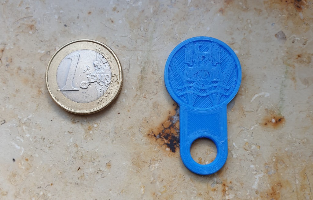

Verfasst: Mo 8. Nov 2021, 13:06
von Fuss-im-Ohr
um auch mal was Sinnvolles zu drucken, dank an Kiri für die Idee :up:
muss ich nur noch feiner drucken und innen Ausmalen, evtl sogar invertiert
