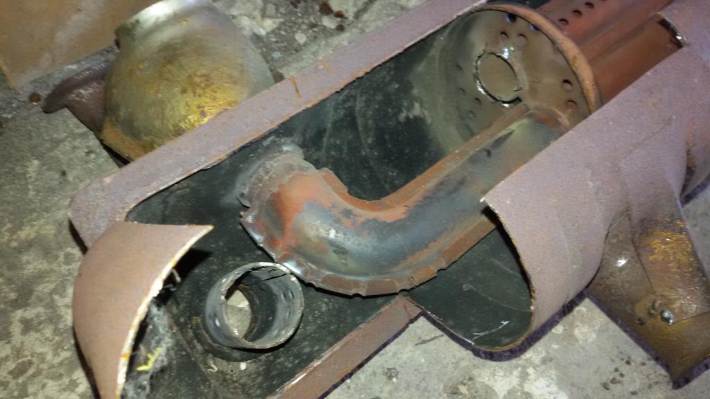

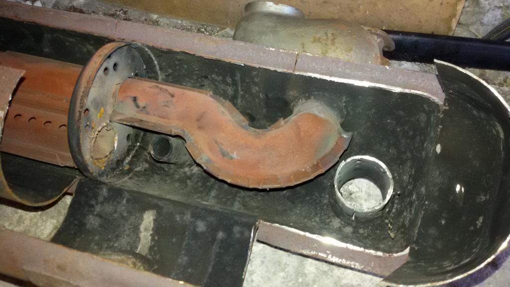

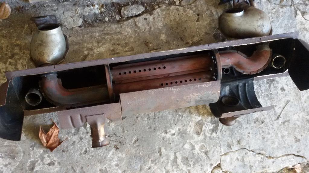

Frohe Ostern zusammen,
hier dann von mir zur allgemeinen Info/Belustigung ;-) :
ein Ernst "SuperSonic von Innen - mit bereit entfernten Domen aussen und Blechen innen.
Der Rest ist unverändert... und "JA" zur Wiederverwendung/Zuschweißen hätte ich den Topf anders öffnen müssen :character-oldtimer: :roll:
