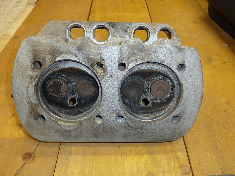

Re: 1200er "Espresso"-Motor
so,
teile werden immer mehr,
scheune und arche sind soweit auch fertig,
jetzt kann ich loslogen...

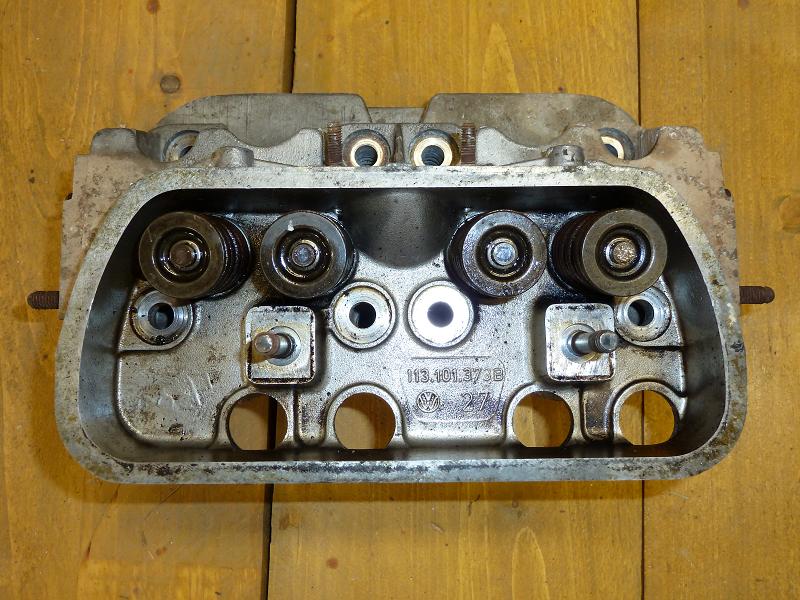

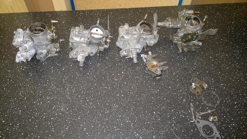

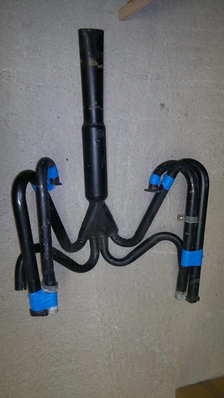

hier mal bilder von den köpfen...
vom auspuff (irgendwie cool) benutze ich aber teileträger
und von den vergasern (aus 4 mach 2)
gruß lothar

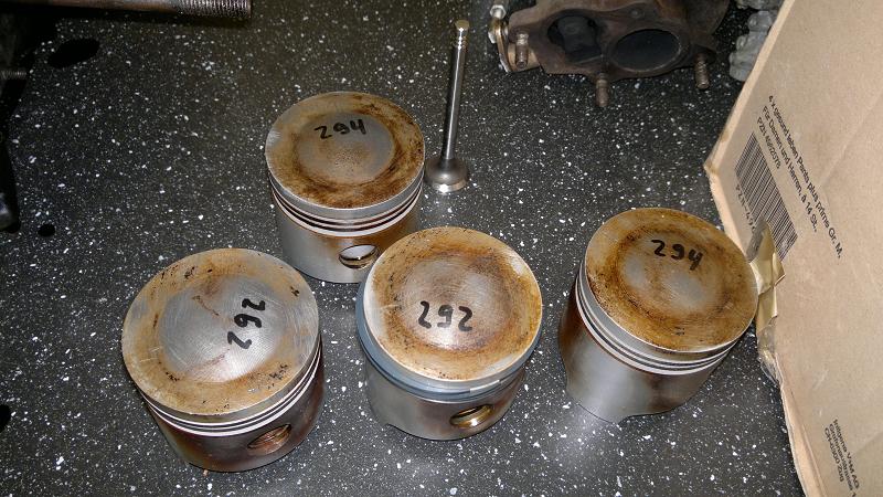

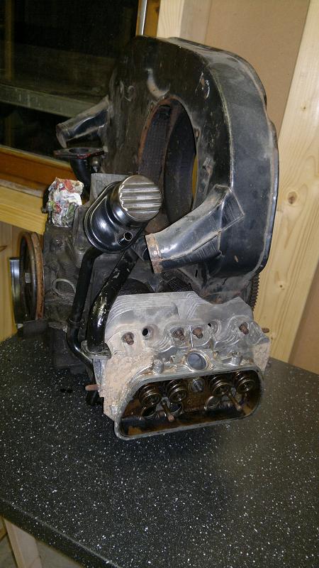

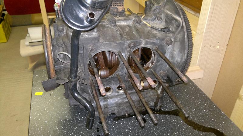

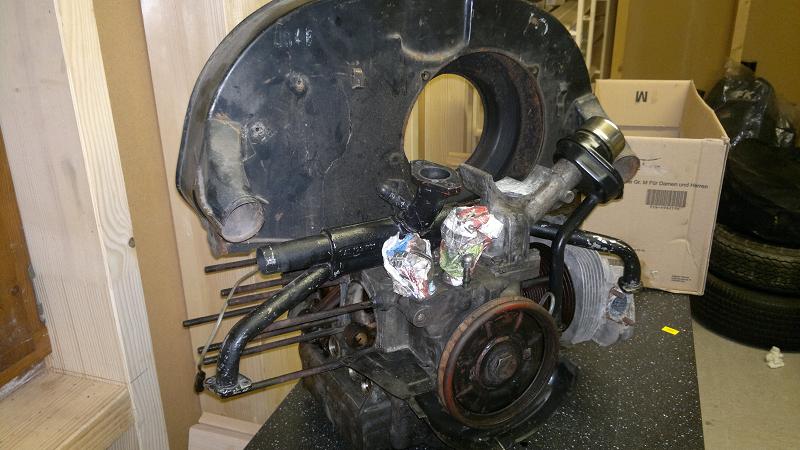

so,
der motor hat ne kleinen striptease hingelegt...
und bei der demontage ist mir aufgefallen, dass irgendwann irgendwer mal nen kolben verkehrt rum eingebaut hat...
dann mal die kolben begutachtet und gewogen...
ganz schöne unterschiede: schwerster 300gr, leichtester 288gr
hatte noch nen 2. satz... mit bissi angleichen hab ich jetzt 4 stück zu 292gr...
wenn meine ventile kommen (die geistern seit ner woche bei dpd hin und her) können dann auch die köpfe bearbeitet werden...
muss mich jetzt um die flansche kümmern und die vergaser revidieren...
gruß lothar

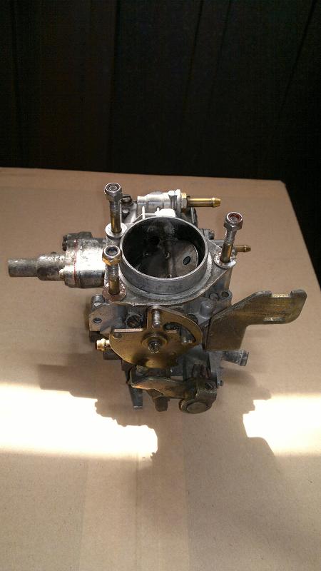

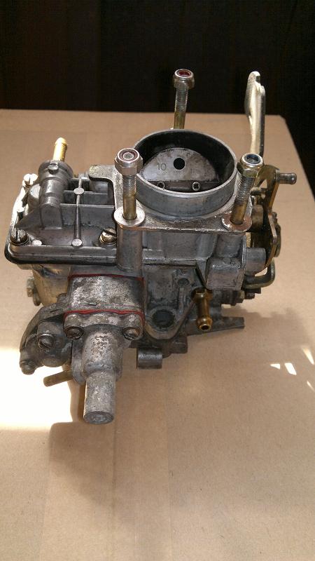

hi,
hab mal ein wenig rumprobiert...
ich glaube ich werde doch nur einen vergaser verbauen...
die gaser bauen doch schon recht breit, und ich glaube das wird sehr sehr eng als zwei-vergaser-anlage...
ausserdem glaube ich dass ich mein ziel der leistungsverdopplung auch mit einem schaffe sollte...
wer von euch, der die 32er DIS schon mal veraut hat, kann mir sagen, was das alles für anschlüsse an dem vergaser sind?
und welche ich "dichtmachen" kann? danke
ansonsten hab ich heute mal den block schön sauber gemacht...
kolben haben schon wieder ihre ringe
morgen besorge ich mir die 1300er ansaugbrücke, und die flanschdichtungen von maserati...
gruß lothar

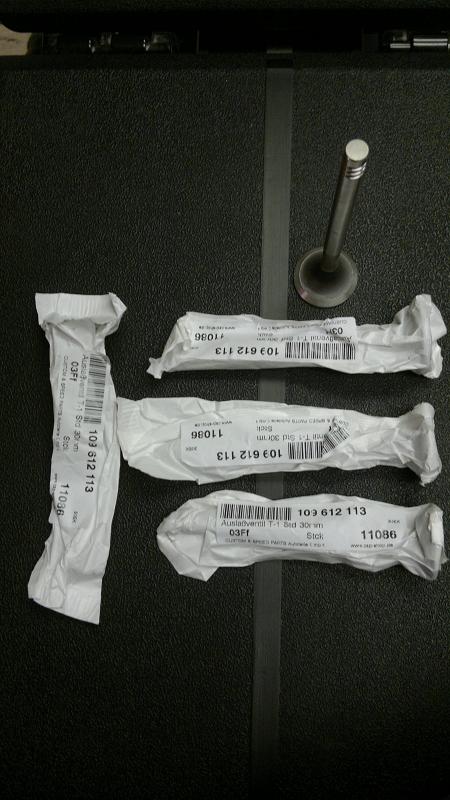

hi,
jetzt mal wieder bilder...
auslassventile sind jetzt auch gekommen.
probleme gibts nur mit den flanschen des laders und den dichtungen, war gestern bei maserati direkt, und die haben nix mehr auf lager und ohnen nen genauen fzg-typ und baujahr können die gar nix machen...
dann meinte er noch, dass bei manchen modellen gar keine dichtungen dazwischen waren...
jetzt meine frage, brauche ich unbedingt dichtungen auf der abgasseite?
kann ich die ggf selbst schneiden?
wenn ja, aus welchem material???
gruß lothar
gruß lothar
