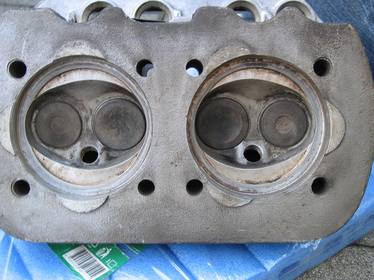

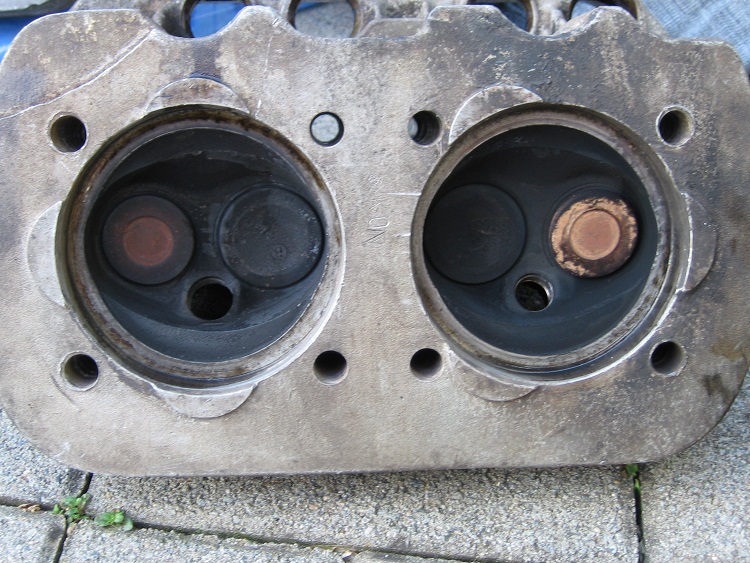

Da war der Riss im Zylinderkopf wohl zu groß und hat die Kerze samt Gewindeeinsatz rausgedrückt.
Nun wird der Kopf mal getauscht.

So sah dann das Gegenstück aus:
dafür kam dann dieser rein:

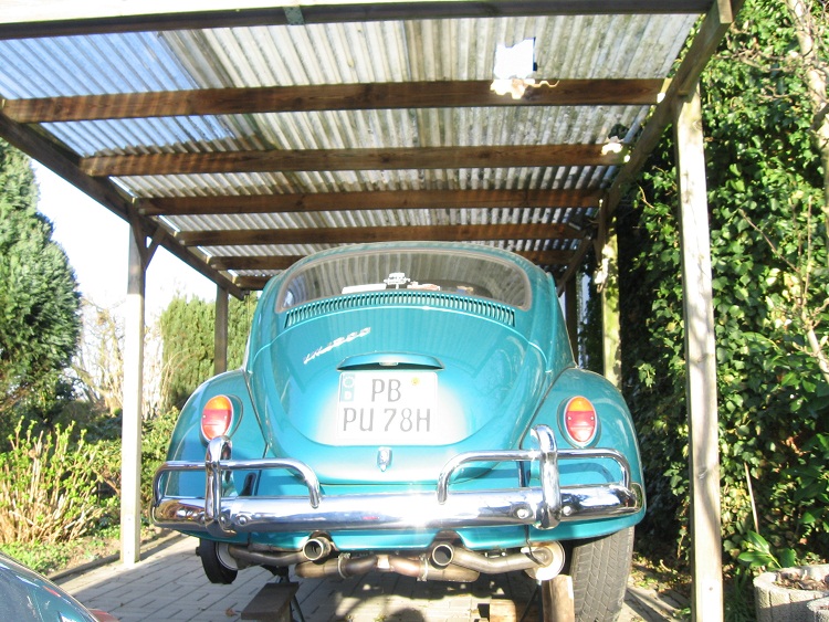

sieht nun so aus:
Emil m Auspuff.jpg (238.11 KiB) 10559 mal betrachtet
noch bischen zu Ende basteln und Öl drauf, dann mal probehören.

das rechte Endrohr hängt zu tief :D ansonsten :up:
