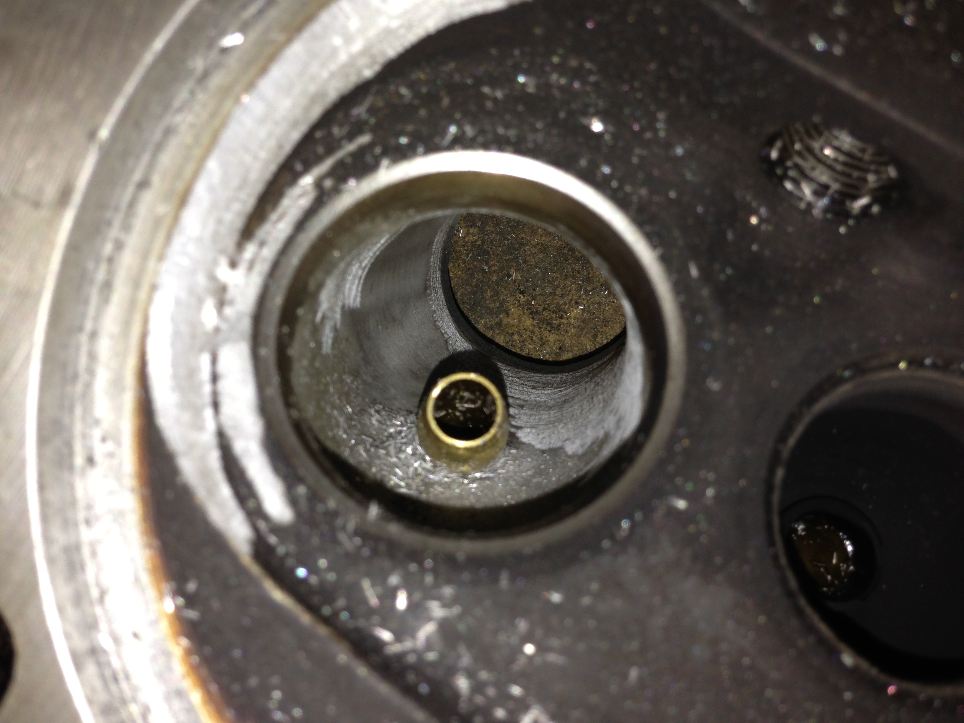

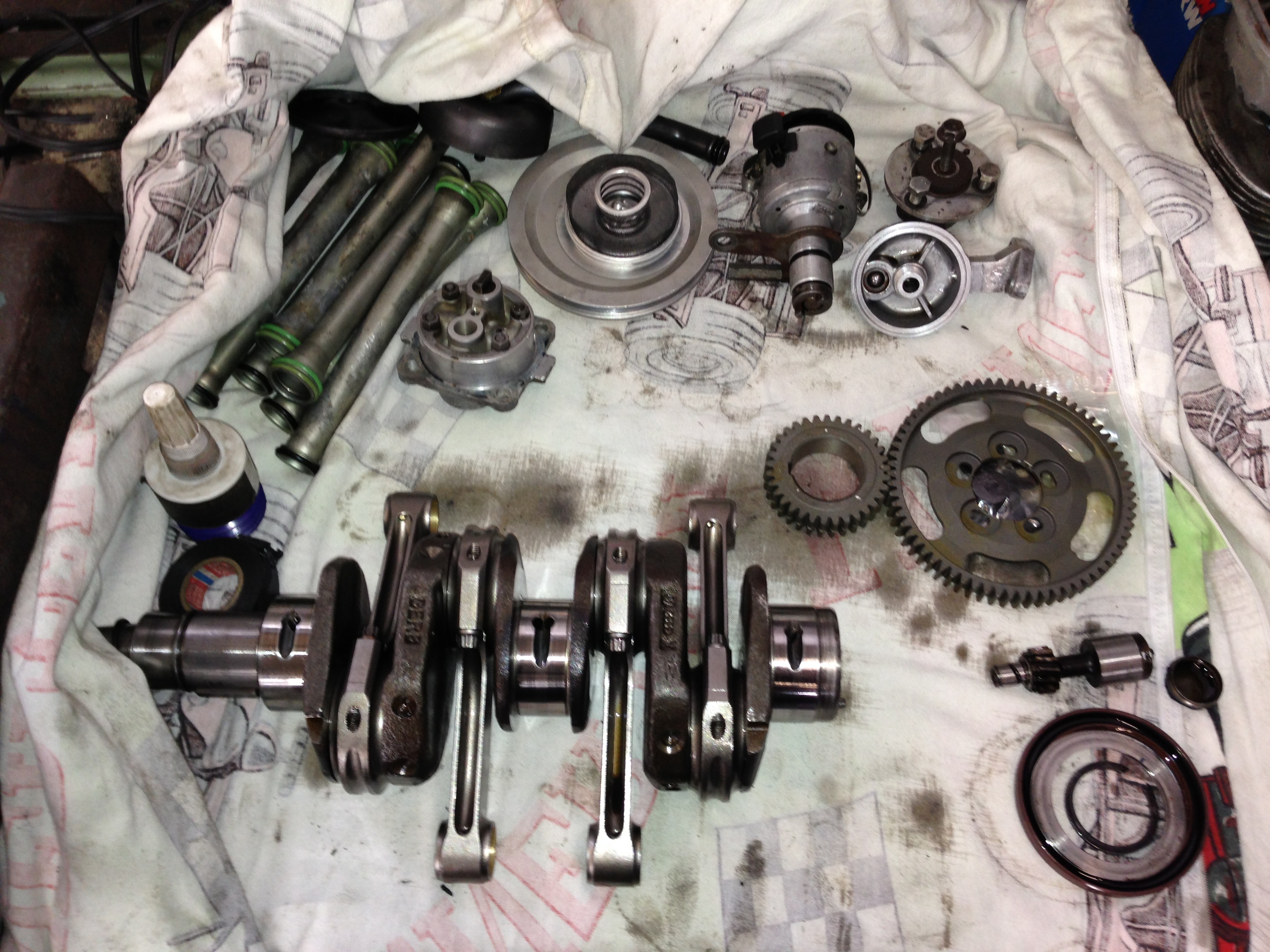

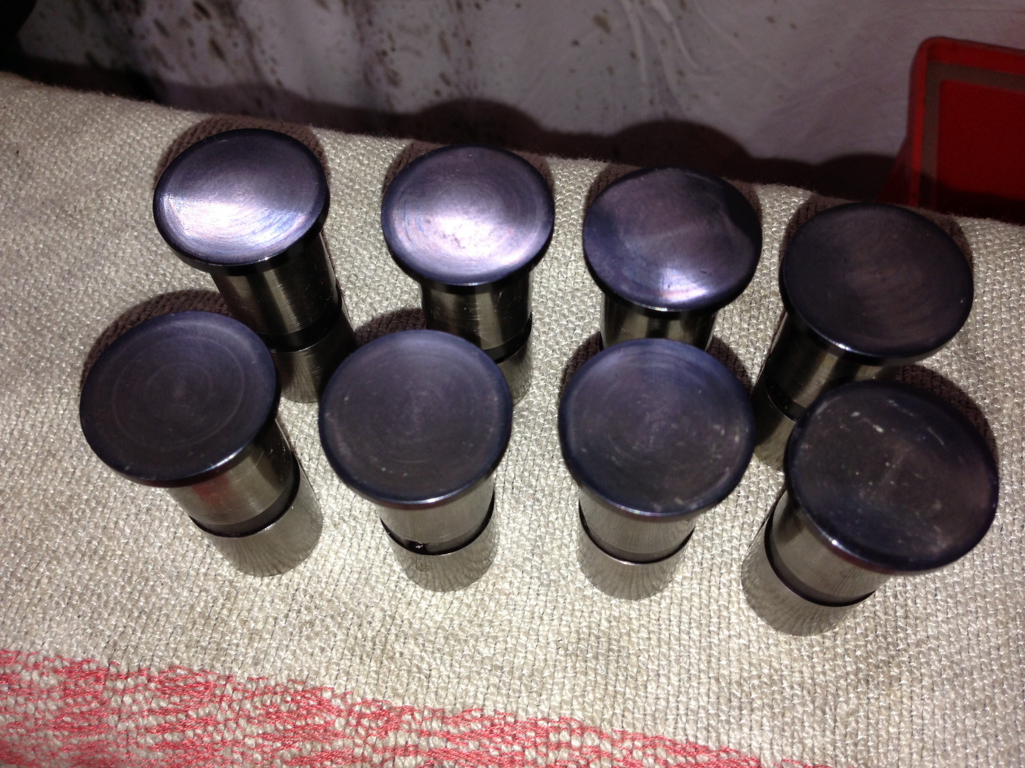

So hier gibt's mal ein Update!
Nach dem der Motor über 20000km ohne Probleme lief und mehr oder weniger nur getreten wurde, war ich der Meinung mal rein zu gucken.
Siehe da, der Motor sieht SUPER aus.
Die Stößel von Thorsten sind und bleiben die besten auf dem Markt, die sehen immernoch wie neu aus!
Die Nocke sieht so auch noch gut aus, wird jetzt aber gegen eine Nowak 322grad Nocke ersetzt, gleichzeitig bearbeite ich die Köpfe noch ein wenig, Bitburg muss er zeigen was das alles gebracht hat!
Das einzige was ich direkt ersetzt hab, was ich so auchnoch nie gesehn habe, sind eingelaufene Straightcuts!! Die Zahnflanken waren total rau und zwischen Kurbelwelle und Nocke war sehr viel Spiel...
Dank Eckstein liegen aber schon wie bereit!!
Hier noch paar Bilder:
(1.45 MiB) Noch nie heruntergeladen
(2.17 MiB) Noch nie heruntergeladen
(2.09 MiB) Noch nie heruntergeladen
Thorsten Stößel
(2.36 MiB) Noch nie heruntergeladen

Was sagt denn der Jürgen dazu?
Brauchst du mit der Nocke und der angestrebten(???) Drehzahl überhaupt "Straight-Cuts"?
Ich mag das Zeug nicht.

Ich nehme statt geradverzahntes Rad immer ein 2. Axiallager für die Nockenwelle,auch bei größten Hub und Doppelfedern, war immer alles tacco. Und keine Randale ;)

ich hatte auch das 2. axiallager drin trotz straightcuts, keine ahnung warum.
Aber selbst die Straightcuts sind nicht notwenig aber ich mag den sound, ich hatte bei jedem motor der längere zeit in meinem Auto war straightcuts :D
