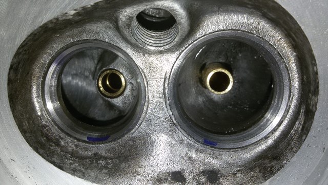

so, nachdem die neway fräser endlich gekommen sind gings dieses wochenende weiter.
ein traum die die dinger gehn im vergleich zu den alten..! :o
sitze sind fertig. ventilsitz ganz außen. einlass ca 1.5mm und auslass ca 2mm breit. ventile fertig eingeschliffen.
brennraum ist auch verrundet, ringspalt werd ich so lassen. evtl beim einlass bissl vergrößern, je nachdem was beim auslitern raus kommt.
zylider sind im kopf auch eingeschliffen.
die ventile werd ich evtl noch auf der drehbank mit 30° am teller hinterm sitz abdrehen, je nachdem wie hart die dinger sind.
ausgangsbasis sitze:

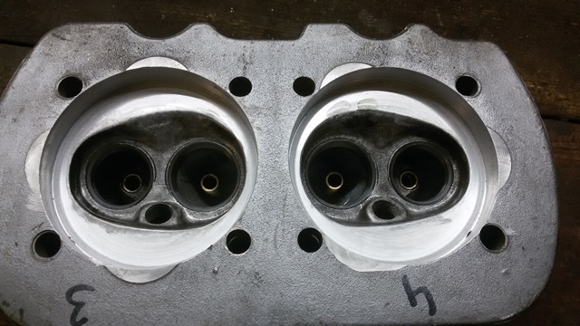

brennraum fertig (hoffentlich :roll: )

Grüß dich, mach den Ringspalt am Einlassventil so groß das er mit der Zylinderwand abschließt. Dort verschenkst du ca. 5 mm. An der Auslassseite würde ich auch noch was machen.

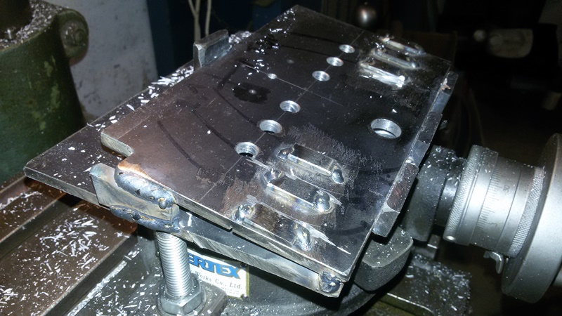

hab mal wieder was gebastelt.
und zwar eine Aufnahme mit der ich den Brennraum bearbeiten kann.
in der zeit, so lang ich für die gebraucht hab, wären die brennräume ws schon fertig gewesen :D
ist für den teilapparat, sodass ich mit einem 10mm fräser, unten mit radius, rund ums ventil ausfräsen kann.
sollte für den ringspalt passen, oder?
alternativ kann ich den brennraum zentrisch spannen, für eine größere ringspaltbearbeitung.
aber ich denke rund ums ventil sotte reichen, sonst wird der zu groß.
bis jetzt hab ich nur zwei testköpfe misbraucht, aber so sollts dann bei den richigen aussehen.
3mm weggenommen, dann bin ich beim rand der 90,5er bohrung.
den rest macht die fächerscheibe fürn dremel
meinungen? :D

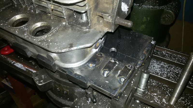

so, ringspalt ist einlassseitig bearbeitet, schön bis zur zylinderwand.
wird noch geglättet und gut iss.
je nachdem wie groß der brennraum is mach ich das beim auslass auch noch.
geht mit der spannvorrichtung richtig schnell und ausreichend gut ;)
