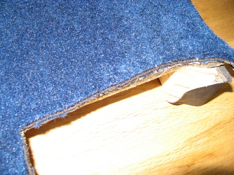

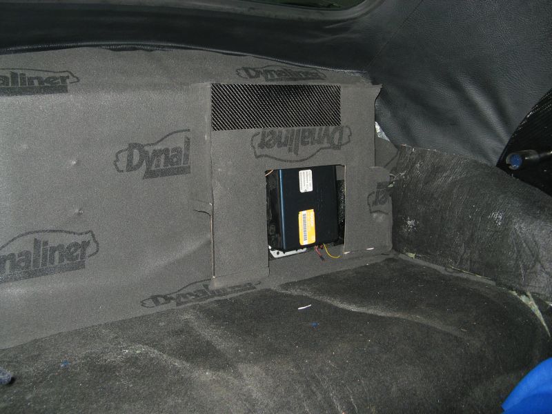

So, damit Ruhe einkehrt....
Ich will meine Kleine 3 Jährige ja auch mal mitnehmen können.
1 Lage Schwermatte von Teroson.
1 Lage Dynaliner
Drüber kommt jetzt noch eine Lage Dämmfilz 4cm und dann der Teppich

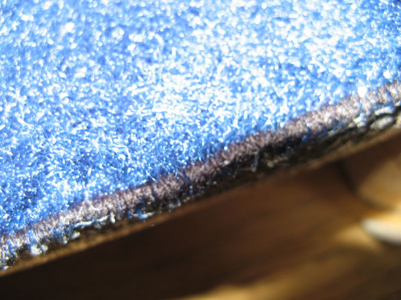

Den Teppich hat übrigends meine Frau gekettelt...wenn ich die Kanten jetzt noch sauber geschnitten hätte :oops:
