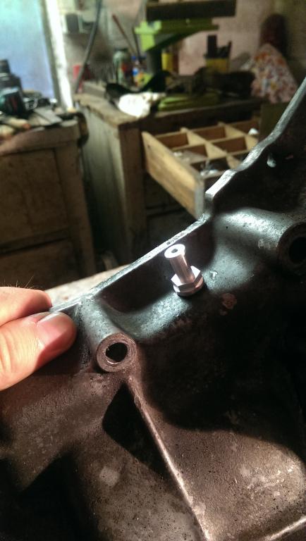

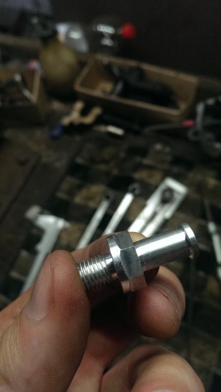

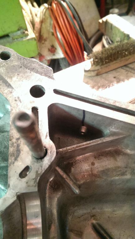

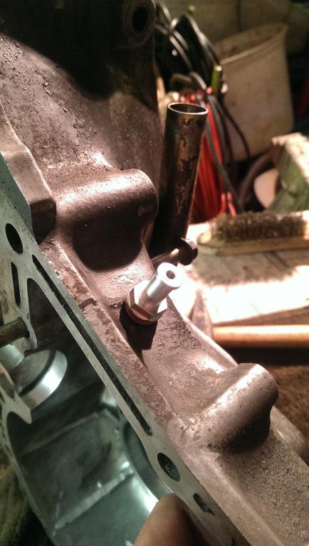

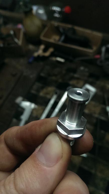

Bevor ich das Getriebe zusammenbauen kann, muss ich mir natürlich Gedanken über die Entlüftung machen. Ich wollte das (hoffentlich) vernünftig machen.
Also schnell ein paar Linien auf ein Blatt gemalt und mit einem Eis dazu dem Azubi in der Firma in die Hand gedrückt (ich selber darf leider wegen der Versicherung nicht mehr an die Maschinen in der Firma..).
Dann habe ich mir eine hoffentlich schöne Stelle im Gehäuse gesucht. Möglichst versteckt hinter Rippen und dadurch möglichst ölgeschützt.
Da kommt schön ein Schlauch drauf, der dann in einem kleinen Behälter enden soll, falls doch mal Öl mitkommt. Der Behälter wird dann noch mit einem Filter entlüftet. Ich hoffe, dass das funktioniert. Sonst kommt da eine Schraube rein und es ist wieder dicht.

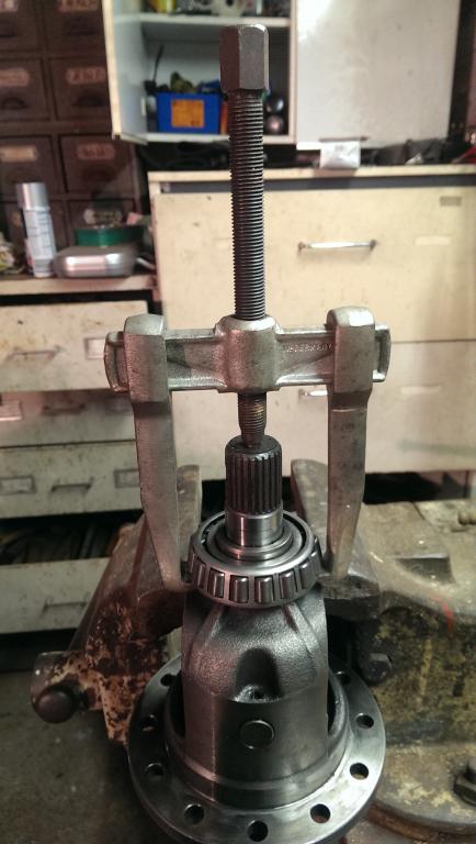

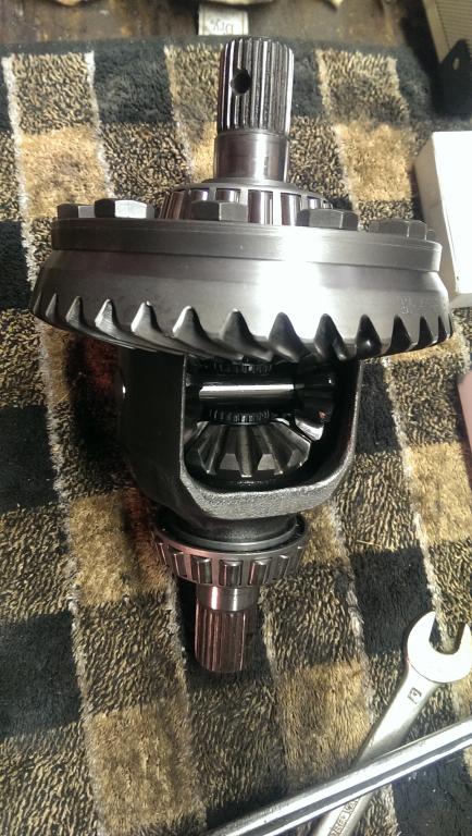

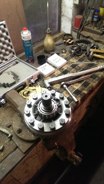

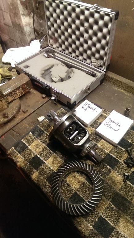

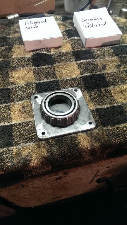

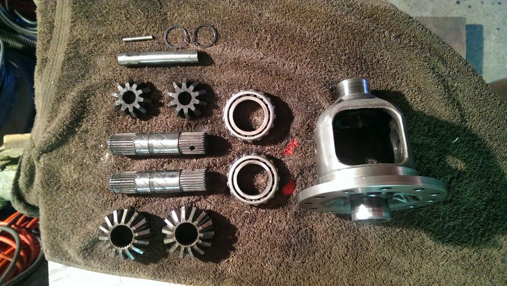

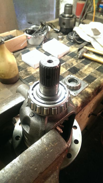

Danach hab ich das Differenzial gemacht. Das habe ich nochmal komplett zerlegt, gesäubert und mit neuen Lagern versehen.
Dann das Lager schön warm gemacht und drüber fallen lassen. Schließlich noch das neue Tellerrad drauf und mit Drehmoment anziehen.

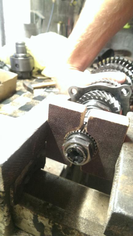

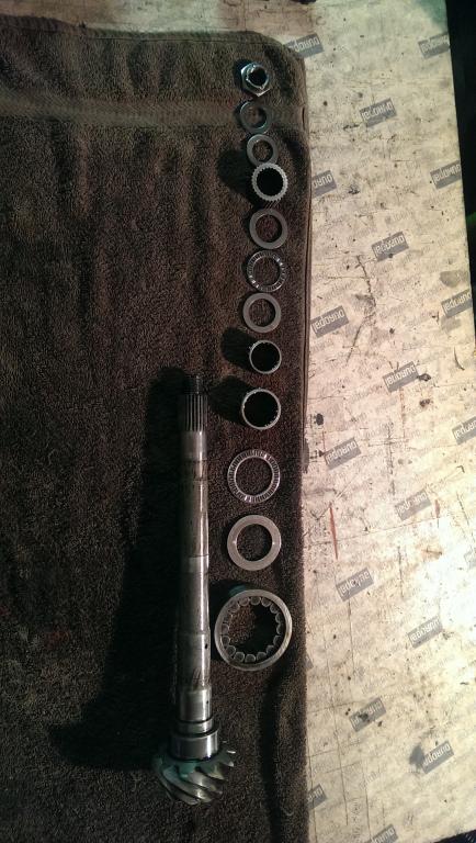

Dann sollte es an das Wechseln der Synchronringe und der Lager der Getriebewellen gehen - bewusst sollte.

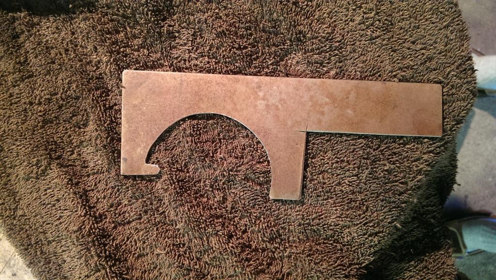

Schnell eine "Vorrichtung" gebaut, um die Welle einspannen und die Muttern der Wellen lösen zu können.
Dann alles mal auseinander gesammelt und ordentlich hingelegt.
Das war die Sachen mit der Ritzelwelle, das hat schon mal einfach und schnell geklappt. Danach habe ich die nächste Mutter gelöst. die die Zahnräder und Co in Position halten. Dann wollte ich ganz locker die Zahnräder runter sammeln und die Synchronringe tauschen. Pustekuchen!
Habe dann bei Thomas von boxerklangwelt angerufen und gefragt "wie bekomme ich die Schweine von Rahnrädern runter?" - von der anderen Seite kam nur ein trockenes Lachen.

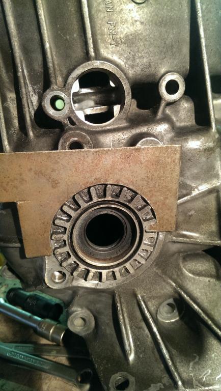

Aus "Frust" dann noch ein weiteres Werkzeug gebaut, um das Differenzial einstellen zu können. Von Subaru gibt es eine "Kronenmutter mit Knebel dran" um die Einstellmuttern der Lagersitze zu drehen. Will ich nicht kaufen, also ein Blech genommen und ausgebohrt.

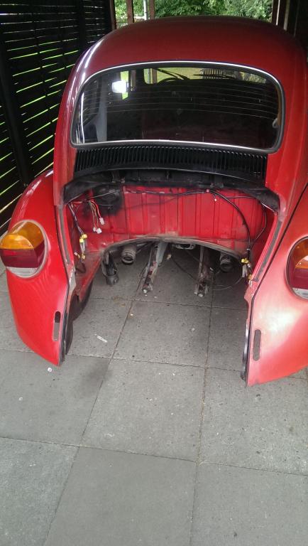

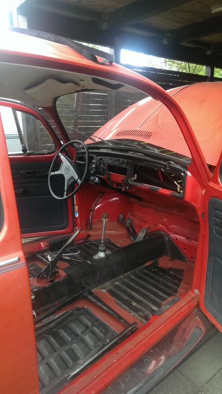

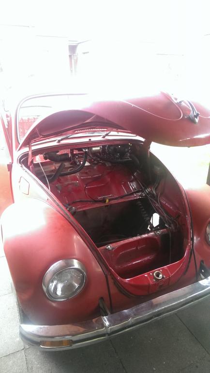

Da ich dann Urlaub hatte und die erste Woche davon nicht wirklich was zu tun habe ich kurzerhand den Käfer schon mal abgemeldet und wieder zerlegt. Muss ich eh machen und was ich habe, habe ich.
