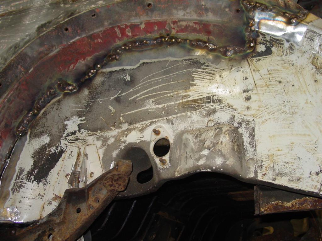

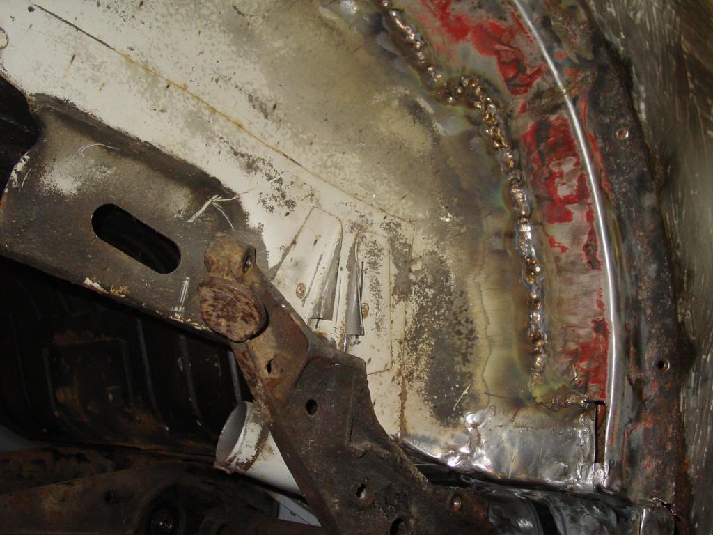

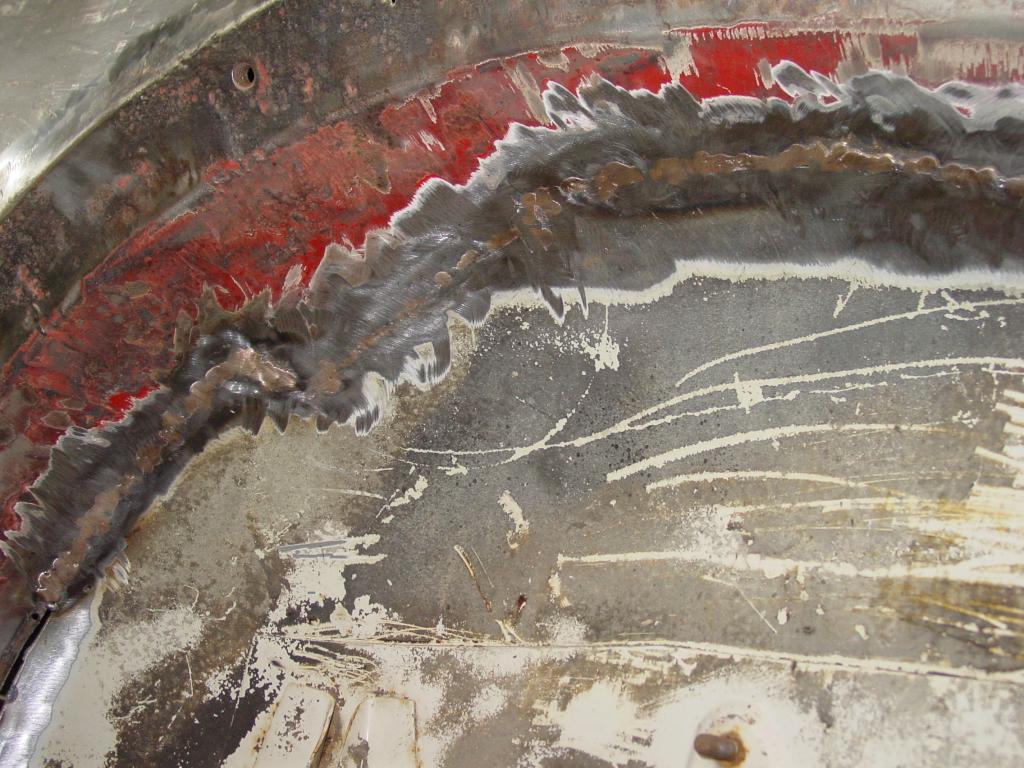

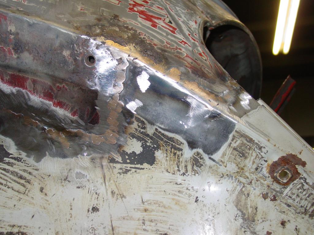

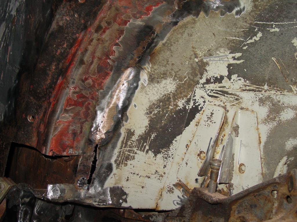

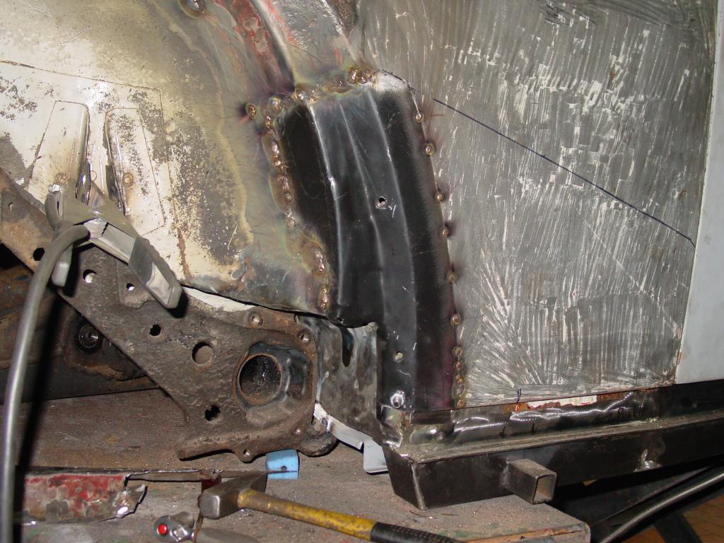

Naja, kleine Korrektur zu Bernd's Ausführungen:
Es ist kein Fülldraht, sondern eine massive CuSi³-Drahtelektrode, die ich verwende. Demnach gibt es auch kein Flußmittel.
MIG-gelötet wird mit Argon oder, wie hier, mit einer Argon-Helium-Mischung als Schutzgas.
Der entscheidende Vorteil des Lötens gegenüber dem MAG-Schweißen ist die deutlich geringere Temperatureinbringung, ergo weniger Verzug und bei verzinkten Blechen weniger Zinkabbrand.
Ansonsten: siehe Bilder
Habe die Bilder von der bereits fertig verlöteten und verschliffenen linken Seite eingestellt, dazu der Ist-Zustand der Ecke von gestern.

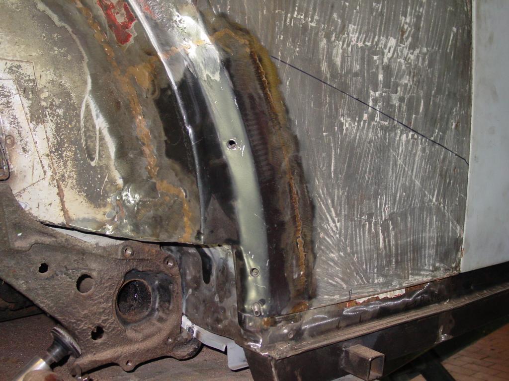

Wieder ein Etappchen weiter.
Diesmal entgegen üblicher Gepflogenheiten ein Stück eines recht guten RepBlechs verwendet. Auch das geht....

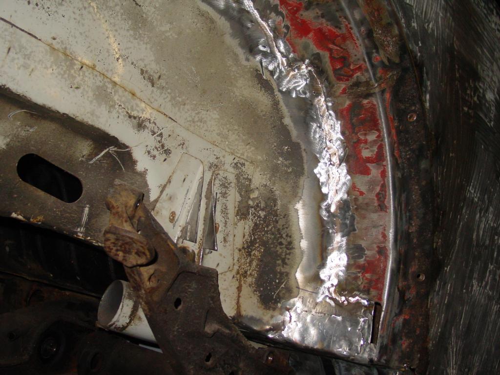

Jetzt ist die Ecke wieder schön
