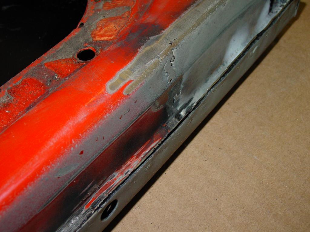

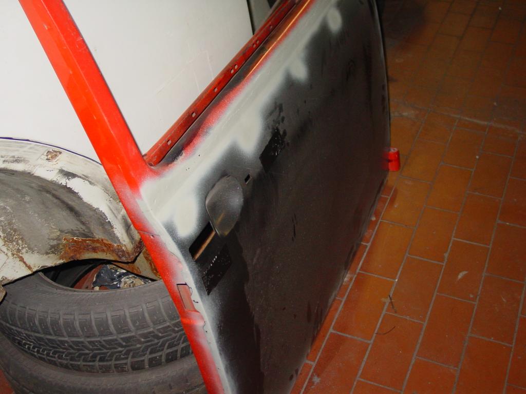

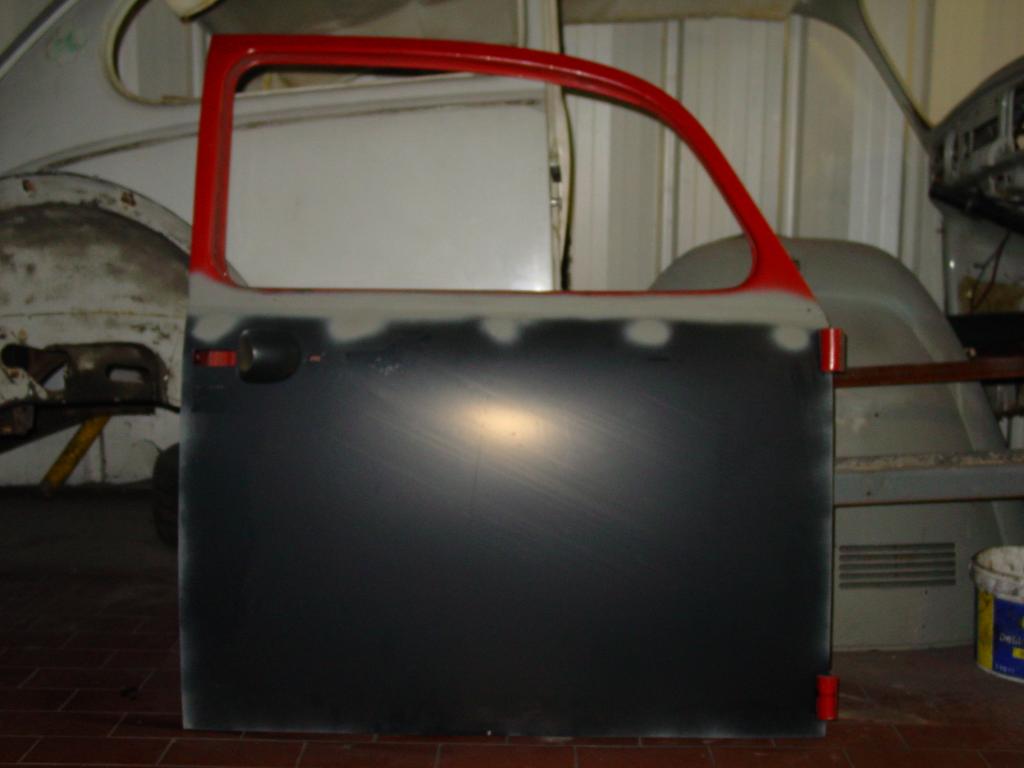

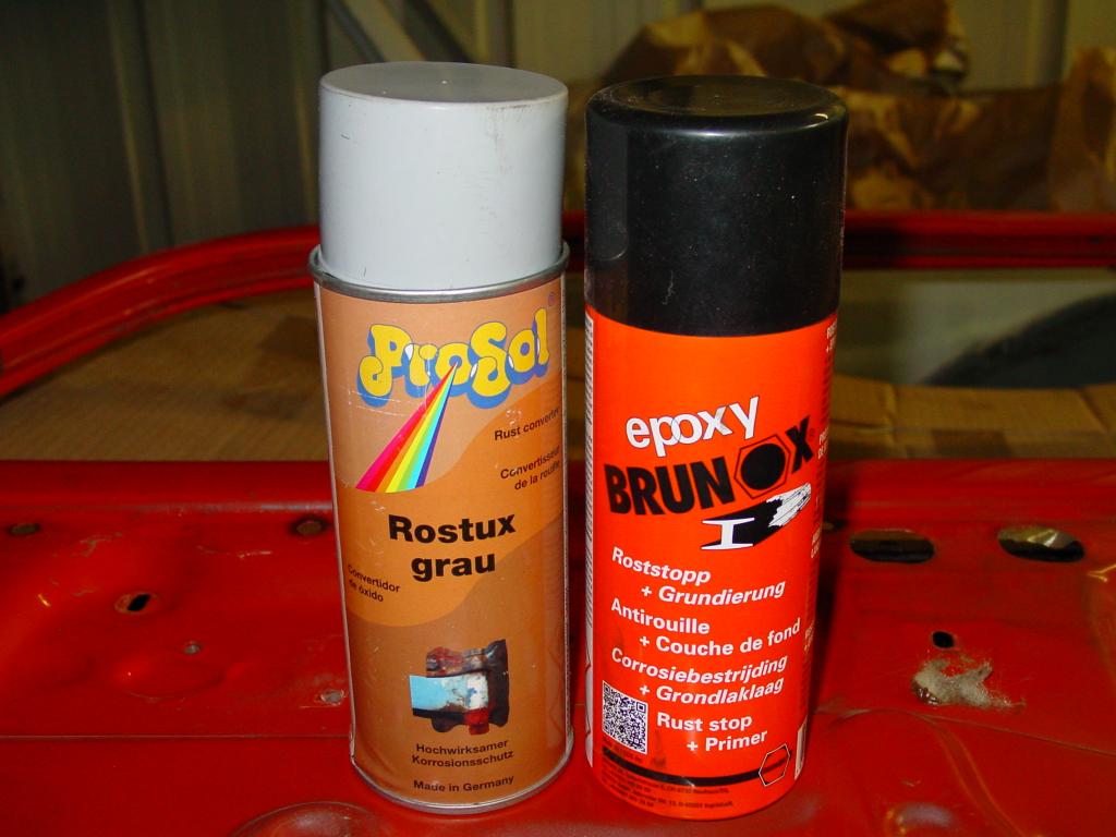

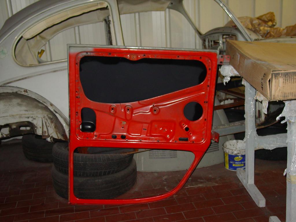

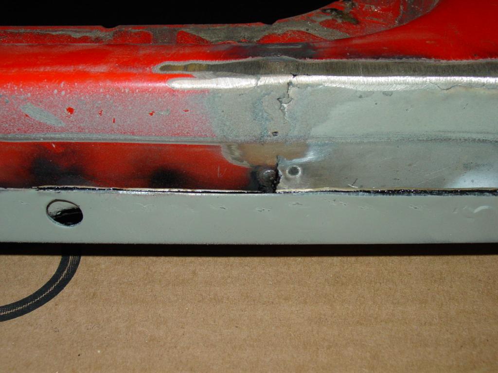

Die Tür ist fertig verschliffen, die Schweißnähte und Spalte grundiert und gegen Korrosion behandelt.
Grundierung:
Prosol "Rostux", ist Brantho Korrux in der Sprühdose
Rostsanierer und Feinabdichter:
Brunox Epoxi
Grundierung:
Brunox Epoxi
- Der Stand der Dinge
- DSC04209.JPG (49.88 KiB) 8019 mal betrachtet
- Keine Welle in der Fläche, alles glatt
- DSC04212.JPG (75.41 KiB) 8019 mal betrachtet
- Auch im Dichtungsschacht verschleifen, besser ist das!
- DSC04205.JPG (93.77 KiB) 8019 mal betrachtet
- Die Mittel meiner Wahl
- DSC04206.JPG (78.13 KiB) 8019 mal betrachtet
- Das graue ist Brantho Korrux, das schwarze im Schweißspalt Brunox Epoxi, das innen in die Tür gesprüht wurde und am Flansch zwischen den Blechen wieder austritt
- DSC04204.JPG (94.49 KiB) 8019 mal betrachtet
- Jeder Spalt bekommt sein Brunox, also bitte wenden...

Hey,
ich hab das bei meinem 63er auch durch. Wie hast du den die Spannung der Türaußenhaut wieder reingebracht ?
Lg
Lg
Keep on racing !
- VeeDee
- Beiträge: 3474
- Fahrzeug: 1600Vari/3
Re: HexMex
Die Spannung in der Türaußenhaut war immer da, die Haut hat die korrekte Wölbung, und in der Fläche ist ja nichts passiert.
Wenn die Außenhaut einen "Frosch" hat hilft manchmal leichtes Klopfen auf den Rand, im Extremfall aber nur eine Kohleelektrode, siehe "67 Das!Auto".

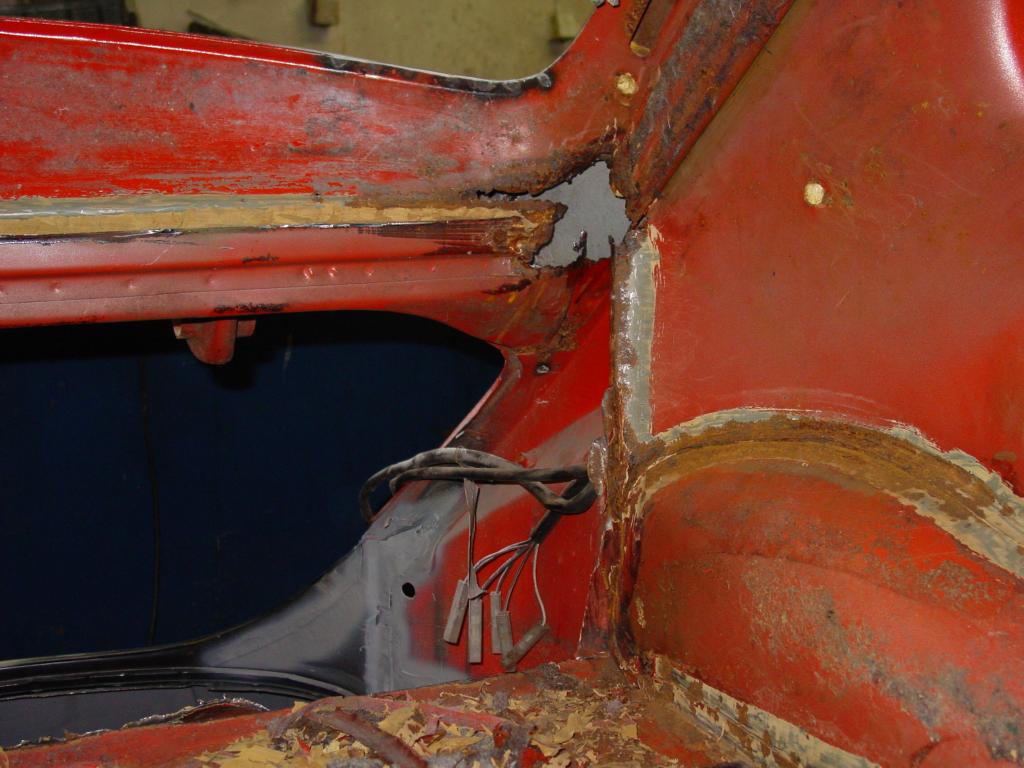

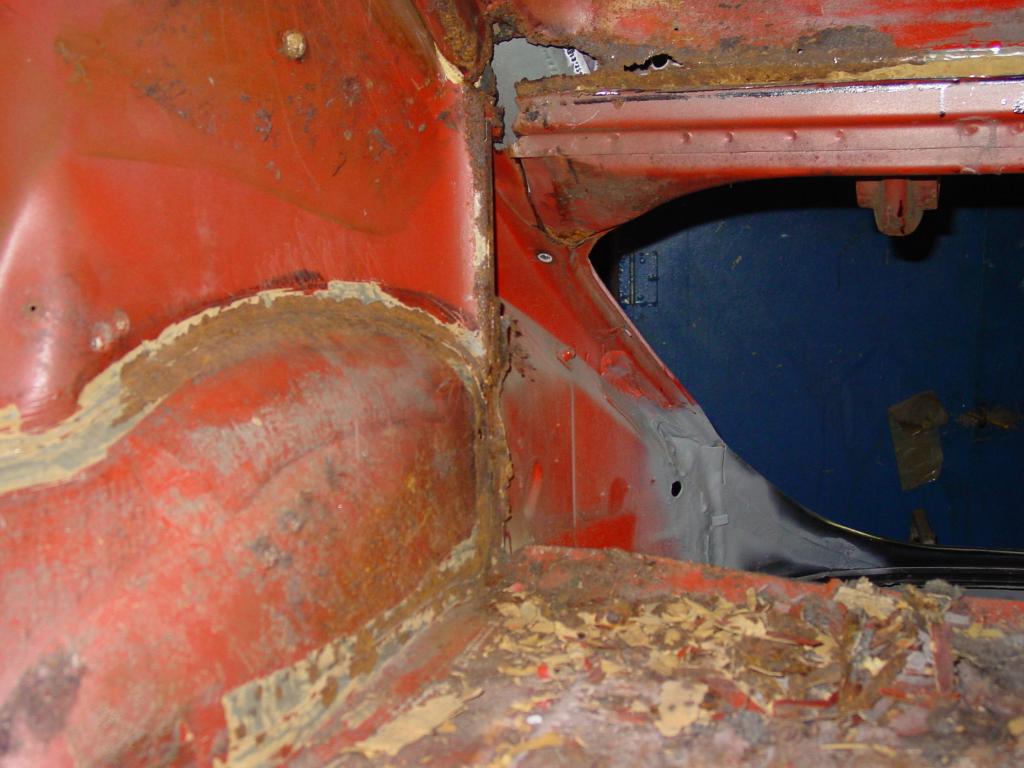

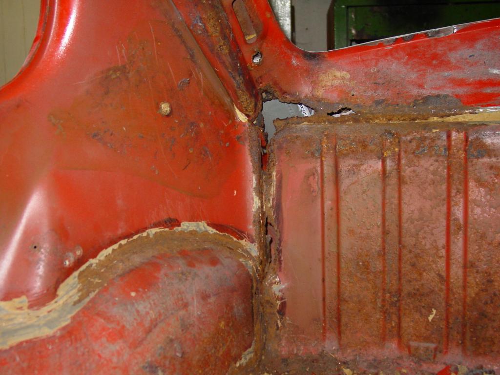

Da der Urlaub jetzt wieder zu Ende ist geht es mit den "eingeschlafenen" Projekten weiter.
Heute kam der Kofferboden beim Mex unters Messer....
- DSC04254.JPG (98.23 KiB) 7853 mal betrachtet
- DSC04255.JPG (99.28 KiB) 7853 mal betrachtet
- DSC04256.JPG (93.42 KiB) 7853 mal betrachtet
- DSC04257.JPG (94.6 KiB) 7853 mal betrachtet
- DSC04258.JPG (90.63 KiB) 7853 mal betrachtet

Ich habe noch nen komplettes 1303 Heck da (ab Mitte kofferaumboden). Brauchst die Ecken? Dann flexe ich sie dir raus
- Beiträge: 6697
Re: HexMex
bei der Menge hätte ich nicht mehr angefangen, das fällt ja schon unter neu bauen
...aber was würde man sonst machen...
schön das du uns daran Teil haben lässt und wir einem Profi über die "Schulter" schauen dürfen

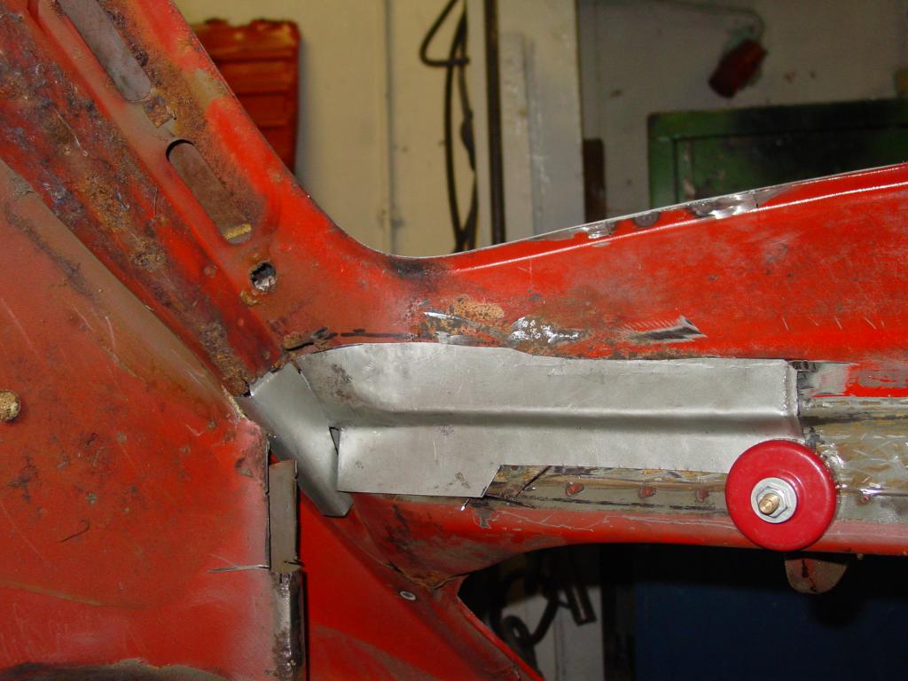

Morgen werden Bleche gebaut!
- master13
- Beiträge: 126
- Registriert: Mo 22. Jun 2015, 15:15
- Käfer: 1963er Berylgreen Dickholmer
- Käfer: 1967er 1600er Savannenbeige
Re: HexMex
Bin schon gespannt !VeeDee hat geschrieben:Wer mich kennt, weiß daß ich nicht gerne Teile aus Schlachtautos nehme.
Keep on racing !
- VeeDee
- Beiträge: 3474
Re: HexMex
Gebaut!
- DSC04259.JPG (88.24 KiB) 7708 mal betrachtet

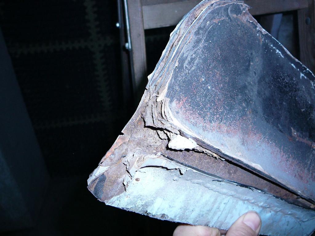

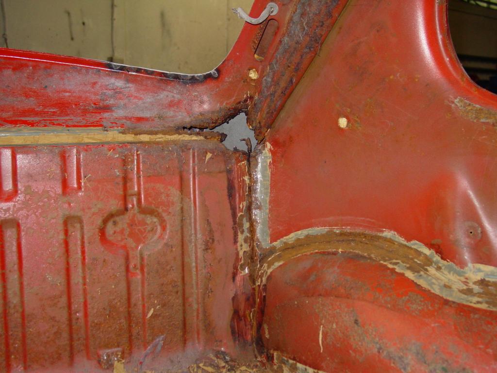

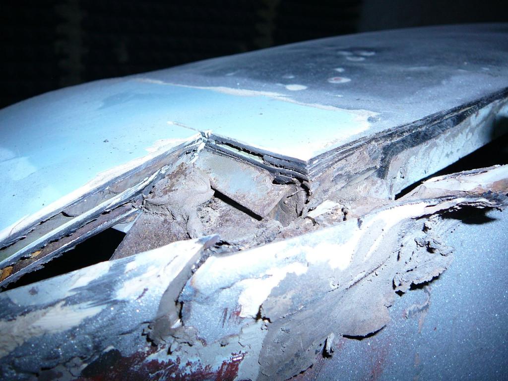

Sichtbare Korrosion außen mal 3.
Aber nur, wenn das Auto nicht mit "Neulack" maskiert worden ist und nicht von Schnellverdienern schon vorab mal "restauriert" wurde, so wie hier. Dann wird's meistens deutlich mehr.
Aber auch so ein Projekt ist rettbar und kann über viele Jahre "Freude am Fahren" machen.
Always Aircooled
zwergnase
Re: HexMex

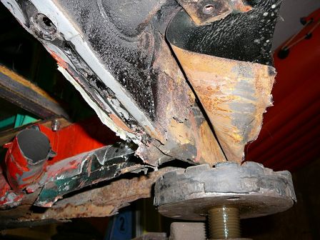

Kommt mir irgendwie bekannt vor
Hier mein angeblich top restaurierter Ovali:
Und hier einen professionelle Reparaturstelle an meinem 64er Bus
(von aussen alles top verspachtelt und kaum zu erkennen):
Sorry VeeDee fürs OT

Re: HexMex
Alles okay.
Solche Bilder habe ich auch noch auf einigen Speichern. Scheint ein besonderer Sport zu sein.
Always Aircooled
