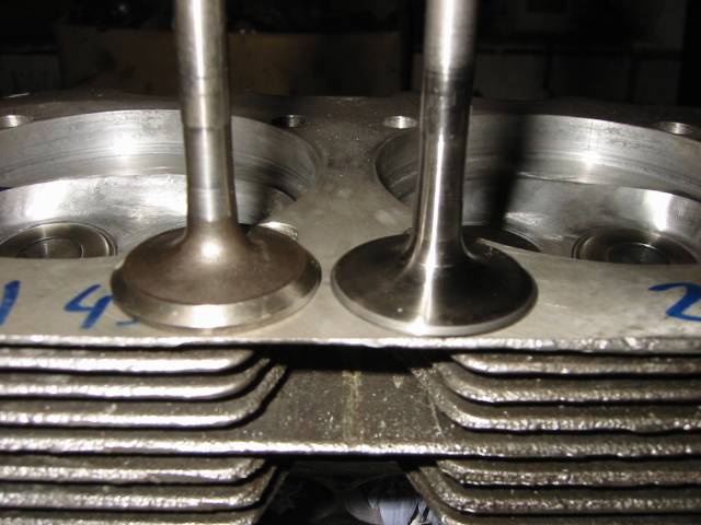

Hab noch die Bilder gefunden von meinen, vermeintlich, schlechten Brennräumen und den vielleicht zu stark erleichterten Ventilen.
So extrem freimachen um di VEntile wrde ich heute nicht mehr machen.

Re: der ideale Typ1 Brennraum
Warum nicht?
Morgen, man darf nicht vergessen wo für der Motor gedacht ist, Straße oder Rennen. Wenn er für die Straße ist, würde ich persönlich die Teile nicht so stark erleichtern!
H
H
Ein leichter Ventiltrieb hat nur Vorteile!!! Egal ob Straße oder Rennstrecke.....

Leicht ist immer gut wenn es um bewegte Massen geht....Gringo hat geschrieben:Ein leichter Ventiltrieb hat nur Vorteile!!! Egal ob Straße oder Rennstrecke.....
Aber übertreiben darf man es nicht. Leicht bedeutet auch eine andere, meist stärker belastete Wärmeaufnahme. Ein dünnes Ventil nimmt schneller Wärme auf und kann es wegen kleinerer Sitze nicht so schnell abgeben.
Leichte, dünne Teile können sehr schnell überhitzen. Diese Schweissung am Ventilteller kann thermisch schnell überlastet werden und der Teller in den Keller fallen... nur weil der Teller thermisch nicht genug gegenhalten kann, weil weniger Masse. Stell dir mal vor, du würdest den Teller aus dünnem Alublech machen. Mechanisch könnte es vielleicht sogar klappen, aber nach ein paar Minuten Leerlauf wäre das Teil weggebrannt...
Richtig.
Deswegen einteilige Edelstahlventile mit hohlgebohrten 8mm-Schäften. Gleiche Festigkeit und Wärmetransport wie Serienventile bei geringerem Gewicht.

Red hat vollkommen recht. Am Ventil kann man schon viel machen und es bleibt noch alltagstauglich.
Am brennraum weniger aber anpassen und alle auf die gleichen Dimensionen und volumina bringen.
Am Kanal schon mehr.
Kommt immer auf das gesamte Konzept an.
Wenn man aluschweißen, Sitzungen einsetzen, ventilführungen einsetzen und Zugang zu einer Fräse hat kann man alles selber machen wonach einem ist.
Der Geldwert ist dann sehr gering der Zeitwert dafür umso größer. Zweiteres ist es was unsere köpfe so teuer macht.

kann ich nicht ganz glauben, weder Festigkeit (Querschnitt verringert) noch den besseren Wärmetransport(auch Querschnittabhängig). Aber ich lasse mich gerne eines anderen belehren.VeeDee hat geschrieben:Richtig.

Also das mit dem Radius am Sitzring ist ja nix Neues . gibts schon ewig und habe ich vor c.a. 10 Jahren mal angefangen , hat sich aber nicht richtig durch gesetzt.. Leichte Ventile sind nicht schlecht , geht mit Natriumfüllung oder aus Titan und kann man aber eigentlich vernachlässigen. außer bei Rennmotoren über 8000 rpm . Dann Titan unbedingt . Hohlgebohrte Schäfte reissen schonmal gerne ab . genauso wie natriumgefüllte
Udo
