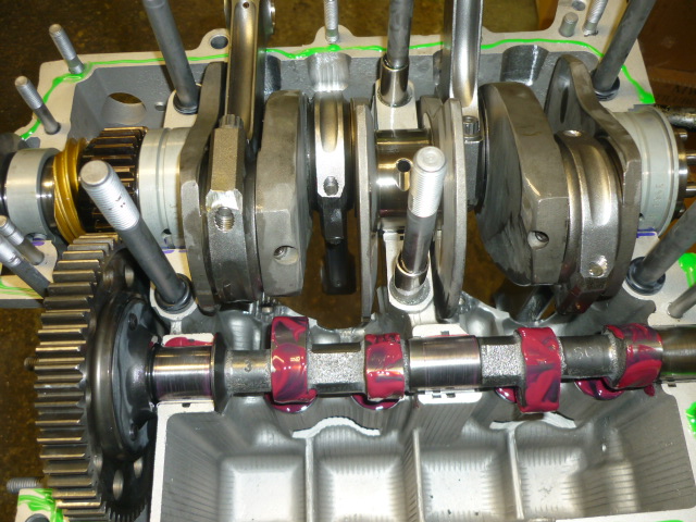

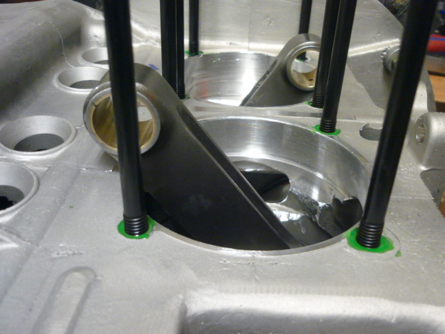

pleuel zu lang,
muss wohl kürzere nehmen 5,3 statt 5,6

Hey Lothar das kann man doch ausrechnen.
Lg Holger
Re: Darf's etwas mehr sein? Aufbau 2287ccm
Verfasst: Mo 30. Mai 2016, 20:46
Und 5.3 gehen nicht mit dem Hub...Das ist sicher...

Die pleul werden dann denke ich zu kurz sein und du bekommst unten probleme, aber lösung ist ja in sicht :handgestures-fingerscrossed:

5,6 ist das kürzeste, was mit 86er Hub geht. Darunter bleibt kein Fleisch mehr am Kolbenbolzenauge.
Die 5,3er habe ich schon mit 82er Hub nur noch durch kräftige Bearbeitung der Augen am Kolben passend bekommen.

Hier mal die Situation bei meiner Combo:
82er Oettinger-Kurbelwelle, 53er Hubzapfen
Porsche-Pleuel (616), Länge 5,352"
Bitte den Abstand zwischen Pleuelfuß und Kolbenbolzen beachten!
