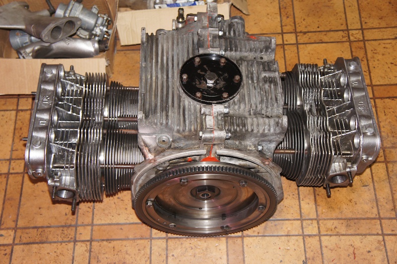

Kupferringe:

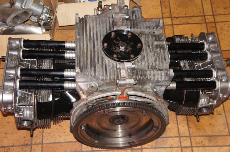

Musste dann die 4,5mm Unterlegringe noch leicht bearbeiten, damit sie an den Stehbolzen vorbei gehen. Aber nu ist das zusammen. Ganz schön breit geworden das Teil. Über 1cm breiter als Serie... :obscene-smokingred:
Ich Idiot natürlich Idiotenbleche und Stösselschutzrohre vergessen...
Scherz beiseite... ist schon ganz praktisch, die anschließend erst montieren zu müssen. :)
Nun folgen die üblichen unschönen Arbeiten. Ventiltrieb komplettieren, Verblechung aufhübschen, das Getriebe will noch getauscht werden ect...
Ach und das Bild konnte ich mir dann doch nicht verkneifen... Isch habe fertig! Über 300PS. :D :obscene-drinkingcheers:

Die Idiotenbleche rosten sicher richtig schnell.... ein kleiner Tipp... die gibts bei Tafel von Scat für nen Zwanni in Gelb Chromatiert. Sehr gute Qualität und nie wieder rostige Bleche ;)
Und nun ... weitermachen :like:

:D Ach, das geht. Die Bleche auf dem Bild haben schon 6000km hinter sich. Werden doch immer schön mit Frischöl versorgt. :D Zumindest wurden sie das. Jetzt mal abwarten.

awat, die blehce halten auch gute 30 jahre ;)
Aber für 300PS brauchst du ganzschön viel... :D

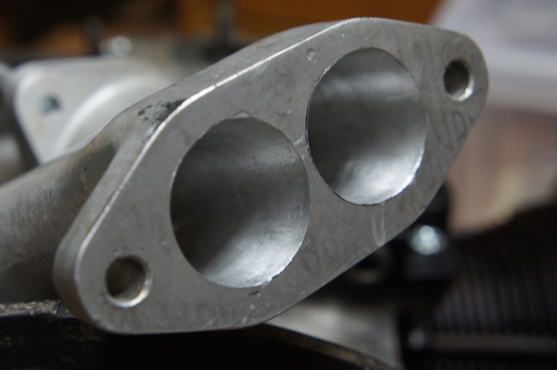

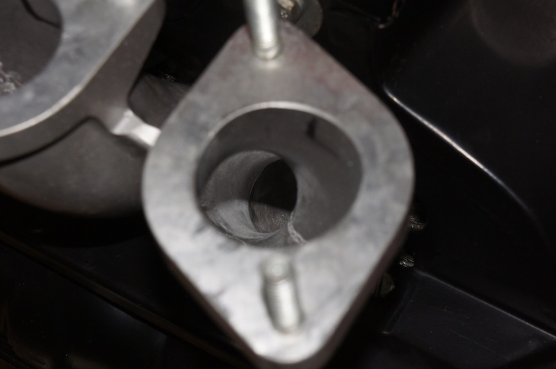

Hab dann die Saugrohre mal angepasst... :) Alles schön ohne Übergang.

So muss das :-)
Nicht vergessen die anderen Anbauteile, wie Dichtungen und Bakelit anzupassen lol

Dichtungen muss ich noch zurechtschneiden... Darf ich wirklich nicht vergessen. :)
