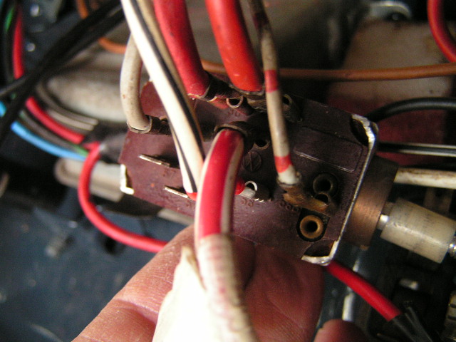

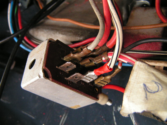

So sieht die Belegung am Schalter aus . Die beiden freien Klemmen sind beide Klemme 57 . Kann der Fehler am Blinkerschalter am Lenkrad sein ? Oder der Anschluß an den Birnen ? Sind H4 auf Bilux Sockel .
Die beiden hinteren roten Kabel und das rotweiße sind Klemme 30 . Das rotweiße geht nach hinten zur Batterie . Schwarzweiß geht auf Relais , grau an Sicherung , rotgrau an Tachobeleuchtung .

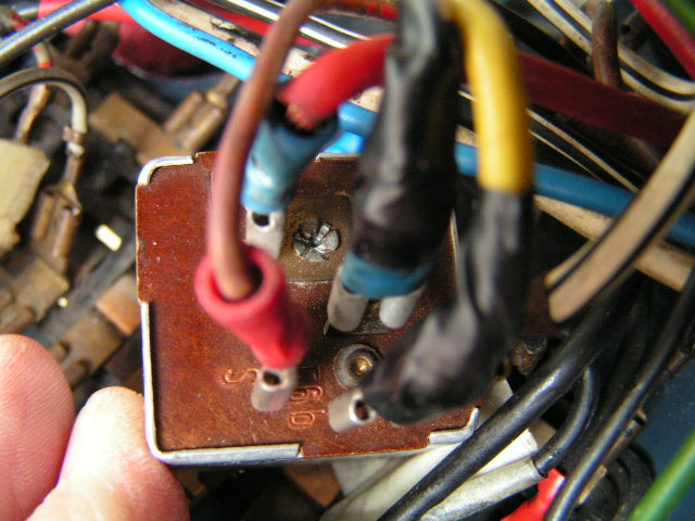

Das ist das Relais :
Das Kabel aus S geht an Lenkhebel , 56b gelb an Sicherung , Klemme 30 rot an Sicherung , Klemme 56 schwarzweiß an Lichtschalter und F - bei meinem Relais ist da nur 56a über - an Sicherung . Kann es sein , daß das Relais falsch oder defekt ist ?

kudder hat geschrieben:So sieht die Belegung am Schalter aus . Die beiden freien Klemmen sind beide Klemme 57 . Kann der Fehler am Blinkerschalter am Lenkrad sein ? Oder der Anschluß an den Birnen ? Sind H4 auf Bilux Sockel .
57 sollten frei bleiben weil du sicher kein Paklicht hast
Code: Alles auswählen
57a - Parklicht
57L - Parklicht links
57R - Parklicht rechts
Quelle: https://de.wikipedia.org/wiki/Klemmenbezeichnung
Birnen und Anschluß schließe ich aus weil deine Lichthupe ja funktioniert, dazu muss das Relais auch anziehen. H4/Bilux ist auch egal
kudder hat geschrieben:Die beiden hinteren roten Kabel und das rotweiße sind Klemme 30 . Das rotweiße geht nach hinten zur Batterie . Schwarzweiß geht auf Relais , grau an Sicherung , rotgrau an Tachobeleuchtung .
kudder hat geschrieben:Das Kabel aus S geht an Lenkhebel , 56b gelb an Sicherung , Klemme 30 rot an Sicherung , Klemme 56 schwarzweiß an Lichtschalter und F - bei meinem Relais ist da nur 56a über - an Sicherung
es wäre wirklich einfacher wenn du mit dem Plan zum Schalter gehst und Draht für Draht kontrollierst und wenn etwas anders ist hier rein schreiben. So ist es sehr heftig das zu überblicken und es steht alles im Plan samt Farben
das zb " Klemme 30 rot an Sicherung" geht kann schon sein, wenn es aber die falsche Sicherung ist geht da halt nix. Hast du keine Prüflampe oder Multimeter und kannst etwas damit umgehen?
kudder hat geschrieben:Kann es sein , daß das Relais falsch oder defekt ist ?
natürlich kann es das, hörst du bei der Lichthupe ein "klick"? dann geht es zu 90%
schlechtestenfalls ist die Selbsthaltung defekt aber es würde zumindest immer das Fernlicht funktionieren, wenn auch nur kurz. Man kann es also erst mal ausschließen

Relaisbelegung
Kabel S an Lenkhebel ist schon mal richtig und die Lichthupe geht ja auch also klickt auch das Relais.
gelbes Kabel von 56b auf die Sicherung ist auch richtig, zu beachten ist dass die Sicherung doppelt vorhanden ist also eine Brücke zwischen Sicherung 3 + 4
Klemme F geht der Strom über eine wiederum Doppelte Sicherung zum Fernlicht.
Klemme 30 rot an Sicherung ist auch richtig
Wenn jetzt das Licht eingeschaltet wird bekommt das Relais vom Lichtschalter Strom schwarz weisses Kabel an Klemme 56, da muss Spannung beim Lichteinschalten sein, sonst geht nix.
Da liegt vielleicht der Hase im Pfeffer :x
