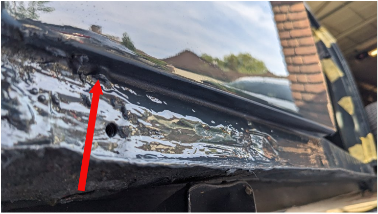

hier ist das Loch
hier ist das Loch

Hm ... Da hinten? Ja gut, dann popel ich da mal herum. Gerade noch bei dem Kollegen geschaut, der hat einen mit Schiebedach und dort sind die Abläufe an einer ganz anderen Stelle, kurz hinter den Türen..

Löcher gibt es mehrere, am anderen Ende des Pfeiles im Schweller unten ist ebenfalls ein großes, das scheint bei dir vorhanden zu sein.

Fuss-im-Ohr hat geschrieben: ↑Di 6. Aug 2024, 20:35 Löcher gibt es mehrere, am anderen Ende des Pfeiles im Schweller unten ist ebenfalls ein großes, das scheint bei dir vorhanden zu sein.
Ja, die sind da und da kommt dann auch noch der "Ventilstopfen" rein.
