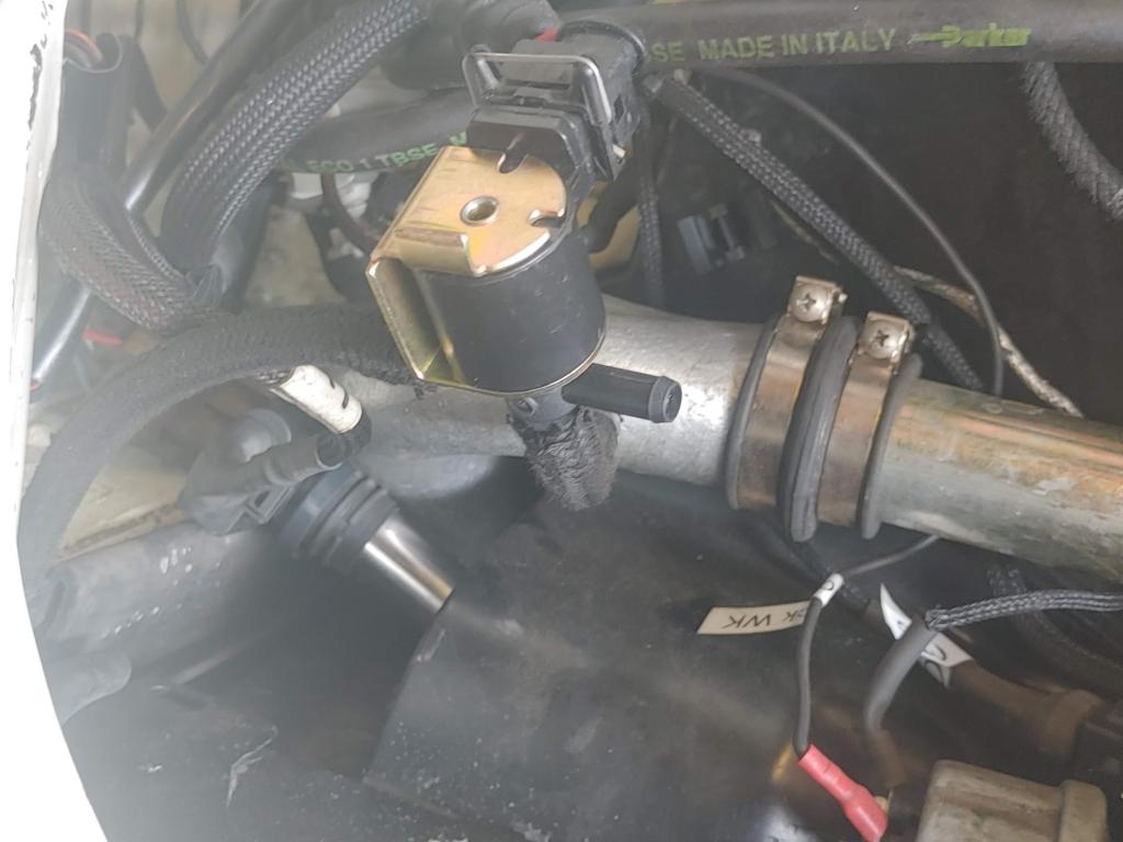

Dieses Jahr wollte ich sicher gehen das das auf der Rolle läuft und hatte beim Frank vorher ein Date auf der Bremse.Zudem wollten wir den Boostcontroller testen...

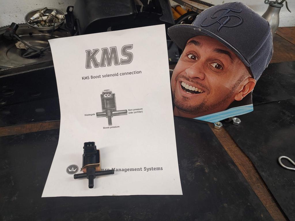

Aber irgendwie hat das 7Eu N75 Ventil nicht so recht mitspielen wollen.Über Federdruck der Wastegates lag irgendwie knapp 145PS oder so an.

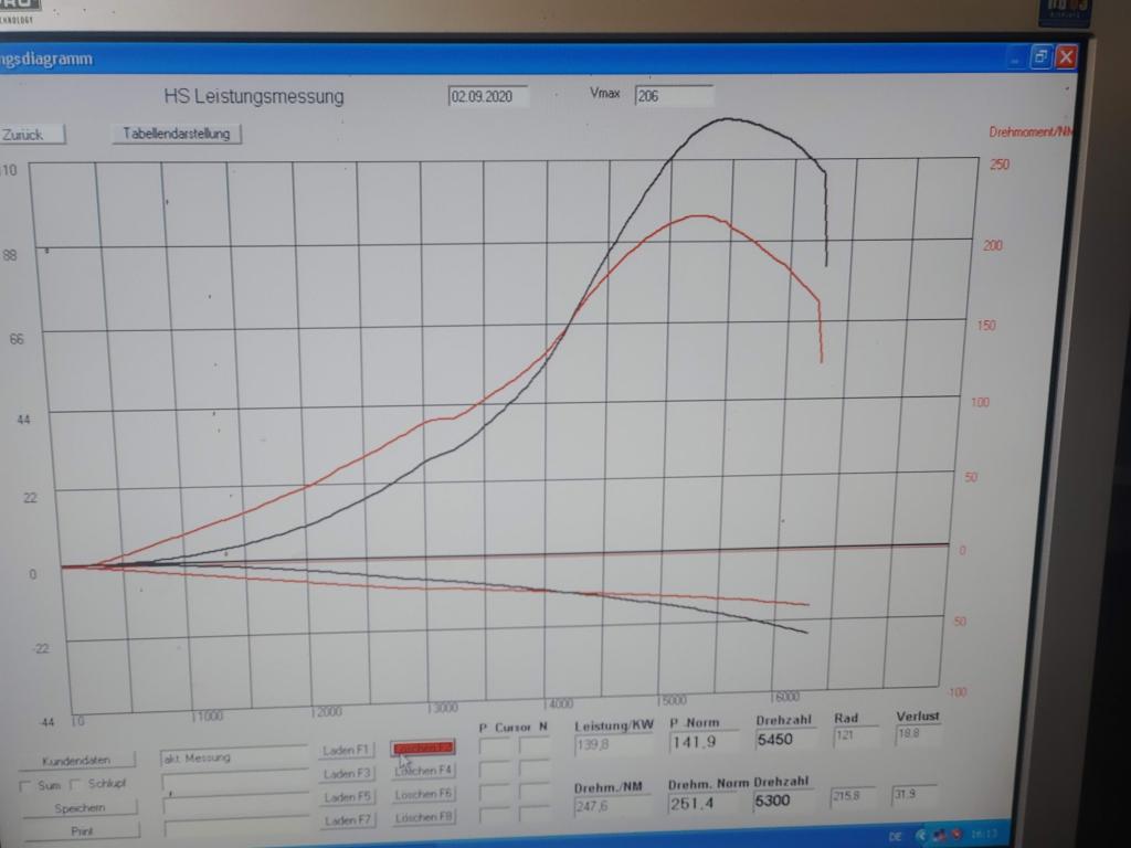

Dann das N75 dazwischen gefuscht...leider nicht ganz richtig...war der Druck deutlich höher aber unter 1,6bar.Dort hatte ich nämlich den Boostcut gesetzt.
Das waren dann irgendwie 192PS oder so...ich habe das Diagramm mal unten eingefügt.

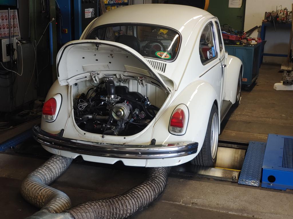

Auf dem Prüfstand an der Challenge haben wir dann erst ohne N75 Ventil gemessen.Da waren es dann 155PS.
Sobald ich die Ladedruckregelung angeschaltet hatte,rannte er sofort in den Boostcut.Ich habe das natürlich auf das hässliche N75 geschoben nachdem alle anwesenden EFI-Kompetenzen den Fehler in der Software nicht finden konnten.
Da ich mit 155PS sowieso gewonnen hatte,der Prüfstandstag schon unglaublich lang war und ich kein Bock hatte aus "all-in" haben wir es dabei belassen.
Tage später habe ich mich mit dem Laptop mal in die Werkstatt gesetzt und mir die Sache mal genau angeschaut.Ziemlich schnell war dann klar,das es der Overboost war,der jedesmal aktiviert war.Ich hatte einfach einen Denkfehler in dem etwas unglücklich definierten Bereich der Software.Ein Häckchen weiter war das Problem dann behoben,...jetzt geht es ganz hervoragend.
