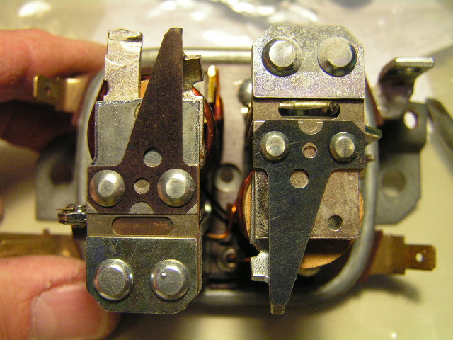

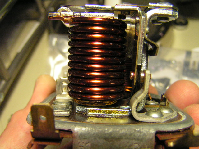

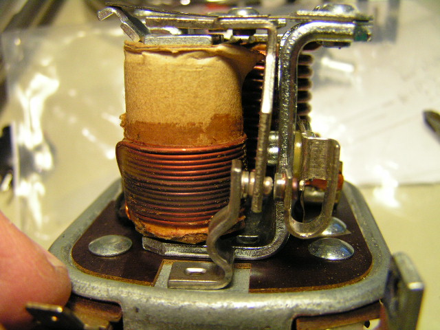

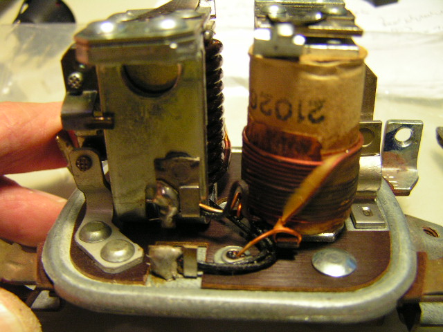

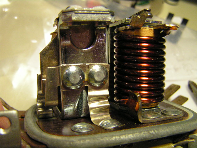

Hast du einen elektomechanischen Regler den kannst du aufmachen und die Kontakte ansehen.
Bei einem elektonischen nicht.
Rainer
kudder
Beiträge: 1798
Re: 1300´er Restauration
Beitrag von kudder »
Ja , ist dieser mechanische Silberling . Hier Bilder :
Sieht für mich ok aus , nichts lose oder abgeraucht .
