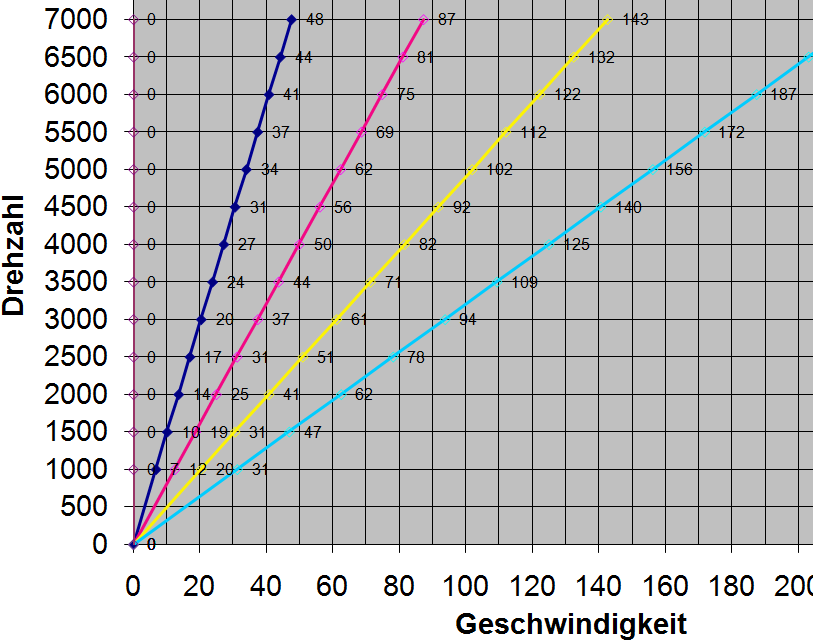

Bei der Gelegenheit fällt mir zuuuufälig ein, dass ich noch ein Getriebe hätte:
Typ CP mit 0,82 viertem Gang.
Das schaut mit Serienrädern dann so aus:
V-N CP.png (69.64 KiB) 6761 mal betrachtet
Hat dein "Monster" genügend Dampf dafür?

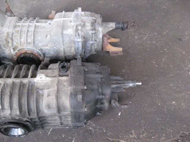

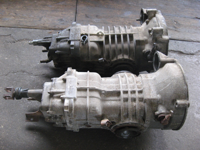

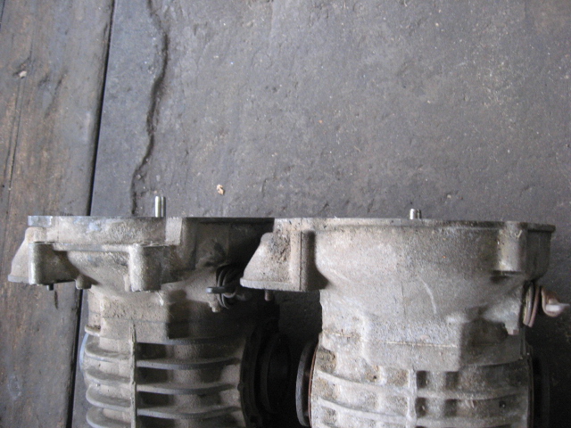

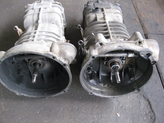

Hier der direkte Vergleich:
Man muss natürlich die Glocke und den Triebling vom "a" Getriebe übernehmen.
Dann passt auch der Anlasser wieder.
Die vordere Halterung kann man auch vom "a" nehmen (evtl Löcher versetzen)
Und die Schaltstange ein wenig kürzen, dann sollte es passen.
Und spätestens auf Seite 170 in diesem Thread läufts dann auch. :confusion-waiting: :confusion-waiting: :confusion-waiting:
