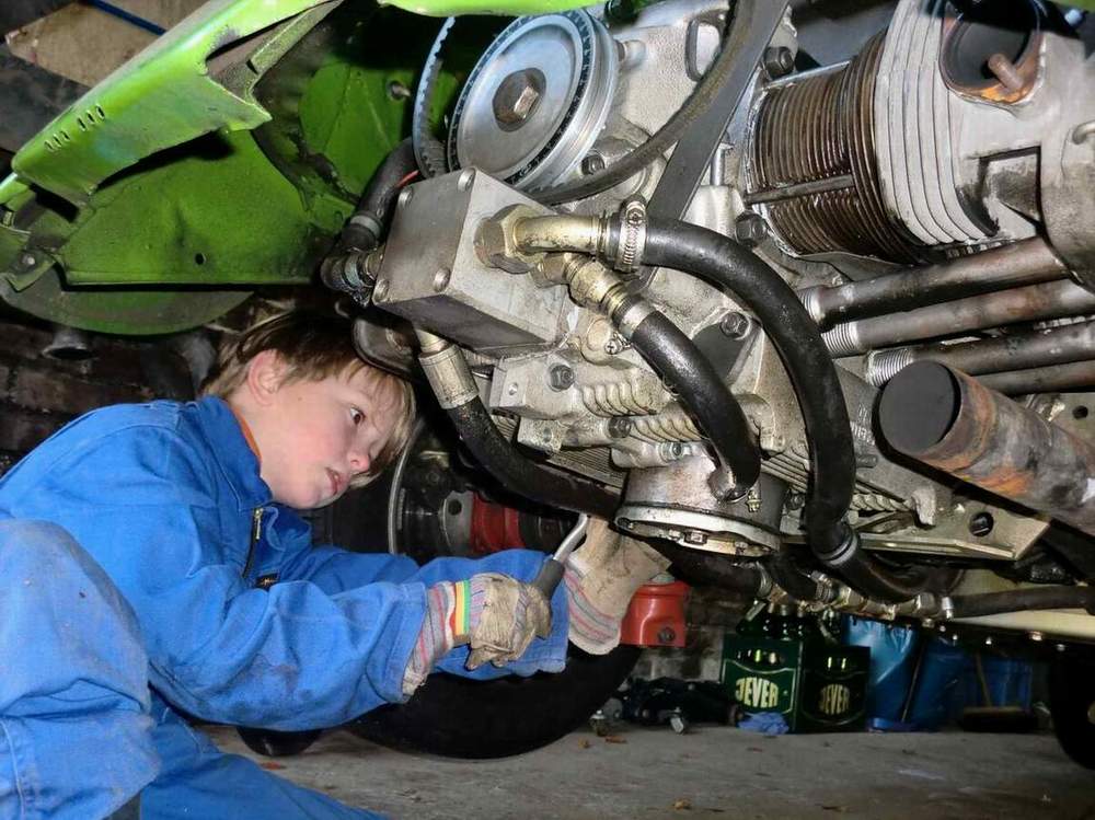

Hi, mit den Schläuchen sollte es auf normalen Straßen kein Problem geben.
Im Gelände sieht das bestimmt etwas anders aus - das sollte das schöne Wägelchen aber doch bitte nicht sehen :cry:
Ich fahre die Schläuche schon seit Jahren so und habe noch nie Abschürfungen oder Beschädigungen daran gesehen.
