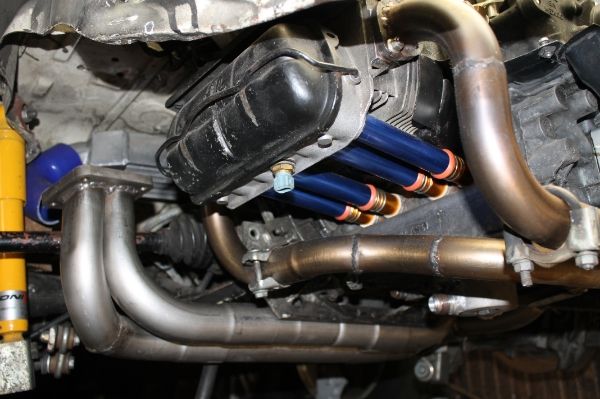

Die Intercooler zwischen die beide Druckstufen gepasst und er geht dazwischen! :mrgreen:
Da hinten noch gerade zu sehen (die blaue Schlauch steckt dran, für Lars gemacht, damit es ihm gut auffält)

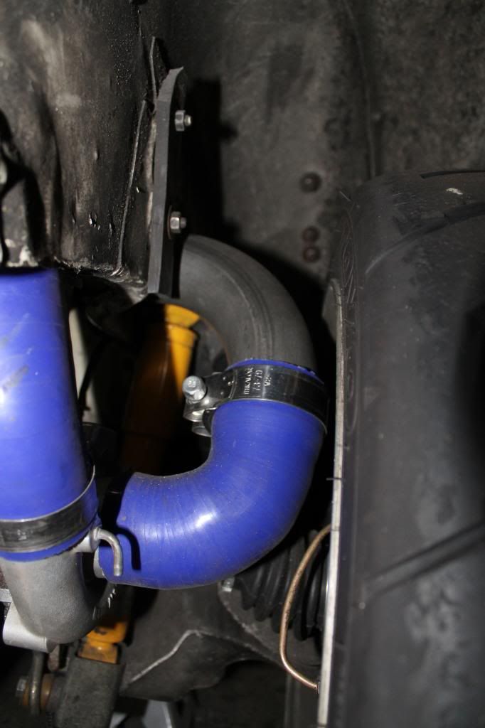

Für Lars: das Spiel zwischen der Einlassbogen der kleinen Lader und das Rad ist nicht viel, aber reicht reichlich denke ich:
