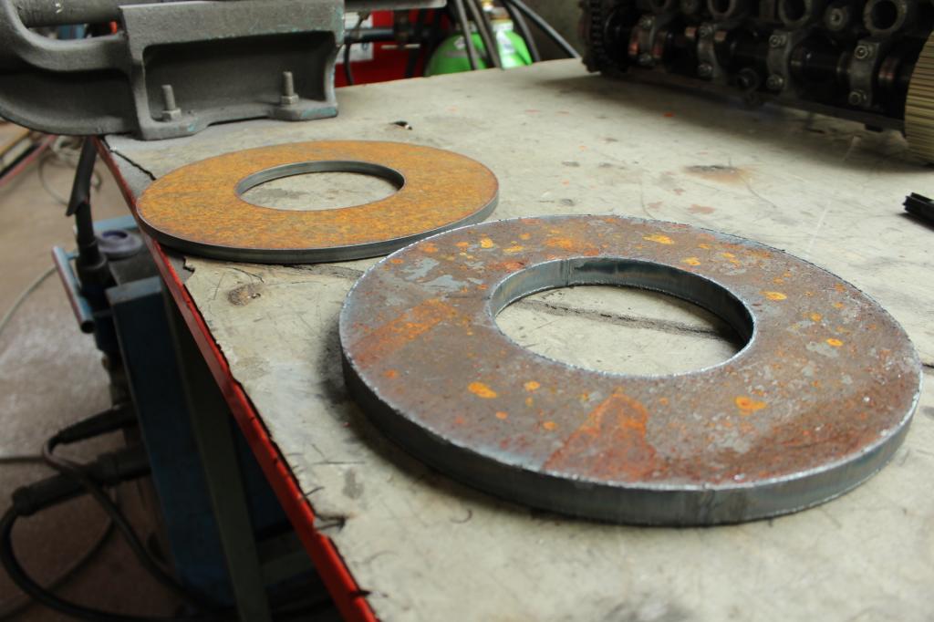

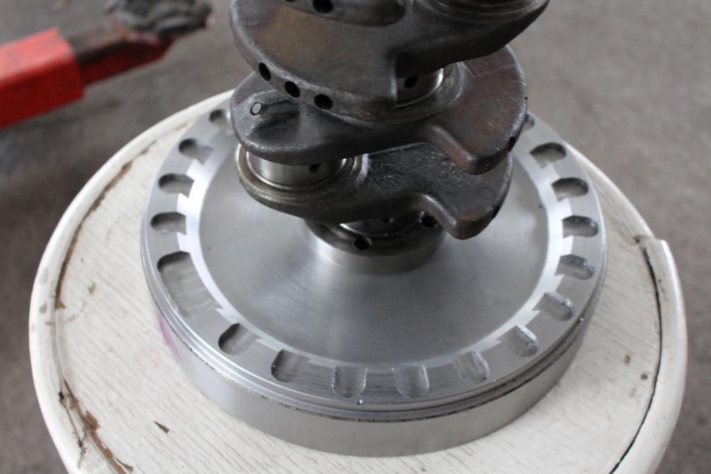

Uwe hat geschrieben: Jetzt gibts viel zu tun:
-Adapterplatte und Schwungrad fräsen
-Ansaugrohr und Abgasanlage bauen
-Trockensumpf
etc.
Langsam wirds:

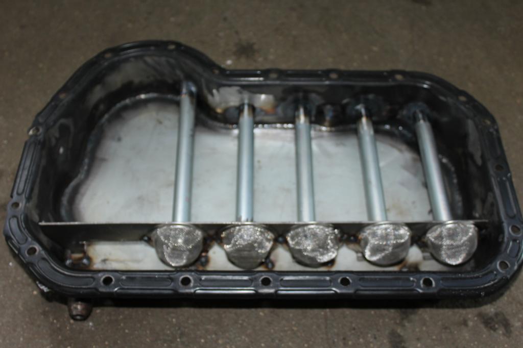

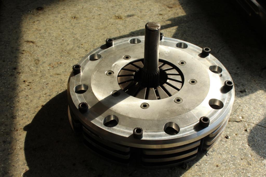

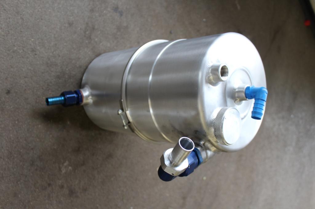

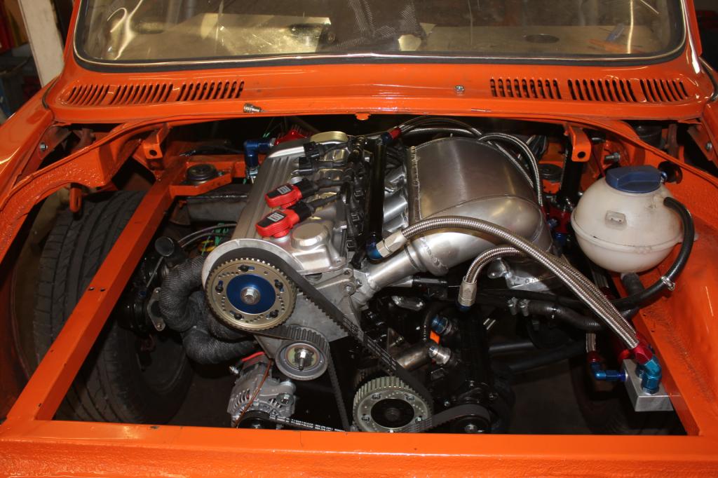

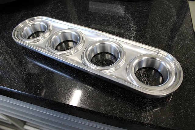

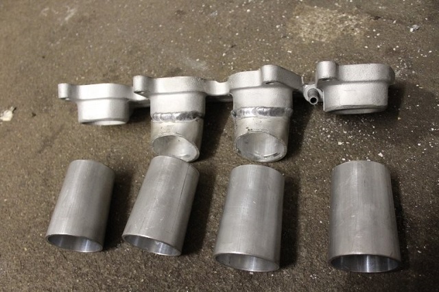

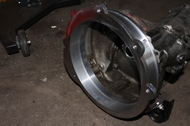

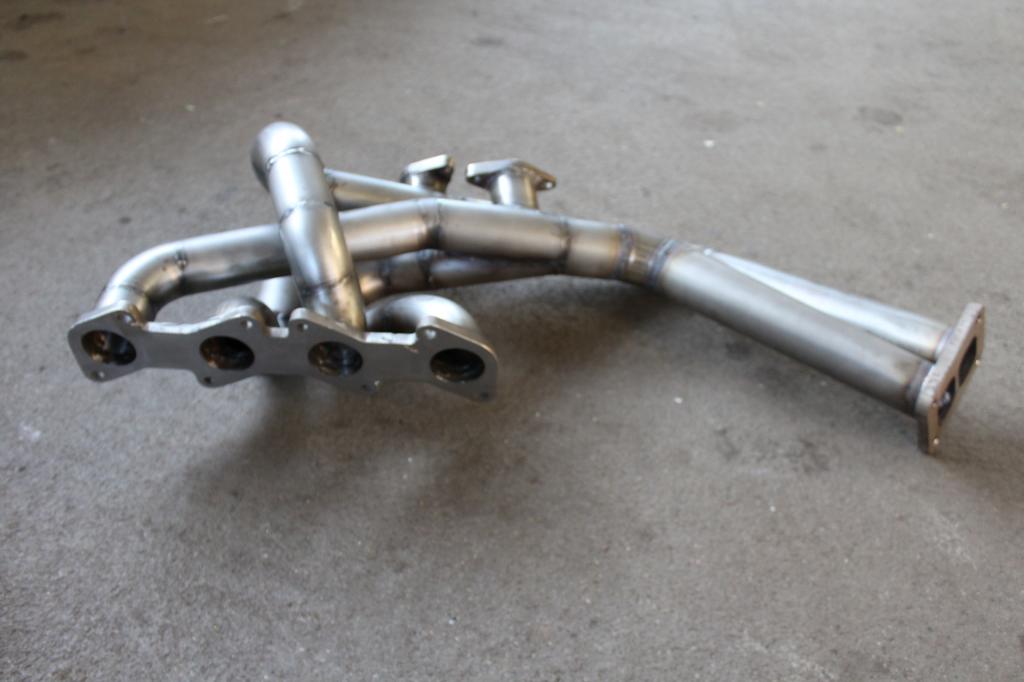

Die Sache zieht sich ewig hin.
Aber es macht unglaublich viel Arbeit, jedes einzelne Teil selbst anzufertigen oder zu modifizieren:
Kupplung und Schwungscheibe:
Ölwanne:
Saugrohr:
Krümmer:
Felgen:
Trockensumpf:
etc. etc. etc.
Aber bald läuft die Gurke wieder... :handgestures-fingerscrossed:

Was sind das für "komische" Rohre mit Filter in der Ölwanne ?
