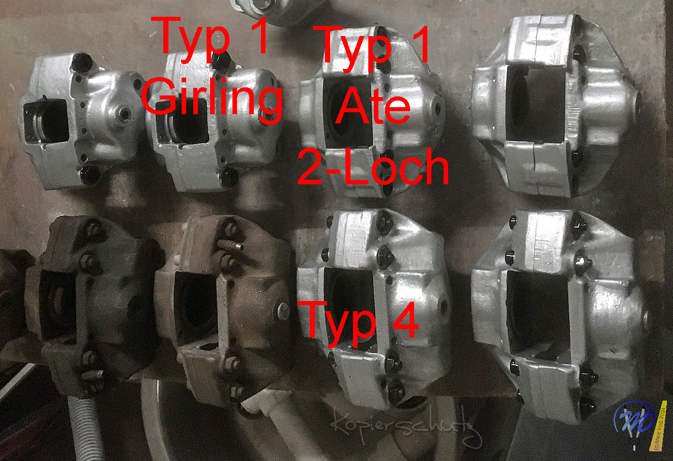

Für die Typ 3 Sättel gibt es eine Freigabe von VW für den Typ1 sollte also kein Problem sein die einzutragen.
Unterscheide beim Typ 3 Sattel die Bauart. Neuere entsprechen denen vom Typ 4 und sind größer mit einem entsprechenden Lochabstand.
Solange der Käfer nicht deutlich leistungsgesteigert ist, stellt eine "einfache" Scheibenbremse vorne schon eine deutliche Verbesserung dar.
Aber auch bei den Typ 1 Sättel gibt es verschiedene,
ATE 1-Loch mit geringerer Belagfläche,
ATE 2-Loch und die ganzen kompatiblen Nachbauten sowie
Girling, bei denen zum Wechseln der Beläge der Bremssattel gelöst werden muß und die immer irgendwann das quietschen anfangen.
Entscheide weise.
Edith fügte noch ein Bild an:
Entscheide weise.

Danke Marc,
also wäre der ATE 2-Loch und die ganzen kompatiblen Nachbauten der Sattel der Wahl für eine Nachrüstung der TYP1 Bremse?
Tim
Tim
