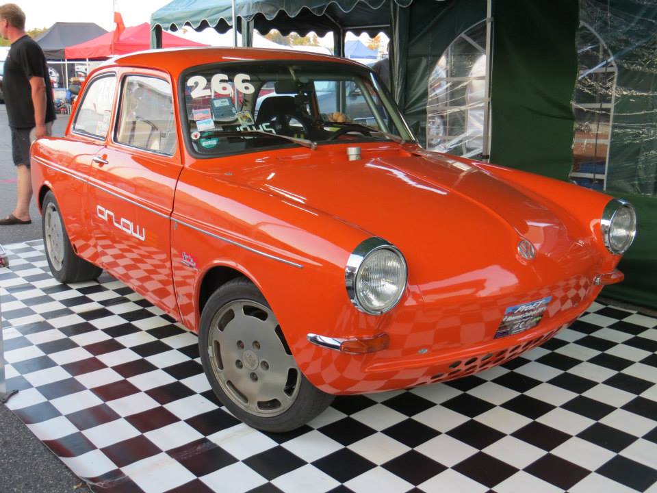

Die Karre hat nun ein neues, einheitliches Orange und bis auf die Windschutzscheibe rundum Makrolon-Scheiben:
Foto by Richie Webb

Uwe, hast du deiner Rennsemmel eine neue Lackierung verpasst?
Schaut auf dem Foto ja klasse aus!
Eigentlich darfst du bei den Aufsteigsleistungen sogar vorne eine Stoßstange ranmachen. So'n bissl Ballast vorne wär vielleicht nicht mal verkehrt... die Flipfront ist so leicht geworden... ;)

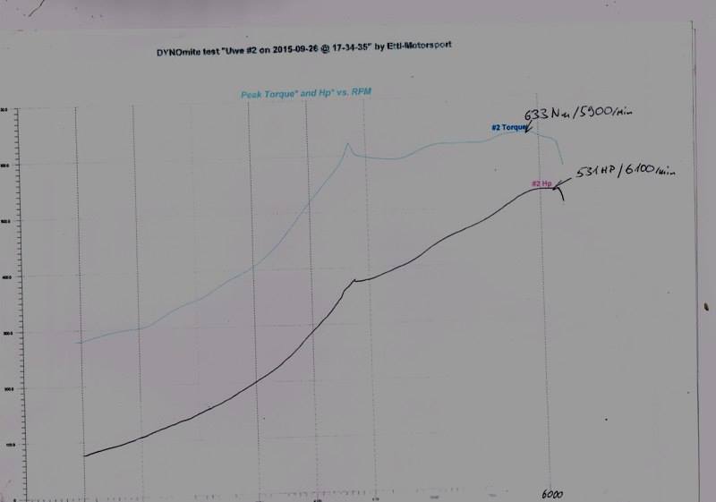

Gestern waren wir bei Ettl-Motorsport auf dem neuen Hub-Dyno:
Leider hatte ich die "Overboost-Protection" zu niedrig gesetzt. (1,5 bar)
Daher konnten wir nicht ans Limit gehen und beim zweiten Lauf spuckte er zu viel Öl aus einem abgeplatzten Entlüftungsschlauch. Abbruch bei 6200/min :handgestures-thumbdown:
Nun kann man spekulieren, was noch gegangen wäre..............
Die Zahlen sind gemessen an der Radnabe. Radleistung gibts ja keine, da keine Räder drauf sind.
https://www.facebook.com/Typ3Racing-275 ... /timeline/
Die Software hätte 620 PS am Motor errechnet, aber das scheint mir ein wenig viel.. :teasing-blah:

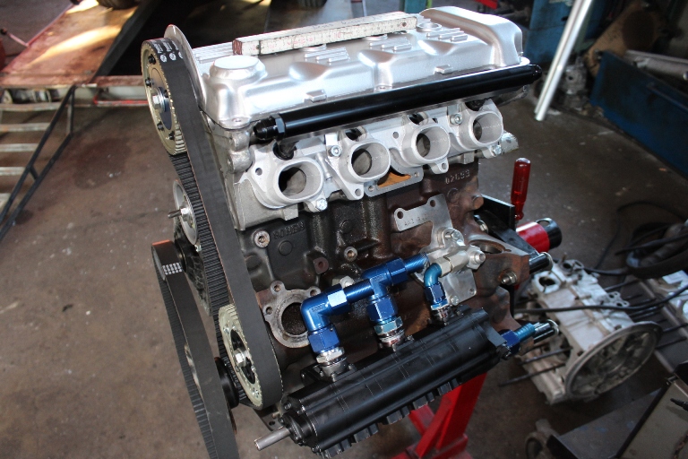

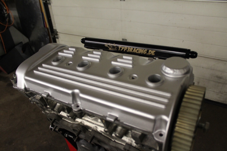

Nun kommt was deutsches rein :romance-admire: :music-rockout:
Hat zwar fast einen Liter weniger Hubraum, aber der gute K29 wird das Ding schon ausreichend beatmen. :angry-fire:
Jetzt gibts viel zu tun:
-Adapterplatte und Schwungrad fräsen
-Ansaugrohr und Abgasanlage bauen
-Trockensumpf
etc.
Dann wirds endlich wieder mal eine Zeitenverbessrung geben, hoff ich mal. :handgestures-fingerscrossed:
