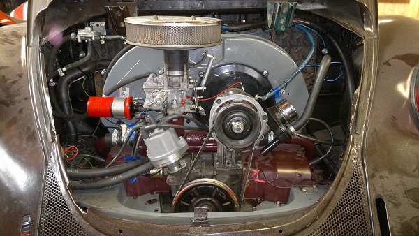

Re: 1200er "Espresso"-Motor
rules!!!- Dateianhänge
- 2013-05-04-679.jpg (117.81 KiB) 8087 mal betrachtet
- crazy-habanero
- Beiträge: 1847
1200 einkanal (der ex-turbo vom letzten jahr)
bearbeitete köpfe (verdichtung rauf, glaube waren 10:1, größere Ventile)
1:1,4 kipper
bearbeitetes saugrohr vom 1600er
32er dis vergaser mit 130er HD
1600er ölkühler
magnaspark II
zusammengeschusterter Fächerkrümmer (glaube von Hoffmann speedster für 1600er)
jetzt mit polo-benzinpumpe versorgt, läuft er.
ich tippe auf knappe 50 PS, kann leider nicht zum dyno-day...
gruß
1:1,4 kipper
1600er ölkühler
magnaspark II
gruß

hi,
irgendwie drückt es mir immer benzin auf die drosselklappe und dann säuft er praktisch im stand ab.
erst ist gut,
wenn ich dann ein bischen fahre und ihn hinstelle, tröpfelt es stetig obe rein,
das komische ist, dass das bei allen drei vergasern so ist die ich probiert habe...
erst ist gut,
- Baumschubsa
- Beiträge: 1558
Zuviel Druck von der Benzinpumpe?
- crazy-habanero
- Beiträge: 1847
denke ich mir auch,
wobei ich ja noch den benzindruckregler drin habe...
