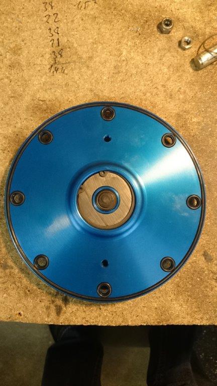

und weiter gehts mit ein bisschen porno ... ich steh ja auf Alu eloxiert rot / blau

- Stößelschutzrohre
- 2014-03-05 22.16.09.jpg (50.64 KiB) 8018 mal betrachtet
- Ölsumpfdeckel mit O-Ringen
- 2014-03-05 22.11.56.jpg (58.21 KiB) 8018 mal betrachtet

Re: Vorstellung Motorprojekt 2013/2014 ---- 2387 ccm
Geil!!!
Ist der für die CB Zusatzsumpfdinger von Clays Buggys oder wie die Dinger heissen?
Hast du mir mal die Bestellnummer von dem Ding?
solltest du die Stößelschutzrohre nicht besser andersrum einbauen? Da fließt ja das Spritzöl aus dem Zylinderkopf zurück in den Motor. Bei dir fließt das Öl jetzt vom dickeren Rohr gegen die Kante mit O-Ring von dünneren. Ich habe mal gelesen, dass kann zu Undichtigkeit führen. Es ist wohl besser, dass das dünnere Rohr am Zylinderkopf ist. Bei meinem Motor hab ich das jedenfalls andersrum verbaut.
Marcel
Marcel
@Lars https://www.cbperformance.com/ProductDe ... tCode=3201 passen eigentlich auf alle ölsümpfe mit dem großen Deckel.
@Marcel
Da hast du theoretisch recht , jedoch ist das rohr so oben größer und da die Stößelstangen am Kopf sich mehr in vertikaler Richtung bewegen ist so mehr luft.
CSP baut seine auch so ein !
Kersten
@Marcel
Kersten
Hallo Kersten,
ah ok, an das Bewegen hatte ich gar nicht gedacht. So lange es dicht ist, passt es ja.
Marcel
